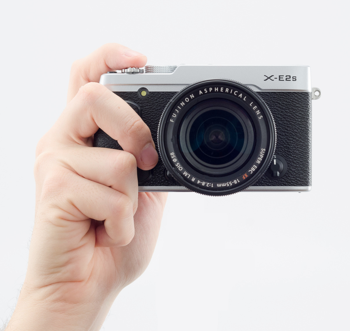

Komfort chwytu można uznać za satysfakcjonujący, przynajmniej gdy korzystamy z niezbyt ciężkich obiektywów. Większa część obudowy jest pokryta chropowatym tworzywem sztucznym, a dodatkowo na rękojeści znajdziemy niewielką, gumową nakładkę. Została ona w niewielkim stopniu przeprojektowana w stosunku do modelu X-E2. Poprawę ergonomii zapewnia dodatkowy uchwyt, oznaczony symbolem MHG-XE. Nie posiada on ani dodatkowych elementów sterujących, ani miejsca na drugą baterię, oferuje jednak wyraźnie powiększoną rękojeść. Co więcej, kształt spodniej części uchwytu pozwala na bezpośrednie montowanie na statywach z mocowaniem Arca-swiss.
Naszym zdaniem zestaw elementów sterujących z powodzeniem wystarcza do wygodnej obsługi. Warto przypomnieć, że możemy przeprogramować 7 przycisków, a lista dostępnych opcji jest całkiem pokaźna.

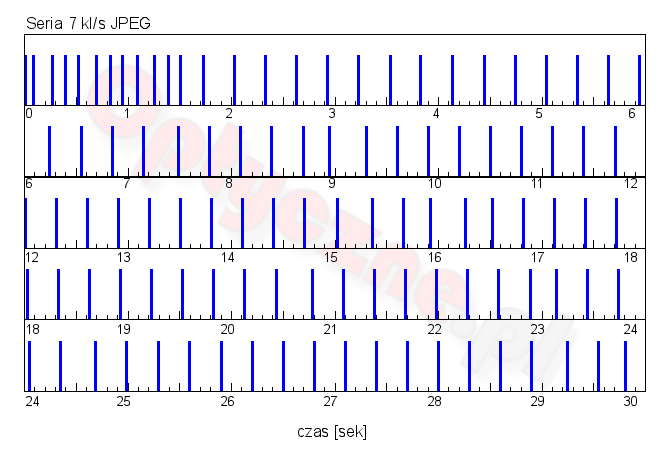

Fujifilm X-E2s umożliwia fotografowanie w trybie zdjęć seryjnych z dwiema szybkościami oznaczonymi jako CH (7 kl/s) i CL (3 kl/s). By aparat ustawiał ostrość i ekspozycję dla każdej klatki niezależnie, należy przestawić przełącznik AF w pozycję „C”. Podczas seryjnej pracy migawki dezaktywowana jest lampa błyskowa. Przy zapisie seryjnym CH 7 kl/s w trybie AF-C pole ostrości zostaje ograniczone do strefy 5×3.
Pomiary wykonaliśmy korzystając z karty SanDisk SDHC UHS-II Extreme PRO 16 GB 1867x. Zdjęcia robiliśmy przy czułości ISO 1600 i czasie ekspozycji 1/1000 sekundy. Objętość pliku zapisywanego w formacie JPEG wynosiła średnio 6.7 MB, a pliku zapisywanego w surowym formacie RAF – 32.2 MB. Wyniki naszych testów przedstawiają się następująco:
  • 106 zdjęć JPEG (3.53 kl/s),
  • 55 zdjęć RAW (1.83 kl/s),
Fujifilm X-E2S - Użytkowanie i ergonomia
W przypadku obydwu typów plików szybkość zapisu zgadza się z deklarowaną. Bufor zapełnia się dość szybko i pozwala na zarejestrowanie 12 i 7 zdjęć, odpowiednio w formacie JPEG i RAW. Potem tempo fotografowania spada do ok. 3.3 i 1.6 kl/s. W kategorii zdjęć seryjnych, biorąc pod uwagę liczbę zdjęć wykonanych w ciągu 30 sekund, X-E2s wypada lepiej niż Sony A6000, czy Canon EOS M3, ustępuje natomiast wyraźnie Olympusowi OM-D E-M10 Mark II.

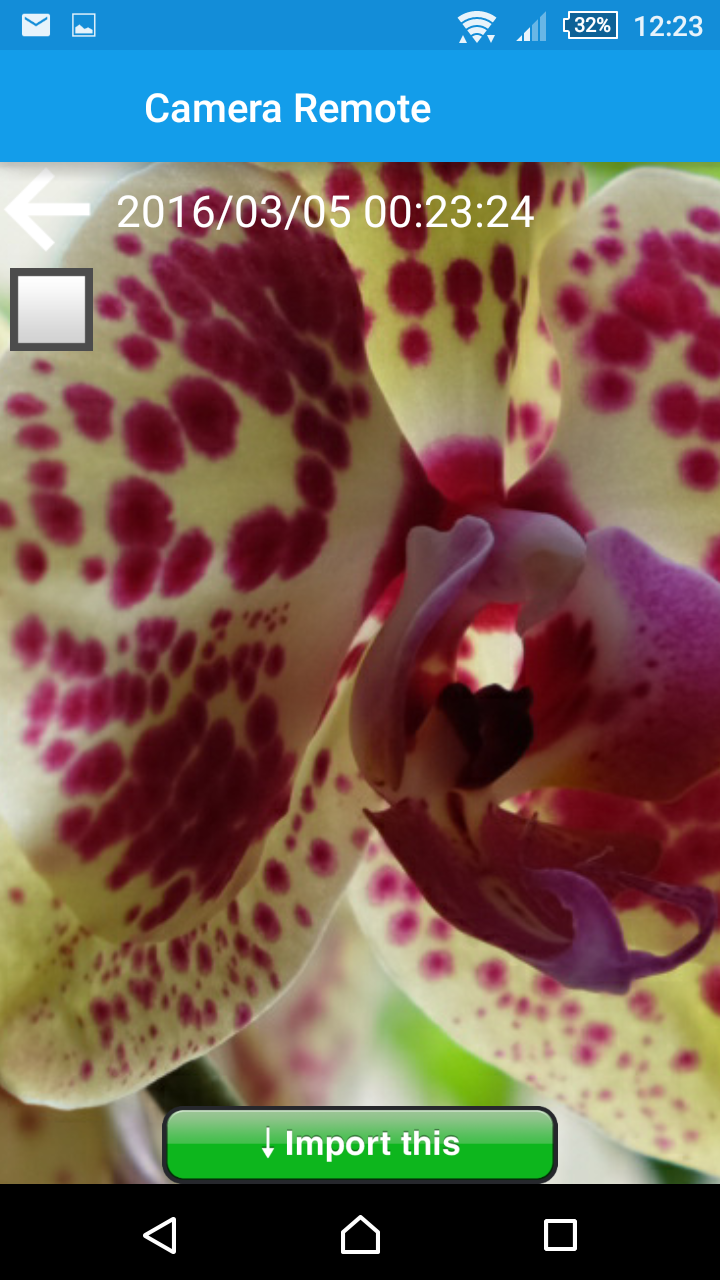

Łączność bezprzewodowa

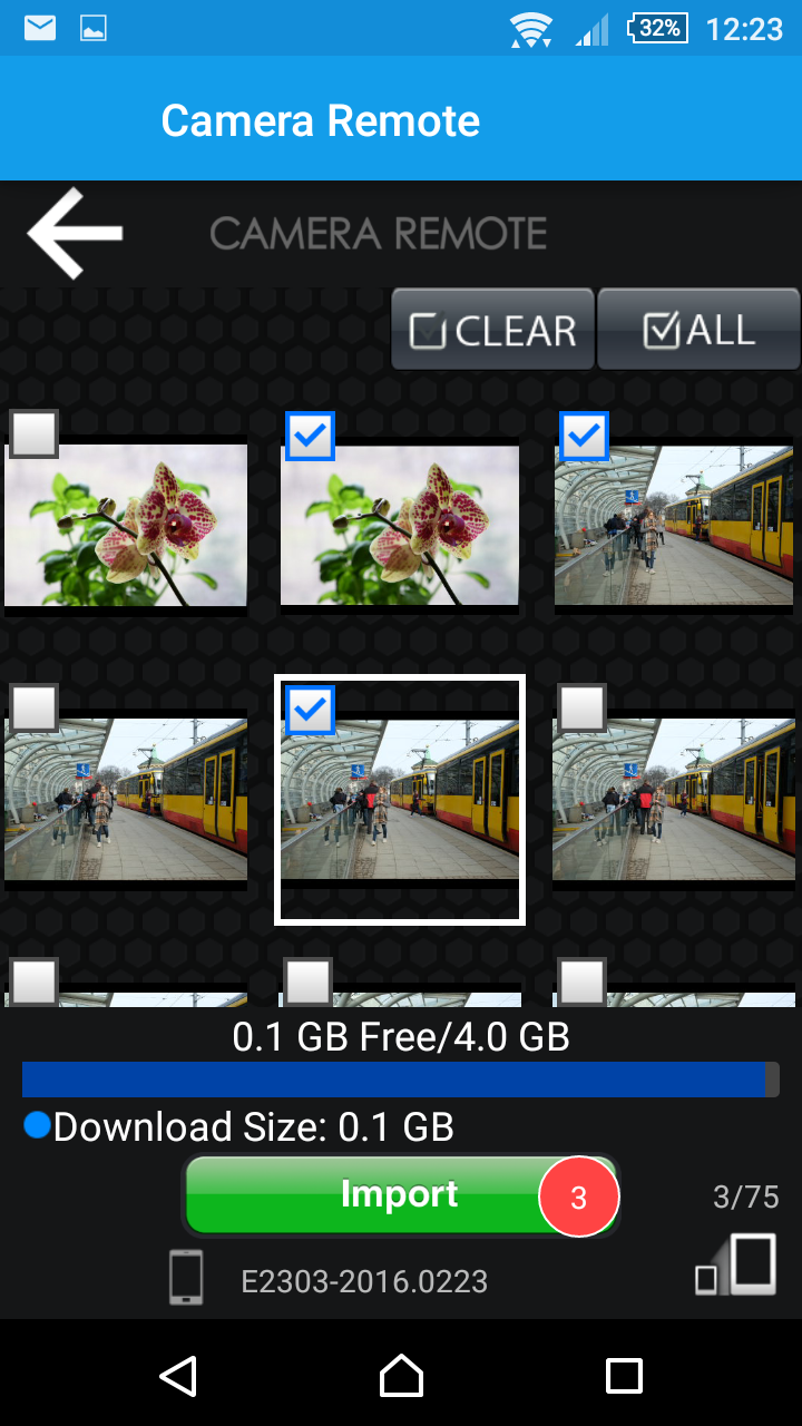

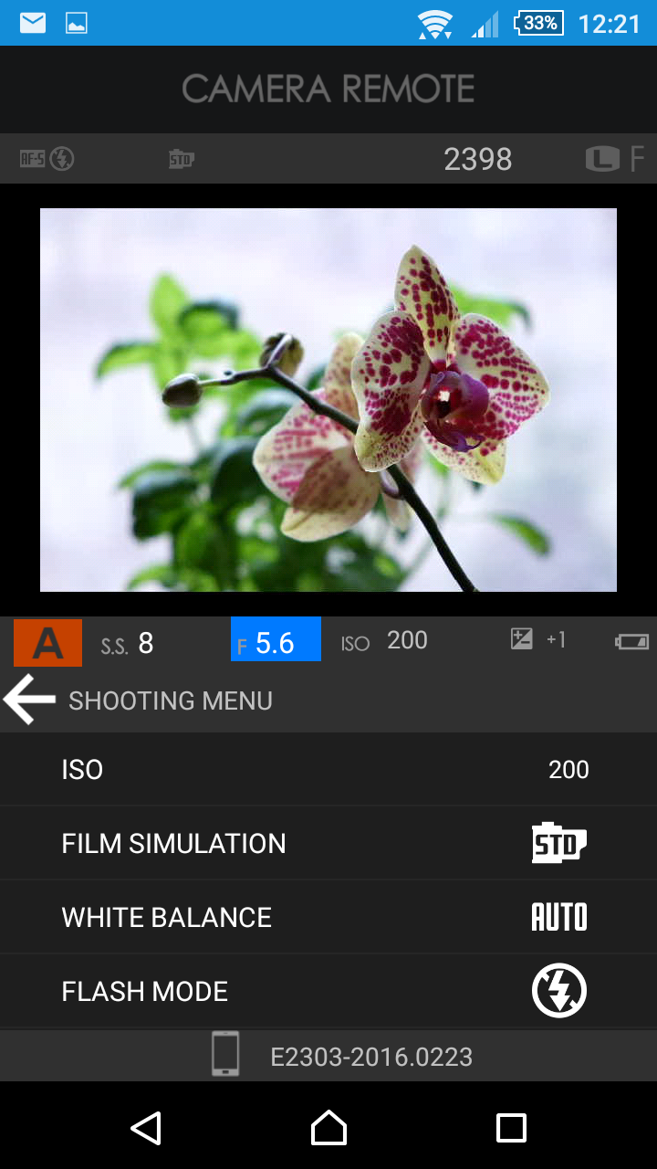

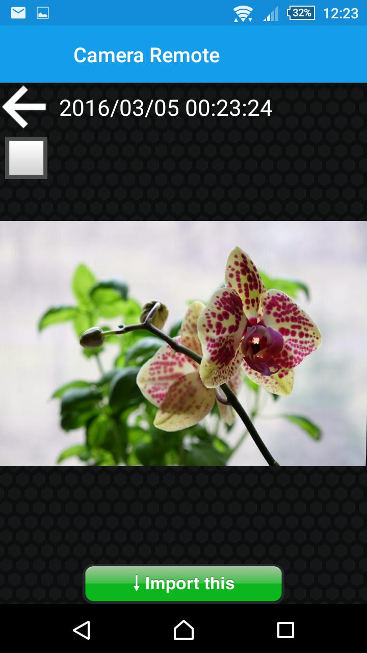

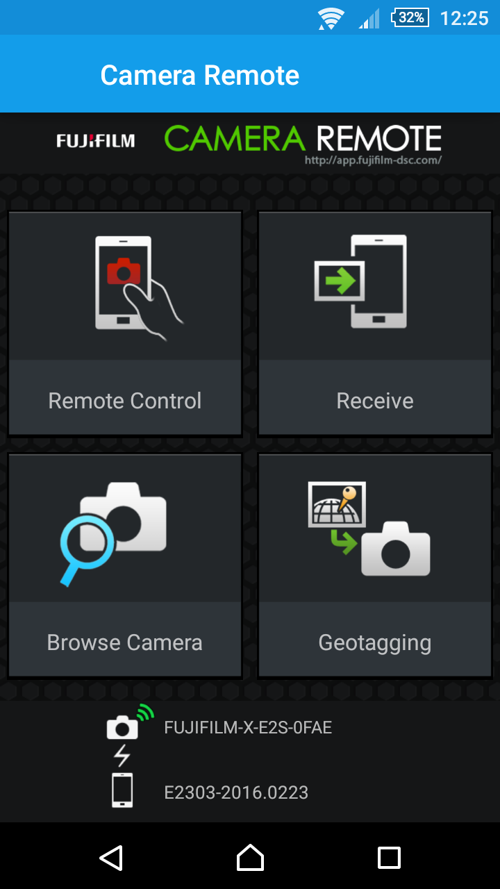

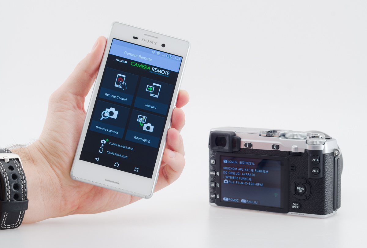

Wbudowany interfejs Wi-Fi pozwala na bezprzewodowe przekazywanie zdjęć do zewnętrznego komputera lub smartfonu czy tabletu. Możemy także zdalnie kontrolować zachowanie aparatu podczas fotografowania. Dodatkowo, gdy dysponujemy smartfonem z odbiornikiem GPS, dane o geolokalizacji mogą być na bieżąco przesyłane do aparatu.
Fujifilm X-E2S - Użytkowanie i ergonomia Fujifilm X-E2S - Użytkowanie i ergonomia Fujifilm X-E2S - Użytkowanie i ergonomia Fujifilm X-E2S - Użytkowanie i ergonomia

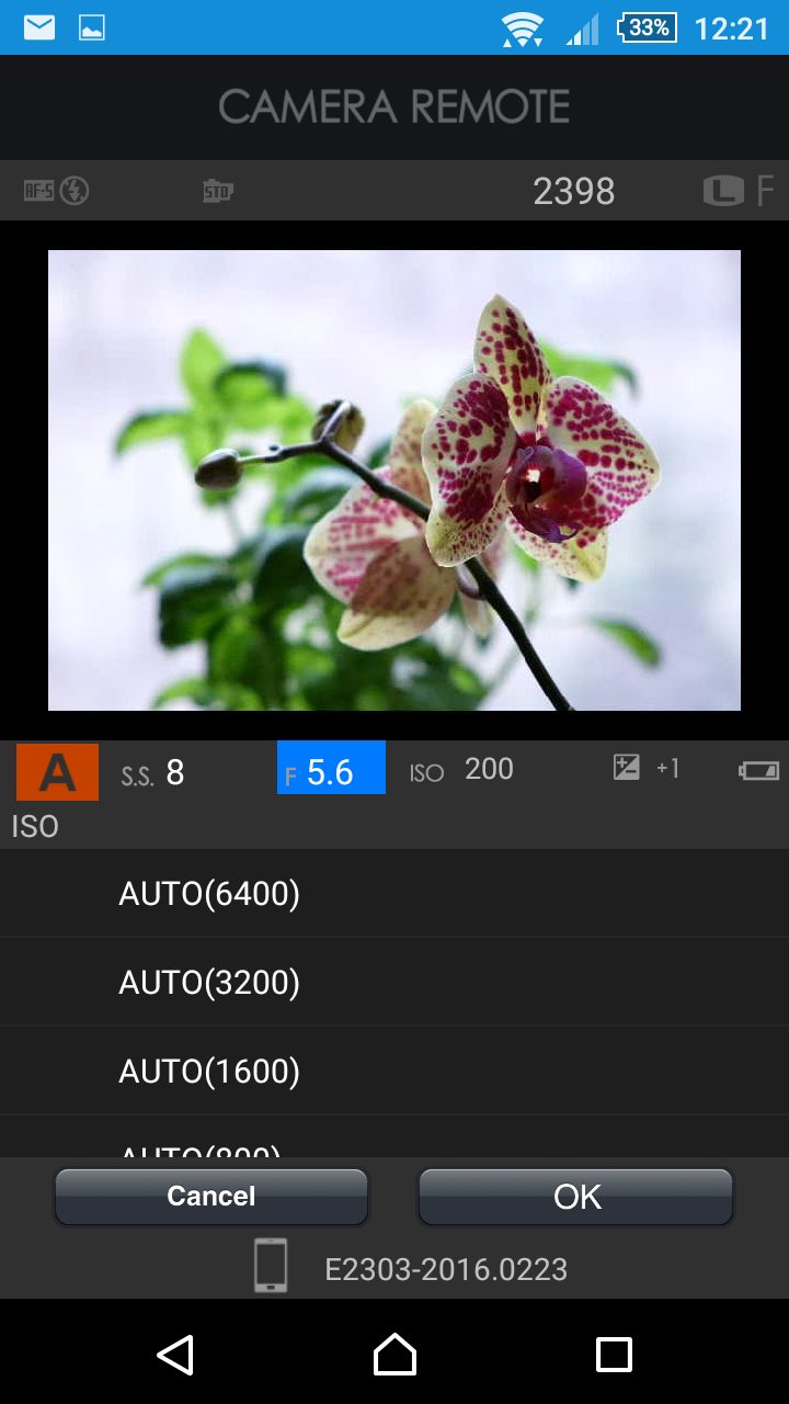

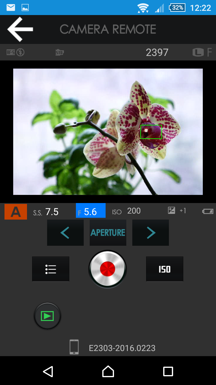

Gdy podczas fotografowania dotkniemy dowolnej części obrazu na podglądzie, uaktywniamy pomiar ostrości w tym punkcie – opcję, która nie jest dostępna w samym aparacie (nie dysponuje on wszak dotykowym ekranem LCD). Co ciekawe, gdy rozpoczniemy filmowanie, nie możemy już z takiego dotykowego autofokusu skorzystać. Dobre wrażenie sprawia praktycznie bezzwłoczna reakcja aparatu na wciśnięcie dotykowego przycisku spustu migawki na smartfonie.
Musimy pochwalić producenta za szeroki wachlarz oferowanych nastaw. Oprócz możliwości regulacji parametrów charakterystycznych dla danego trybu, ustawiamy także czułość ISO, balans bieli, tryb symulacji filmu, tryb lampy błyskowej i samowyzwalacz. Jest jednak pewien feler – nie zmienimy zdalnie trybu pracy aparatu, tzn. z trybu preselekcji przysłony przejdziemy do np. preselekcji migawki tylko przy użyciu odpowiednich pierścieni i pokręteł na aparacie.
Współpraca smartfonu Sony Xperia M4 Aqua z testowanym aparatem była daleka od doskonałości. Nawiązanie połączenia między urządzeniami trwało długo (20–30 sekund), a poza tym, niejedna próba zakończyła się fiaskiem. Zrywanie połączeń także nie należało do rzadkości. Wychodząc z modułu zdalnego sterowania aparatem do głównego menu aplikacji, należy każdorazowo łączyć się z aparatem ponownie. Czy problem tkwi w aparacie, czy smartfonie – trudno powiedzieć. Xperii używaliśmy już wielokrotnie z kilkoma urządzeniami różnych firm i w większości przypadków bez komplikacji.
Funkcjonalność modułu Wi-Fi testowaliśmy korzystając ze smartfona Sony Xperia M4 Aqua, udostępnionego przez firmę Sony.

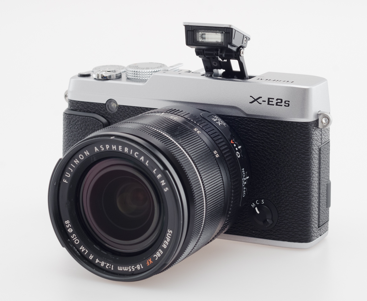

Aparat posiada niewielką wbudowaną lampę błyskową. Jej liczba przewodnia wynosi 7 (dla ISO 200), a czas synchronizacji to 1/180 s.
W menu aparatu odnajdziemy opcje związane z trybem pracy lampy:
  • błysk automatyczny,
  • błysk wymuszony,
  • synchronizacja na tylną kurtynę,
  • tryb sterownika,
  • wyłączony błysk.
Aparat jest też wyposażony w funkcję redukcji efektu czerwonych oczu, która działa jedynie wtedy, gdy aktywne jest wykrywanie twarzy.
Siłę błysku zawsze porównujemy wykonując zdjęcie w zupełnie ciemnym pomieszczeniu przy czułości ISO 100, migawce 1/100 sekundy i przysłonie f/8.0. Ze względu na brak natywnej czułości ISO 100, musieliśmy użyć ISO 200 i przymknąć obiektyw do f/11. Wszystkie pozostałe ustawienia, jak na przykład kompensacja błysku, są w pozycji neutralnej. Zdjęcia wykonane z obiektywem Fujinon 35 mm f/1.4 R w trybie manualnym (M) z opisanymi wcześniej parametrami i w trybie półautomatycznym (P) przy ISO 100 przedstawiamy poniżej.
X-E2s (M) Fujifilm X-E2S - Użytkowanie i ergonomia A6000 (M) Fujifilm X-E2S - Użytkowanie i ergonomia
X-E2s (P) Fujifilm X-E2S - Użytkowanie i ergonomia A6000 (P) Fujifilm X-E2S - Użytkowanie i ergonomia
Lampa w aparacie Sony nieco lepiej doświetliła fotografowany motyw. W trybie P sytuacja się odwróciła, aczkolwiek X-E2s dobrał mniejszą wartość przysłony: f/3.6 (w A6000 wynosiła ona f/5.6).

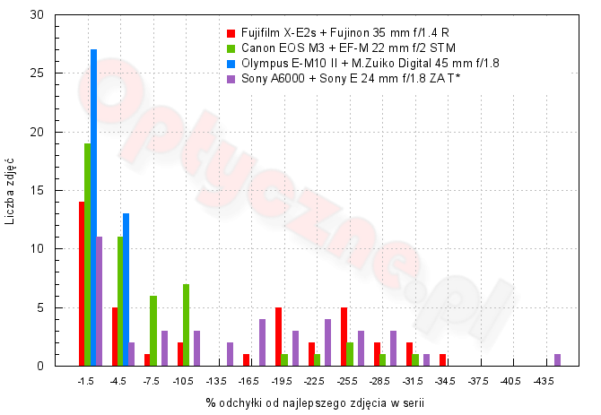

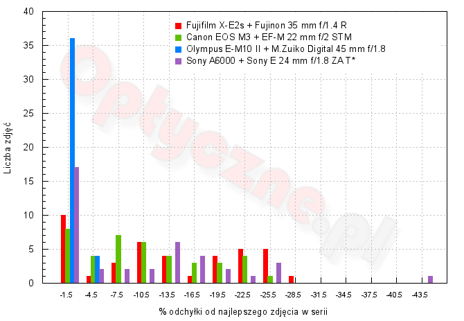

Standardowo w teście celności autofokusu wykonujemy serię 40 zdjęć. Przysłonę w obiektywie (w tym wypadku Fujinon XF 35 mm f/1.4 R) ustawiamy na f/2.8 i fotografujemy tablicę rozdzielczości, każdorazowo przeogniskowując obiektyw. Wyniki przedstawiamy w postaci histogramu, który prezentuje procentowe wartości odchyłek od najlepszego pomiaru MTF50 w serii.
Celność autofokusa w X-E2s nie zachwyca, bowiem zanotowaliśmy dużo odchyłek przekraczających 15%. Bezlusterkowiec Fujifilm wypadł podobnie jak Sony A6000, natomiast Canon i Olympus mogą się pochwalić lepszymi osiągami.
Zobaczmy jeszcze jak autofocus poradził sobie w świetle żarowym.
Jak widać, Olympus praktycznie zdeklasował konkurentów. Powtarzalność autofokusa w X-E2s może budzić zastrzeżenia. Maksymalne odchyłki sięgają 30%, a trafienia w punkt stanowią tylko 25% wszystkich prób.
