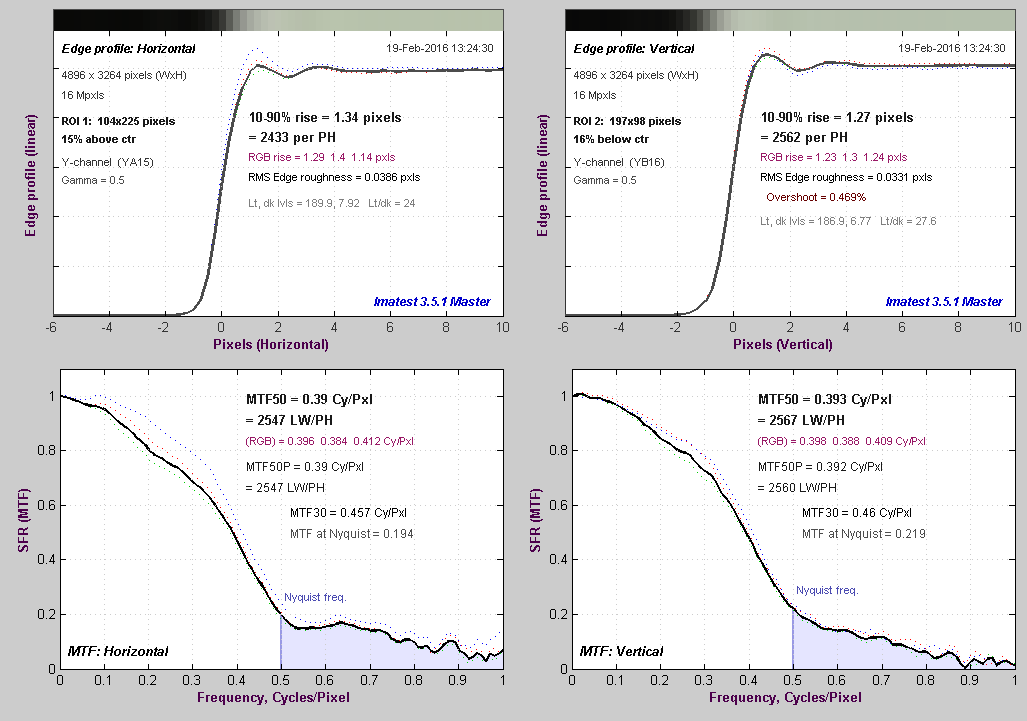

Przedstawiają one przykładowe przebiegi profilu na granicy czerni i bieli oraz funkcję MTF, jakie otrzymaliśmy dla jednego z pomiarów wykonanych na JPEG-ach. Widoczne na górnych wykresach lokalne maksimum jest łatwo dostrzegalne, a wykresy funkcji MTF mają wyraźne wybrzuszenie. Sama funkcja nie przyjmuje wartości większych od 1, niemniej jednak przesłanki świadczące o stosowaniu wyostrzania są jednoznaczne. Bardzo podobną sytuację obserwowaliśmy w testach pozostałych aparatów systemu Fujifilm X.

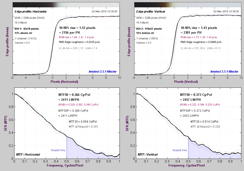

Na podstawie poniższych wykresów widzimy także, że pliki RAW nie są wyostrzane.
