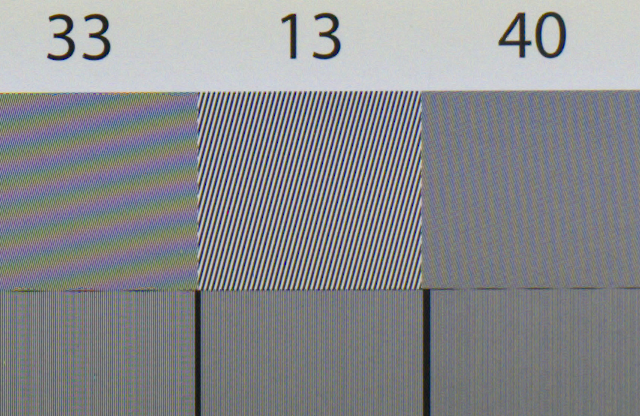

Warto sprawdzić, czy zdjęcia testowe są faktycznie pozbawione mory. Na poniższym wycinku widać wyraźnie kolorowe zakłócenia (false color). Trudno zatem uznać, że owa specyficzna budowa matrycy zdaje w 100% egzamin.
Fujifilm X-E2S - Rozdzielczość
