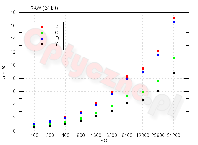

Przyjrzyjmy się teraz zdjęciom zapisanym w surowym formacie. RAW-y z A6300 wywołaliśmy programem dcraw i zapisaliśmy jako 24-bitowe TIFF-y. Podobnie jak w poprzednim rozdziale, dla porównania prezentujemy wycinki zdjęć z aparatów Fujifilm X-Pro2 i Canon EOS M3. Na rozwijanej liście znajdują się także inne modele dostępne na dzień dzisiejszy w naszej bazie.
Na niższych czułościach obraz na surowych plikach z A6300 prezentuje się naprawdę dobrze. Wśród zaprezentowanych aparatów zdjęcia z Sony charakteryzują się największą szczegółowością obrazu. Najsłabiej pod tym względem wypada EOS M3. Szum w A6300 zaczyna być widoczny w okolicach ISO 800–1600, ale dopiero przy ISO 6400 jego wpływ staje się wyraźniejszy. Warto jednak zauważyć, że już od ISO 1600 to aparat Fujifilm charakteryzuje się najniższym szumem. Od ISO 12800 szum w A6300 jest już bardzo wyraźny i o ile ISO 25600 można jeszcze uznać za marginalnie użyteczne, to jednak korzystanie z maksymalnej czułość można uznać za pozbawione sensu. Co ciekawe, dla trzech najwyższych czułości przewaga X-Pro2 wydaje się maleć lub nawet zupełnie zanikać.
Sprawdźmy teraz, co do aktualnego obrazu sytuacji wniosą konkretne liczby. Wyniki pomiarów poziomu szumu na surowych zdjęciach tablicy Kodaka Q-14, przekonwertowanych wcześniej do 24-bitowych TIFF-ów prezentujemy poniżej.
Sony A6300 - Szumy i jakość obrazu w RAW
Do przebiegu wykresu w zakresie ISO 100–6400 nie mamy większych zastrzeżeń. W miarę zwiększania czułości bowiem wzrost szumu można w tym przedziale uznać za wykładniczy. Jednak przy przejściu do ISO 12800 widać wyraźne załamanie, co dość mocno sugeruje, iż RAW-y na trzech najwyższych czułościach są odszumiane.
