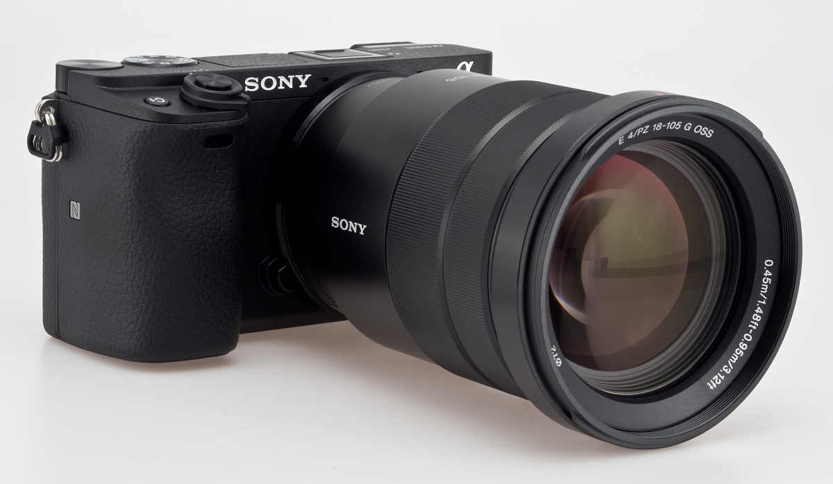

Budowa, jakość wykonania i funkcjonalność
Obudowę A6300 wykonano z lekkiego i wytrzymałego stopu magnezu, a całą konstrukcję zabezpieczono przed wpływem pyłu i wilgoci. Jakość wykonania i wykończenia aparatu robi zatem bardzo dobre wrażenie, a nasza ocena w tym zakresie jest zdecydowanie pozytywna. W gruncie rzeczy, nowa Alpha bardzo przypomina swojego poprzednika. Podobieństwa łatwo dostrzec zarówno w wyglądzie i rozmiarze, jak również w układzie elementów sterujących.
Zastosowany w A6300 3-calowy ekran LCD oferuje możliwość odchylania o 45 stopni w dół oraz 90 stopni w górę. Przy fotografowaniu w słoneczny dzień odbicia otoczenia pojawiające się na ekranie mogą przeszkadzać w użytkowaniu. Warto wówczas skorzystać z maksymalnej jasności, co poprawi komfort pracy. Dobrą opcją w takiej sytuacji jest wykorzystanie wizjera elektronicznego. W A6300 mamy bowiem wizjer o wyraźnie większej rozdzielczości obrazu (2.36 miliona punktów) niż u poprzednika. Ponadto charakteryzuje się on bardzo dobrym odświeżaniem – 50 lub 100 kl/s do wyboru. Jakość wyświetlanego obrazu sprawia bardzo dobre wrażenie – szczegółowość jest satysfakcjonująca, a smużenie daje się zaobserwować jedynie w ciemnym otoczeniu.
W A6300 z pewnością warto pochwalić tryb filmowania. W tym zakresie testowana Alpha mocno przypomina swoją pełnoklatkową kuzynkę A7S II. Do dyspozycji mamy trzy formaty filmów: XAVC S, AVCHD lub MP4 oraz wiele kombinacji w zakresie rozdzielczości obrazu (w tym oczywiście 4K) i parametrów klatkażu. Mamy też pełną kontrolę nad parametrami ekspozycji. W A6300 zaimplementowano także sporo dodatkowych funkcji skierowanych do zaawansowanych filmowców – zebrę, obsługę kodów czasowych i bitów użytkownika, profili obrazu czy funkcję Gamma Display Assist.

Tak jak u poprzednika, w A6300 mamy wyraźnie zaznaczoną i dość dobrze wyprofilowaną rękojeść. Dzięki temu aparat wygodnie i stabilnie leży w dłoni, do czego przyczynia się również gumowe pokrycie rękojeści, zapewniające odpowiednią przyczepność. Nie da się jednak ukryć, że korpus jest stosunkowo niski i nie znajdziemy na rękojeści dość miejsca na podparcia małego palca prawej dłoni.
W A6300 z pewnością warto pochwalić dobrą ergonomię i funkcjonalność interfejsu użytkownika. Liczba elementów sterujących powinna usatysfakcjonować nawet bardziej wymagających użytkowników, a dwa pokrętła sterujące i spora liczba konfigurowalnych przycisków ułatwia i przyspiesza obsługę. Warto także wspomnieć o menu funkcyjnym, którego zawartość możemy określić sami, wykorzystując do tego 12 slotów.
Menu w A6300 ma taki sam układ jak w ostatnich bezlusterkowcach tego producenta. Z pewnością jest ono wygodniejsze w obsłudze niż menu stosowane NEX-ach, aczkolwiek mamy do niego pewne zastrzeżenia. Spora liczba opcji z jednej strony jest zaletą, bowiem daje większą swobodę w konfiguracji aparatu. Z drugiej jednak wymaga dobrej organizacji, i właśnie w tej kwestii nie wszystko nam się podoba. Rozmieszczenie niektórych opcji jest nie do końca intuicyjne, w związku z czym ich poszukiwanie bywa niekiedy kłopotliwe.
W A6300 warto odnotować obecność trybu seryjnego pozwalającego rejestrować obrazy z szybkością 11 kl/s. Co ważne, aparat nie ma problemu z osiągnięciem tej prędkości, a pojemność bufora umożliwia na wykonanie serii ponad 40 JPEG-ów i ponad 20 RAW-ów.
Do szybkości działania A6300 nie mamy większych zastrzeżeń, bowiem w zakresie podstawowej obsługi aparatu nie zauważyliśmy szczególnych problemów pod tym względem. Jedynie przy formatowaniu karty pamięci należy uzbroić się w nieco cierpliwości, bowiem proces ten może trwać nawet do kilkunastu sekund. Również na działanie systemu pomiaru światła nie można narzekać. Zastrzeżenia można mieć natomiast do systemu czyszczenia matrycy. Drobiny kurzu, które osadziły się na matrycy podczas testu aparatu wskazują, że system ten nie jest do końca skuteczny.
Do działania systemu automatycznego ustawiania ostrości nie mamy zastrzeżeń. Jego szybkość oceniamy pozytywnie, a skuteczność w trybie pojedynczym utrzymuje się na bardzo dobrym poziomie. Nie ma także powodów narzekać na ciągły autofokus. W przeprowadzonych przez nas testach jego skuteczność utrzymywała się na poziomie od 62% do nawet 92%.
