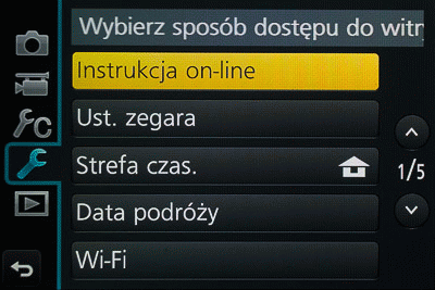

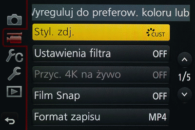

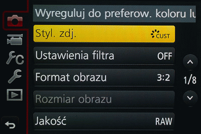

TZ100 posiada klasyczne menu, jakie producent stosuje w swoich aparatach. Aktywuje się je poprzez wciśnięcie środkowego przycisku wybieraka czterokierunkowego. Zorganizowane jest w formie pięciu głównych zakładek:
  • nagrywania (8 stron opcji),
  • filmowania (5 strony opcji),
  • konfiguracji (8 stron opcji),
  • ustawień (5 stron opcji),
  • odtwarzania (4 strony opcji).

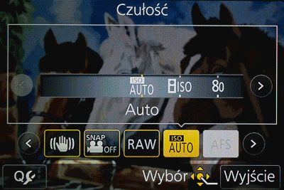

Duża liczba opcji może utrudniać obsługę aparatu. By wyjść naprzeciw oczekiwaniom klienta, producent oferuje alternatywny sposób obsługi aparatu: korzystanie z podręcznego menu (Q.MENU). Możemy dzięki niemu szybko wybrać nastawy niektórych opcji.
Panasonic Lumix DMC-TZ100 - Użytkowanie i ergonomia
Musimy nadmienić, że zawartość Q.MENU możemy zmieniać według własnych potrzeb.

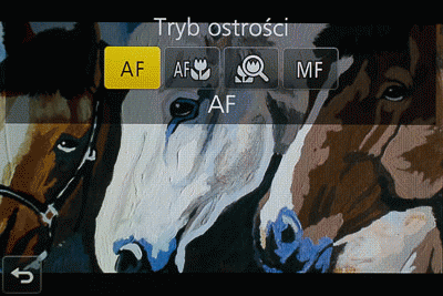

System ustawiania ostrości w aparacie TZ100 działa w oparciu o detekcję kontrastu. Dysponujemy następującymi trybami ustawiania ostrości:
  • automatycznym (AF),
  • makro,
  • manualnym (MF).
