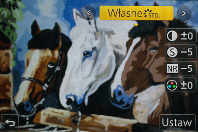

Powyższe profile możemy modyfikować poprzez ustawienia kontrastu, ostrości, odszumiania, saturacji i odcienia. W trybie monochromatycznym zamiast kolorystyki dostępna jest opcja symulacji kolorowego filtru: żółtego, pomarańczowego, czerwonego i zielonego.

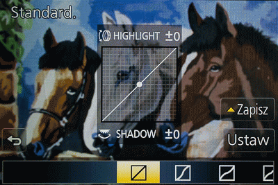

Dodatkowo do dyspozycji mamy regulację krzywej tonalnej w zakresie jasnych i ciemnych partii. Możemy wybrać predefiniowane nastawy lub zdefiniować swoje, korzystając z 5-krokowej regulacji.

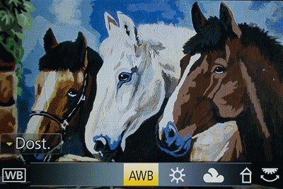

Aparat TZ100 umożliwia ustawianie balansu bieli przy użyciu następujących trybów:
  • Auto,
  • Światło dzienne,
  • Pochmurnie,
  • W cieniu,
  • Żarówka,
  • Lampa błyskowa,
  • Niestandardowy 1–4 (ustawienia według wzorca),
  • Temperatura w kelwinach (ustawiana ręcznie z zakresu 2000–10000 K) .
Gdy programujemy według wzorca lub podajemy wartość temperatury bezpośrednio, mamy możliwość dokładnego dostrojenia balansu w kierunkach A-B (pomarańcz-niebieski) oraz G-M (zieleń-fiolet) w 7-stopniowej skali.
