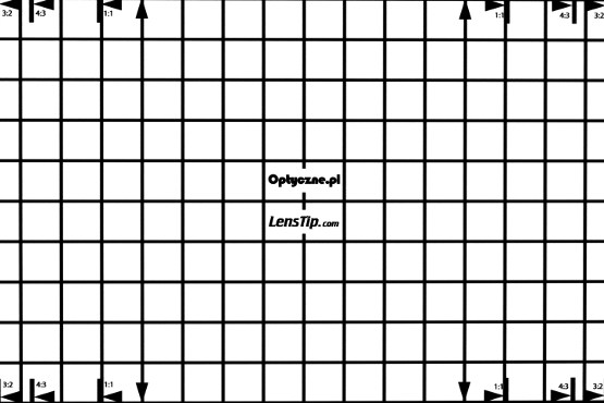

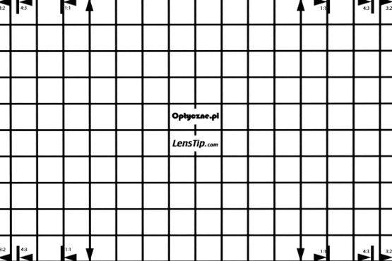

Obiektywy klasy 85 mm nie mają zwykle prawie żadnych problemów z dystorsją. Zeiss Otus pokazał jednak, że można ją skorygować praktycznie do zera. Na małej matrycy APS-C poziom tej wady to tylko +0.06%, a na pełnej klatce −0.04%. Proszę się nie dziwić, że te wartości różnią się od siebie znakiem. Biorąc pod uwagę, że nasz błąd pomiarowy w przypadku dystorsji wynosi około 0.1–0.2% możemy napisać, że oba te pomiary są zgodne z faktem, iż dystorsja testowanego obiektywu jest prawie dokładnie zerowa.
Canon 50D, 85 mm
Carl Zeiss Otus 85 mm f/1.4 - Dystorsja
Canon 5D Mk III, 85 mm
