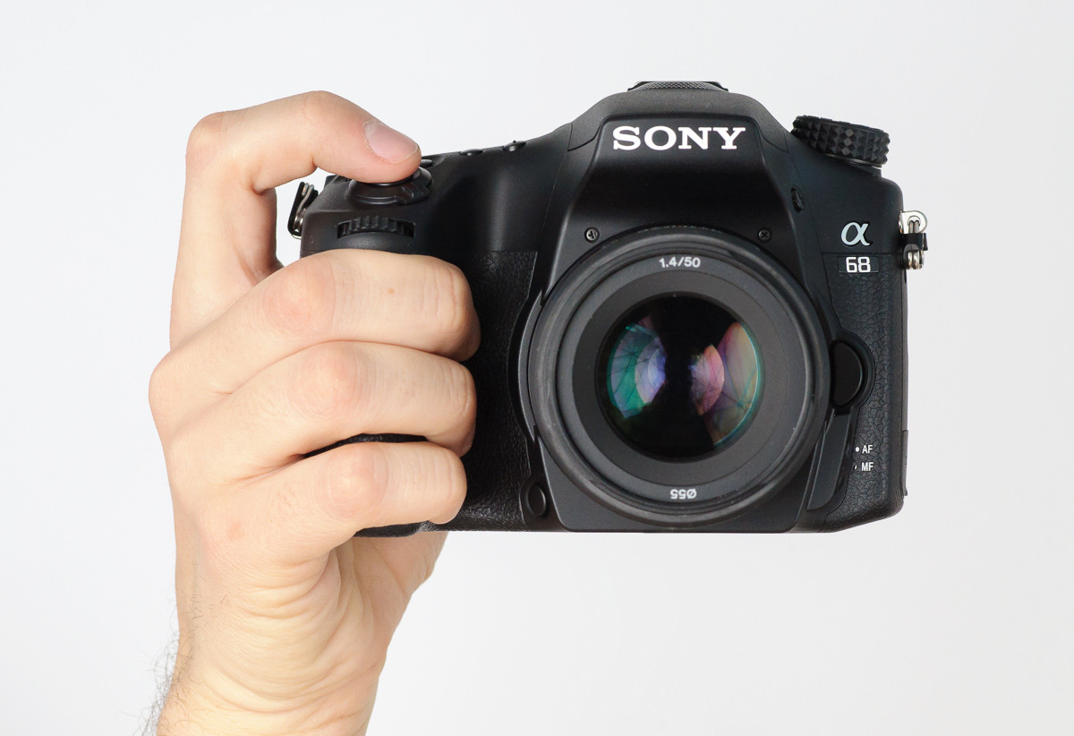

Komfort użytkowania A68 stoi na wysokim i bardzo zbliżonym poziomie jak w bardziej zaawansowanej Alphie A77. Wynika to, jak już wcześniej wspomnieliśmy, z identycznego kształtu i rozmiaru obu korpusów. Niestety, pomimo bliźniaczych podobieństw, nie możemy podpiąć opcjonalnego uchwytu do zdjęć pionowych VG-C77AM. Przednia część rękojeści A68 pokryto gumowym tworzywem, jednak prawy fragment tylnej ścianki to już tylko twardy plastik o fakturze skóry.
Układ elementów sterujących w niewielkim stopniu zmodyfikowano w stosunku do A77, nadal można go jednak uznać za funkcjonalny. Cieszy, że producent zdecydował się na zastosowanie dwóch pokręteł nastawczych, choć tylne mogłoby być nieco większe i pracować z większym oporem
Aparat jest konfigurowalny w naprawdę szerokim zakresie. Mamy możliwość zaprogramowania funkcji 10 klawiszy, a lista dostępnych opcji obejmuje (maksymalnie) 52 pozycje. Warto także wspomnieć o menu funkcyjnym, którego zawartość możemy określić sami, wykorzystując do tego 12 slotów.

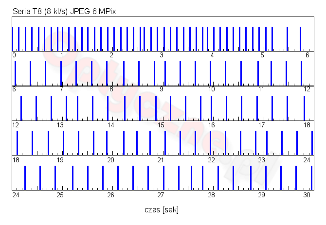

A68 posiada trzy tryby wykonywania zdjęć seryjnych. Ten najszybszy (8 kl/s) uruchamiany jest poprzez ustawienie odpowiedniej pozycji na kółku trybów (symbol T8). Rejestrowane za jego pomocą zdjęcia mają dwukrotnie węższy kąt widzenia, zapisywane są jedynie w formacie JPEG, a wynikowa rozdzielczość to 6 Mpix. Dwa pozostałe tryby (dostępne z poziomu guzika Tryb pracy) oznaczone jako Hi oraz Lo charakteryzują się mniejszymi prędkościami i wynoszą odpowiednio 5 i 3 kl/s (maksymalnie).
Do testów trybu seryjnego używaliśmy karty SanDisk SDHC UHS-II Extreme PRO 16 GB 1867x. Zgodnie z naszą procedurą czułość ustawiliśmy na ISO 1600, a czas migawki na 1/1000 sekundy. W trakcie 30-sekundowego testu aparat zarejestrował następującą liczbę zdjęć:
  • Tryb T8:
    • 125 zdjęć JPEG (4.17 kl/s),

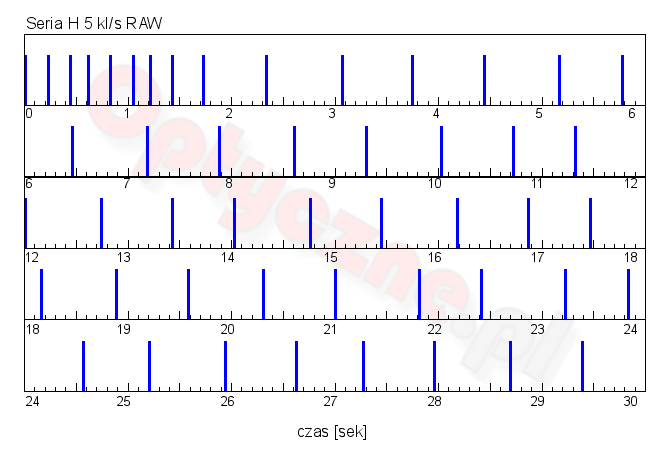

  • Tryb Hi:
    • 49 zdjęć JPEG (1.63 kl/s),
    • 49 zdjęć RAW (1.63 kl/s).
Spójrzmy na rozkłady czasowe wykonania kolejnych zdjęć, przedstawione na wykresach poniżej.

Tempo 8 kl/s utrzymuje się przez nieco ponad 5 sekund, a po zapełnieniu bufora spada do ok. 3.3 kl/s. Warto jednak pamiętać, że w tym trybie zapisujemy zdjęcia w rozdzielczości jedynie 6 megapikseli. Korzystając z serii Hi, zarejestrowaliśmy taką samą liczbę zdjęć, niezależnie od tego jaki format (JPEG czy RAW) ustawiliśmy. Inaczej wyglądają jednak rozkłady czasowe dla obu sytuacji. Bufor pozwala bowiem fotografować przez niespełna 4 sekundy w JPEG-ach lub 1.5 sekundy w RAW-ach. Następnie szybkość rejestracji spada do odpowiednio 1.1 i 1.4 kl/s. Ogólnie osiągi trybu seryjnego w A68 do imponujących nie należą. Rozczarowuje zwłaszcza tryb T8, w którym mocno ograniczono kąt widzenia, a przez to i rozmiar zdjęć.
Należy mieć także na uwadze, że podczas zrzucania danych z bufora na kartę wejście do trybu odtwarzania oraz menu głównego jest zablokowane. Możemy natomiast dalej wykonywać zdjęcia oraz zmieniać niektóre ustawienia w menu funkcyjnym lub dostępne z poziomu przycisków.

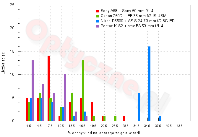

Automatyczne ustawianie ostrości działa bardzo szybko, jednak nie zawsze trafia tam gdzie chcemy. Podczas wykonywania zdjęć przykładowych niejednokrotnie zauważyliśmy, że AF się myli. Skuteczność AF oceniamy wykonując standardową w naszych testach serię 40 zdjęć. Na zastosowanych obiektywie (tutaj: Sony 50 mm f/1.4) ustawiamy przysłonę f/2.8 i fotografujemy tablicę rozdzielczości, każdorazowo przeogniskowując obiektyw. Wyniki przedstawiamy w postaci histogramu, który prezentuje procentowe wartości odchyłek od najlepszego pomiaru MTF50 w serii.
Sony Alpha SLT-A68 - Użytkowanie i ergonomia
Celność zestawu A68 wraz z obiektywem Sony 50 mm f/1.4 pozostawia nieco do życzenia, bowiem trafień „w punkt” jest niewiele. Widzimy także, że konkurencja wypadła lepiej. W świetle 5500 K ustawiliśmy korekcję (o wartości −18) ze względu na występujący backfocus.
