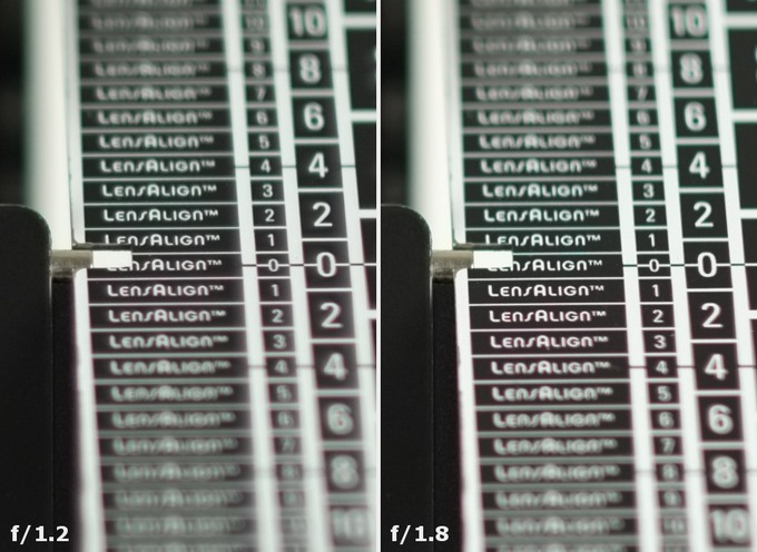

Aberracja chromatyczna
Biorąc pod uwagę cenę testowanego obiektywu, korygowanie podłużnej aberracji chromatycznej trochę nas rozczarowuje. Jest ona widoczna na maksymalnym otworze względnym i to byłoby jeszcze zrozumiałe. Dziwi nas jednak to, że wada ta prawie wcale nie maleje, gdy przymniemy przysłonę o 1 EV. Z drugiej strony na tle tego, co pokazywały Nikkory klasy 85 mm, wyniki Fujinona i tak wyglądają dobrze…

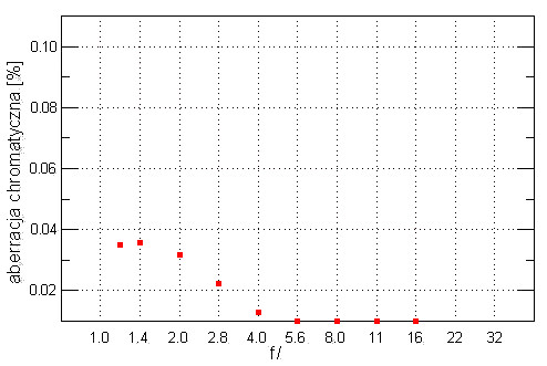

Fujifilm Fujinon XF 56 mm f/1.2 R - Aberracja chromatyczna i sferyczna

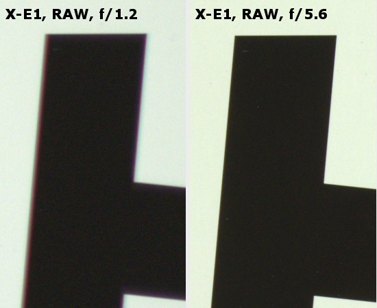

W zupełnie innym tonie możemy wypowiadać się o poprzecznej aberracji chromatycznej, która jest korygowana świetnie. Jest ona bardzo mała już w okolicach maksymalnego otworu względnego i robi się praktycznie zerowa po przymknięciu przysłony o około 2–3 EV.
