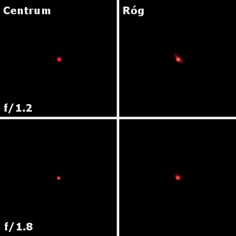

Koma nie jest korygowana idealnie, co jasno pokazują poniższe miniaturki. Jej poziom trudno jednak nazwać dużym – znacznie bliżej mu do wartości średnich.
Fujifilm Fujinon XF 56 mm f/1.2 R - Koma, astygmatyzm i bokeh
