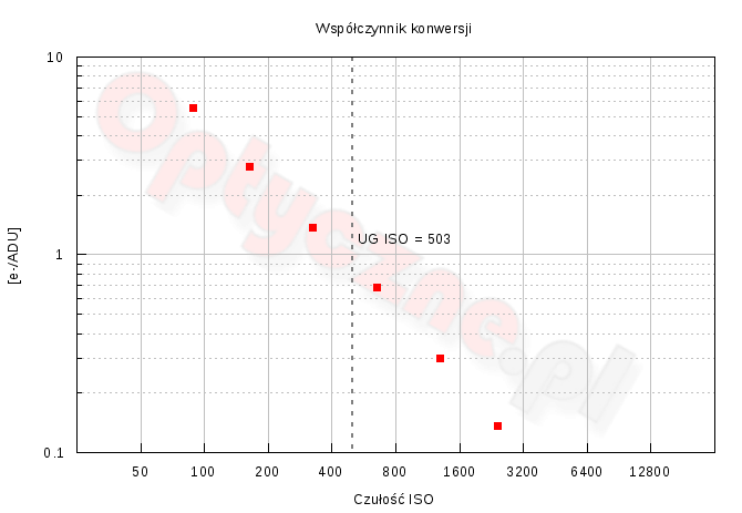

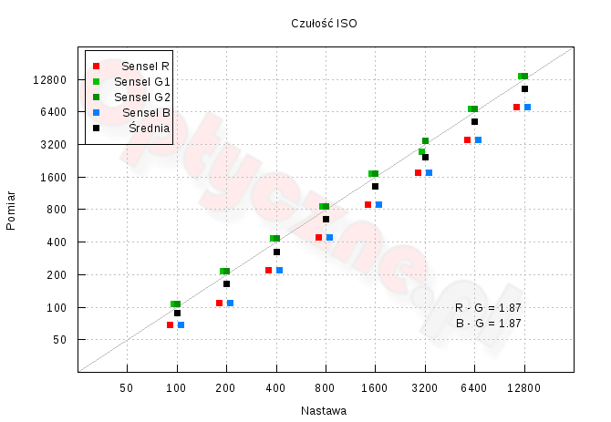

Czułość matrycy
Badanie to ma na celu pokazanie zachowania fotodiod matrycy, a nie jej realnej czułości w stopniach ISO, której zgodność producenci aparatów utrzymują dla formatu JPEG. Przestrzegamy zatem przed pochopnymi osądami. Jakiekolwiek odchyłki odnotowane w tym teście nie są powodem do zmartwień, gdyż zwykle są one korygowane do wartości nominalnej przy wywoływaniu pliku RAW (w korpusie aparatu przy wytwarzaniu bezpośrednio pliku JPEG lub też przy obróbce surowego pliku w komputerze). Realne problemy dotykają jedynie tego oprogramowania zewnętrznego, które nie posiada profili dedykowanych dla różnych aparatów.
Czułość wyznaczyliśmy zgodnie z normą ISO 12232, wykorzystując metodę pomiaru ilości światła niezbędnej do saturacji poszczególnych grup fotodiod sensora. Do pomiarów wykorzystaliśmy światłomierz Sekonic.
Canon EOS 1300D - Zakres i dynamika tonalna
Z powyższego wykresu możemy odczytać, że wszystkie czułości, przedstawione jako średnie wartości ze wszystkich grup senseli, są poniżej wartości nominalnych. Dla sporej części zakresu czułości wartości średnie znajdują się ok. 1/3 EV poniżej. Takie zachowanie jest typowe i umożliwia manipulację danymi w jasnych partiach obrazu. Rozbieżność między poszczególnymi kolorami podstawowymi jest typowa dla matryc krzemowych, gdzie sprawność kwantowa nie rozkłada się równomiernie w całym spektrum światła widzialnego. Co ciekawe jednak, w 1300D składowa czerwona i niebieska przyjmują porównywalne wartości.

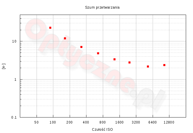

Szum przetwarzania
Szum przetwarzania (ang. readout noise) to całościowe zakłócenia generowane przez elektroniczny tor przetwarzania danych. Ilość tego szumu nie zależy od ilości padającego światła ani czasu ekspozycji.
Szum przetwarzania wyznaczyliśmy w oparciu o serię zdjęć bez dostępu światła przy najkrótszej możliwej do ustawienia migawce. Pomiarów dokonaliśmy na surowych plikach przekonwertowanych uprzednio do 48-bitowych TIFF-ów bez demozaikowania. Dane na wykresie zostały zaprezentowane w punktach odpowiadających realnym czułościom matrycy, a wyniki odwzorowują średnią wartość z wszystkich grup senseli.
Wyrażenie wyniku w elektronach umożliwia śledzić jakość przetwarzania toru analogowo-cyfrowego. Widzimy, że przebieg pokrywa zakres wartości od 2 do ponad 20 elektronów dla ISO 100. Trzeba przyznać, że wartość uzyskana dla najniższej czułości jest stosunkowo wysoka. Szczegółowe wyniki naszych pomiarów pokazują jednak, że dla ISO 100 maksymalny poziom nasycenia sygnału jest o około 10% niższy niż dla pozostałych czułości. Mamy zatem pewne wątpliwości, co do prawdziwości ISO 100. Tradycyjnie warto dodać, że w idealnie pracującej matrycy wykres powinien być linią prostą, ze wszystkimi wartościami dla różnych czułości ISO na tym samym poziomie. Tu widzimy, że oprogramowanie przetwornika ADC zmienia jego charakterystykę w zależności od użytej czułości.

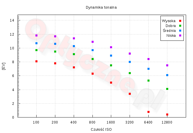

Dynamika tonalna
Dynamikę tonalną wyznaczyliśmy w oparciu o serię zdjęć tablicy Kodak Q-14. Pomiary wykonaliśmy na surowych plikach przekonwertowanych uprzednio do 48-bitowych TIFF-ów bez demozaikowania. Na wykresie przedstawiamy wartości zakresu tonalnego dla wysokiej, dobrej, średniej i niskiej jakości obrazu. Odpowiada to stosunkom sygnału do szumu na poziomie 10, 4, 2 i 1.
Dla najlepszej jakości obrazu przy ISO 100 dynamika tonalna osiąga poziom 8.1 EV. Jest to całkiem niezły wynik i co ciekawe nieco lepszy niż ten otrzymany w teście poprzedniego modelu (7.7 EV). Porównywalne do 1300D wyniki zanotowaliśmy w testach lustrzanek K-S2 i A68 (odpowiednio 8.2 i 8.1 EV). Ze względu na 12-bitowy zapis RAW-ów w tych aparatach, bezpośrednie porównywanie ich rezultatów z wynikami testowanego EOS-a nie jest miarodajne.
Sytuację można opisać też w inny sposób. Canon 1300D mimo 14-bitowego zapisu surowych plików nie daje nic więcej w kategorii dynamiki, niż aparaty z 12-bitowymi RAW-ami. Widać to również dobrze po wynikach EOS-a dla pozostałych kryteriów jakości obrazu. Łatwo zauważyć charakterystyczne wypłaszczenie wykresu na niskich czułościach, a przy SNR=1 aparat osiąga maksymalnie zaledwie 11.8 EV

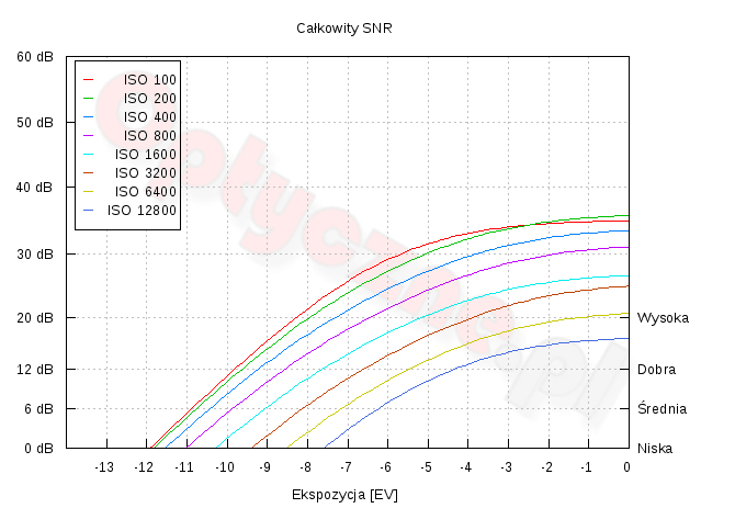

Poniżej przedstawiamy pełne wykresy SNR wygenerowane na podstawie wykonanych pomiarów dla wszystkich czułości aparatu.
Wartość 0 na osi OX oznacza maksymalną wartość, którą aparat może zapisać w pliku RAW. Na prawej osi OY oznaczyliśmy miejsca dla kryteriów SNR=10 (wysoka), 4 (dobra), 2 (średnia) i 1 (niska). Przy pomocy tego wykresu każdy może oszacować dostępną dynamikę dla wybranej przez siebie minimalnej użytecznej jakości obrazu. Wystarczy poprowadzić poziomą linię wzdłuż wybranego kryterium i odczytać wartość na osi OX, dla której linia ta przecina się z wykresem dla odpowiedniej czułości. Dla przykładu, jeśli uznamy za kryterium minimalnej użytecznej jakości 12 dB, widzimy, że dla ISO 1600 dynamika osiąga około 7.5 EV.
