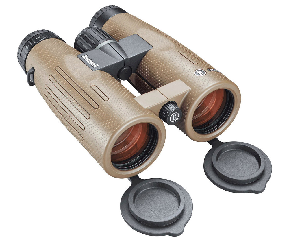

  • Lornetka Bushnell Forge 8x42

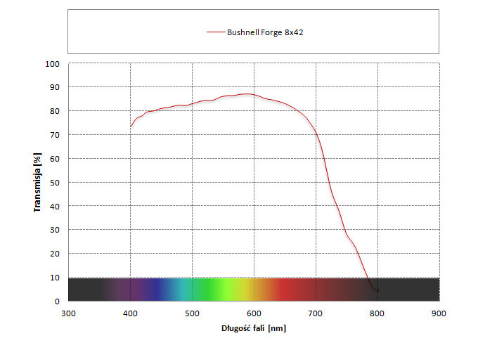

Sprawność optyczna 85.4+/- 1% 13 / 25.0 pkt

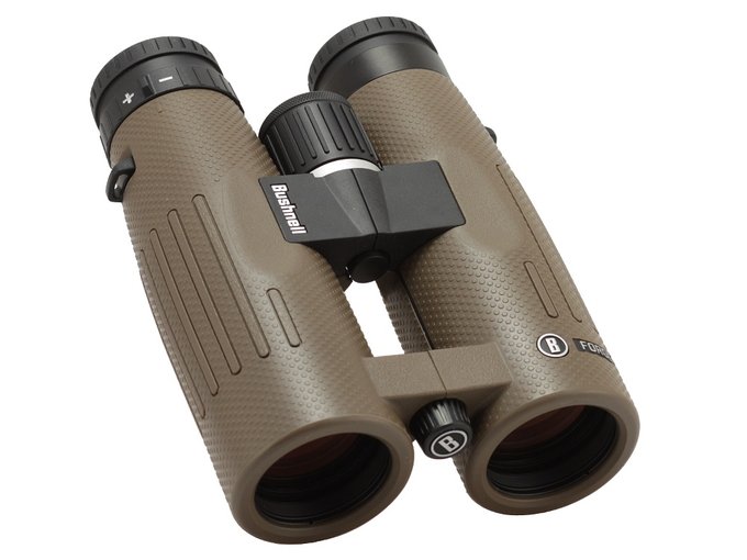

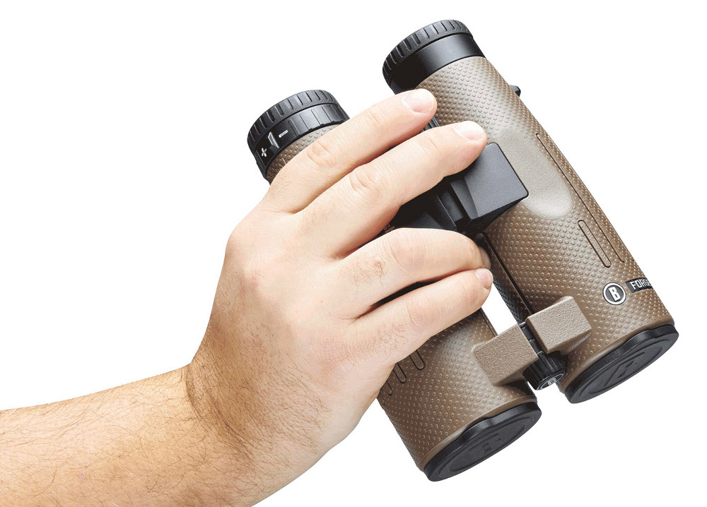

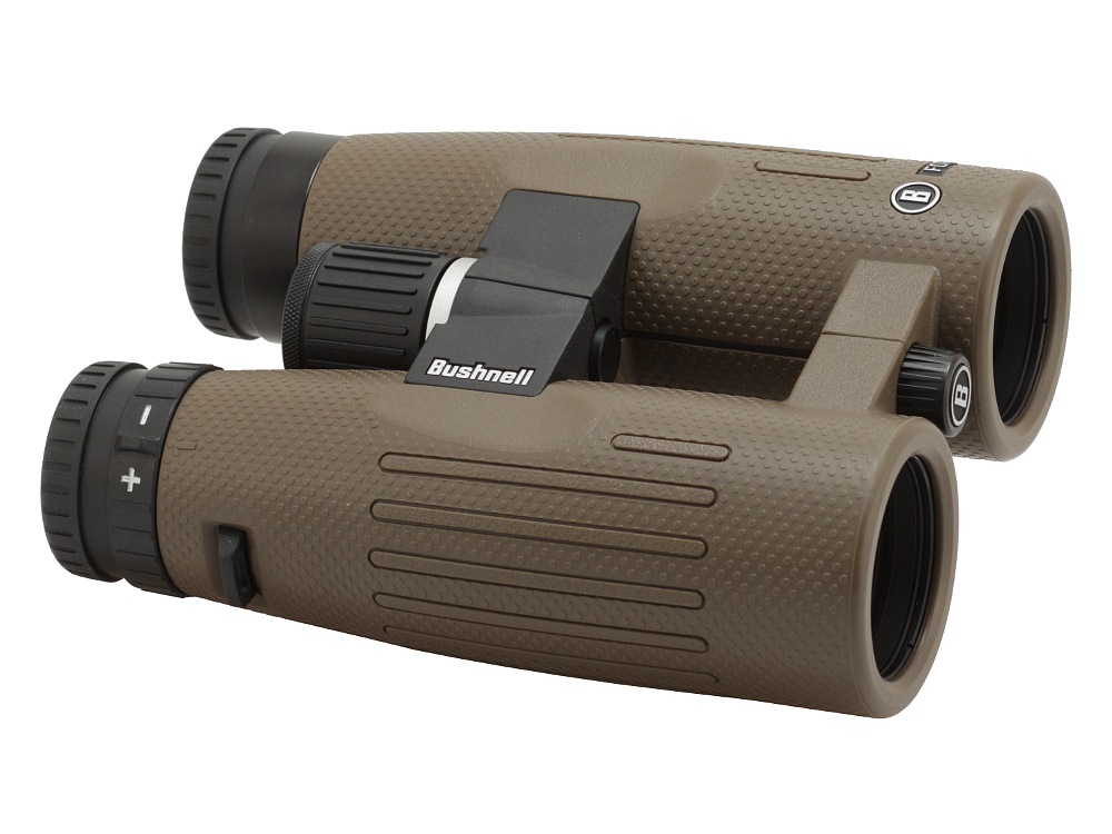

Obudowa Długa i spora typu open hinge, ale przez to dobrze leży w ręku i przy oku. Obiektywy schowane w obudowie na ponad 1 cm. W trzymaniu pomagają też wygodne wyprofilowania na kciuki. Obita dobrej jakości w większości matową i chropowatą gumą. Przy obiektywach guma ta lekko odchodzi. Wygodne, gumowane muszle okularowe o 4 topniach wysuwu. Wyprodukowana w Chinach. 7.5 / 8.0 pkt
Ogniskowanie Duża, wygodna, gumowana i karbowana śruba centralna. Pełen obrót to 580 stopni. Chodzi płynnie i z należytym oporem bez żadnego mlaskania. Ogniskowanie indywidualne na prawym okularze realizowane przez odsuwany pierścień z zauważalnym karbowaniem. Rusza zewnętrzną soczewką. 4.5 / 5.0 pkt

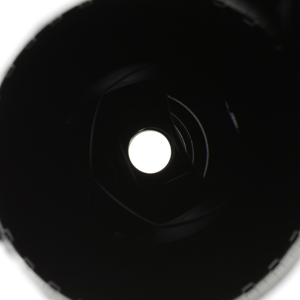

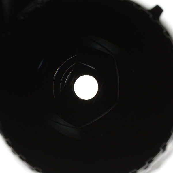

Wyczernienie i kurz wewnątrz tubusa Wnętrze tubusów ciemne, matowe i karbowane. Na głębokości kilku centymetrów wyraźnie zaakcentowana przysłona. Denko ciemne i dobrze zmatowione. Bardzo czysto. 5 / 5.0 pkt

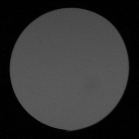

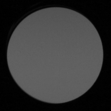

Winietowanie centralne
Lewy: Prawy:
Bushnell Forge 8x42 - Winietowanie centralne - Lewy Bushnell Forge 8x42 - Winietowanie centralne - Prawy
OL: 0.60%, OP: 3.61%
5.5 / 8.0 pkt

Dziwi też trochę niższa transmisja modelu Forge w stosunku do Bushnella Legend M. Ponad trzy procent to już istotna wartość w tej klasie cenowej. Trudno powiedzieć czy za ten wynik odpowiadają inne powłoki, różnice jakościowe pomiędzy poszczególnymi sztukami czy fakt, że teraz testowaliśmy model 8x42, który ma przecież zauważalnie różną konstrukcję optyczną niż 10x42.
Na pocieszenie pozostaje nam fakt, że transmisja nie spada mocno dla światła niebieskiego oraz filetowego i nawet na granicy z ultrafioletem trzyma się poziomu ponad 70%.
Warto jednak wyraźnie zaznaczyć, że transmisja powyżej 85% w klasie cenowej wyraźnie poniżej 2000 zł nie jest żadną wpadką lecz wynikiem raczej typowym.
