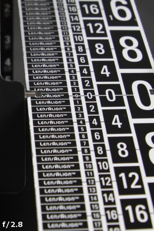

Poniższe zdjęcie wyraźnie pokazuje, że testowany Samyang bardzo dobrze radzi sobie z podłużną aberracją chromatyczną. Nawet daleko od środka głębi ostrości trudno się doszukać zauważalnego zabarwienia obrazów pozaogniskowych.
