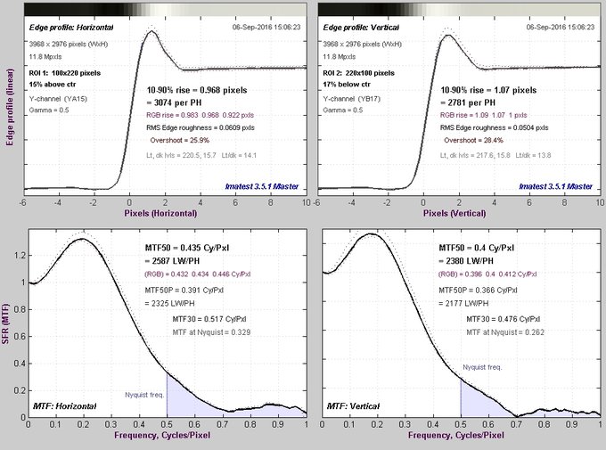

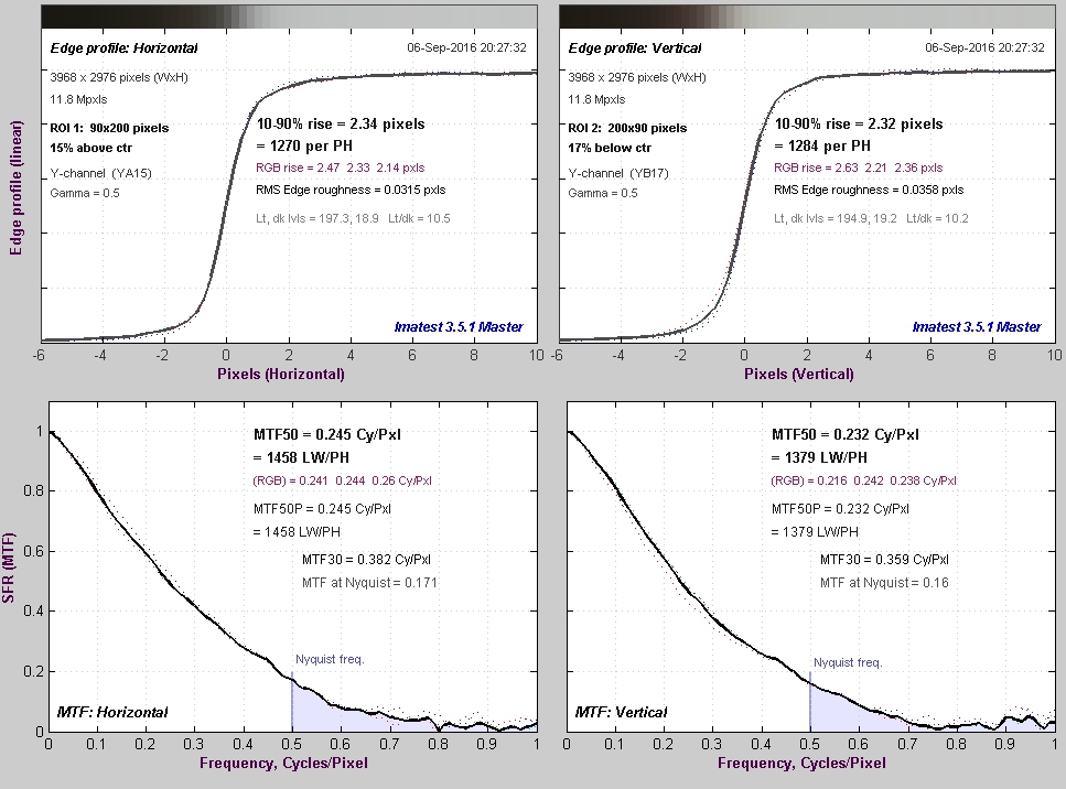

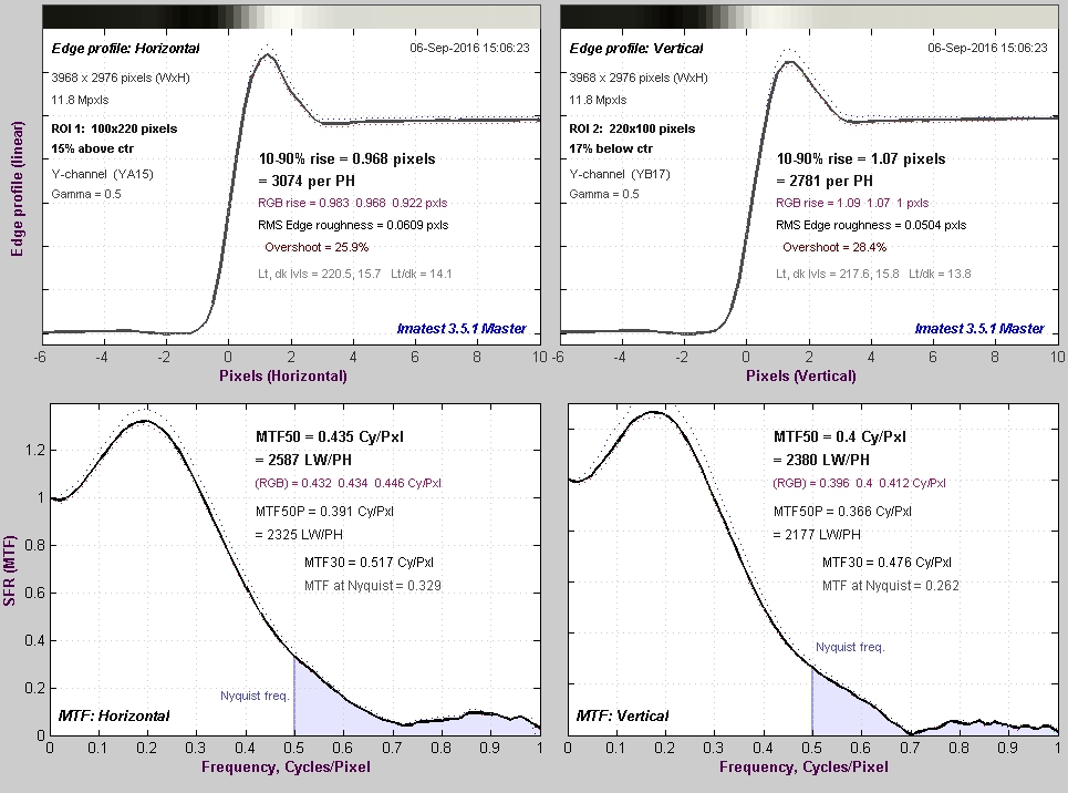

Spójrzmy na przebiegi funkcji MTF dla składowych poziomej i pionowej dla przykładowego pliku RAW.
Huawei P9 Plus - Optyka
Wysokie wyniki na surowych plikach mogłyby sugerować ich wyostrzanie. Powyższe wykresy jednak na to nie wskazują. W przebiegach profilu na granicy czerni i bieli nie widać lokalnych maksimów, a funkcja MTF przyjmuje wartości mniejsze od 1.

Oczywiście wyniki otrzymane na JPEG-ach są wyraźnie wyższe od tych uzyskanych na podstawie RAW. W tym przypadku mamy jednak do czynienia z intensywnym wyostrzaniem, co potwierdzają poniższe wykresy. W przebiegach na granicy czerni i bieli widać wysokie lokalne maksima, a funkcja MTF przyjmuje wartości wyraźnie przekraczające 1.

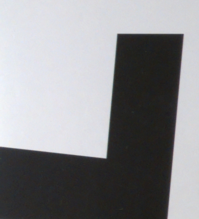

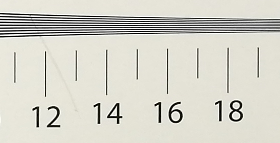

Poniżej prezentujemy wycinek zdjęcia tablicy testowej (w formacie JPEG) w skali 1:1 z okolic centrum kadru.
4.5 mm f/2.2

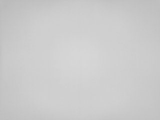

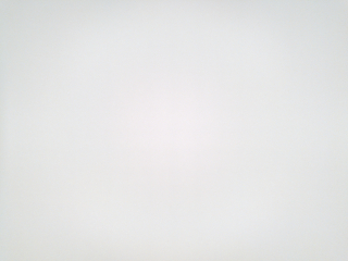

Winietowanie
Pomiar winietowania przedstawiamy w poniższej tabeli.
JPEG 4.5 mm
f/2.2 9.4% (−0.29 EV)
Winieta w plikach JPEG jest ledwie widoczna. Wartość na poziomie −0.29 EV można uznać za nieznaczną.
Spójrzmy teraz na wyniki pomiarów, które wykonaliśmy na surowych plikach.
RAW 4.5 mm
f/2.2 10% (−0.3 EV)
Dla plików surowych sytuacja jest porównywalna i w tym przypadku winietę również można uznać za nieznaczną.
JPEG RAW
4.5 mm f/2.2
Huawei P9 Plus - Optyka Huawei P9 Plus - Optyka

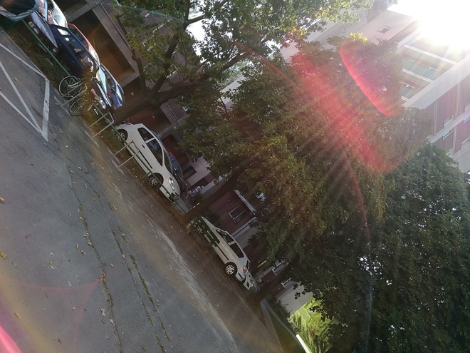

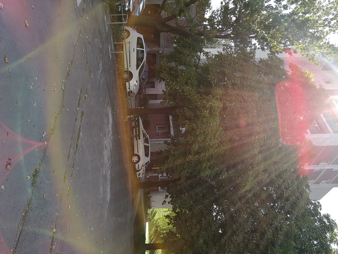

W tej kategorii P9 Plus zaliczył niestety poważną wpadkę, Jak pokazują poniższe przykłady, przy pracy pod ostre światło pojawia się sporo artefaktów świetlnych, które dodatkowo potrafią zajmować znaczną część kadru. Co więcej, mocne odblaski pojawiają się nawet w sytuacji, kiedy ostre źródło światła znajduje się wyraźnie poza kadrem. Niestety, po dobrych wynikach we wcześniejszych kategoriach, tutaj P9 Plus mocno nas rozczarował.
4.5 mm, f/2.2
