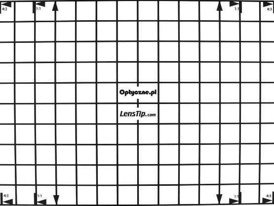

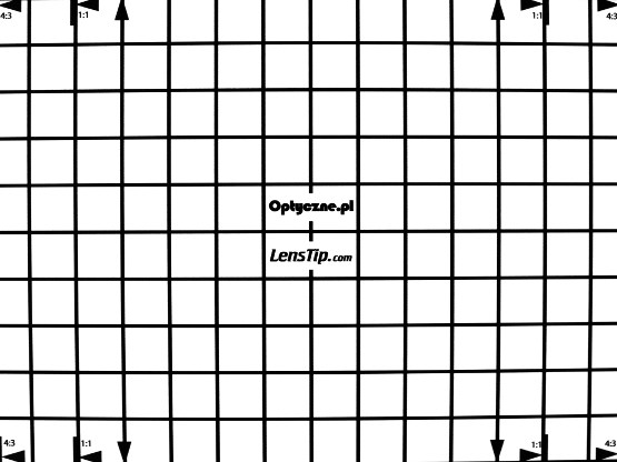

Mitakon 0.95/35 na mocowaniu Mikro 4/3 nie ma styków, więc korpus aparatu nie dostaje żadnych informacji z obiektywu, a przez to nie włączają się procesy poprawiające wady optyczne. W efekcie dystorsja jest praktycznie taka sama na JPEG-ach jak i na RAW-ach. W pierwszym przypadku zauważyliśmy lekką dystorsję beczkową o wartości −1.17%, a w drugim sięgającą −1.22%. Oba wyniki są więc ze sobą zgodne w granicach błędów pomiarowych.
Trzeba też wyraźnie powiedzieć, że rezultat ten nie zachwyca. Przy kącie widzenia 34 stopni dystorsja powinna być praktycznie zerowa, a taka nie jest.
Olympus E-PL1, JPEG

Olympus E-PL1, RAW
Mitakon Speedmaster 35 mm f/0.95 - Dystorsja
