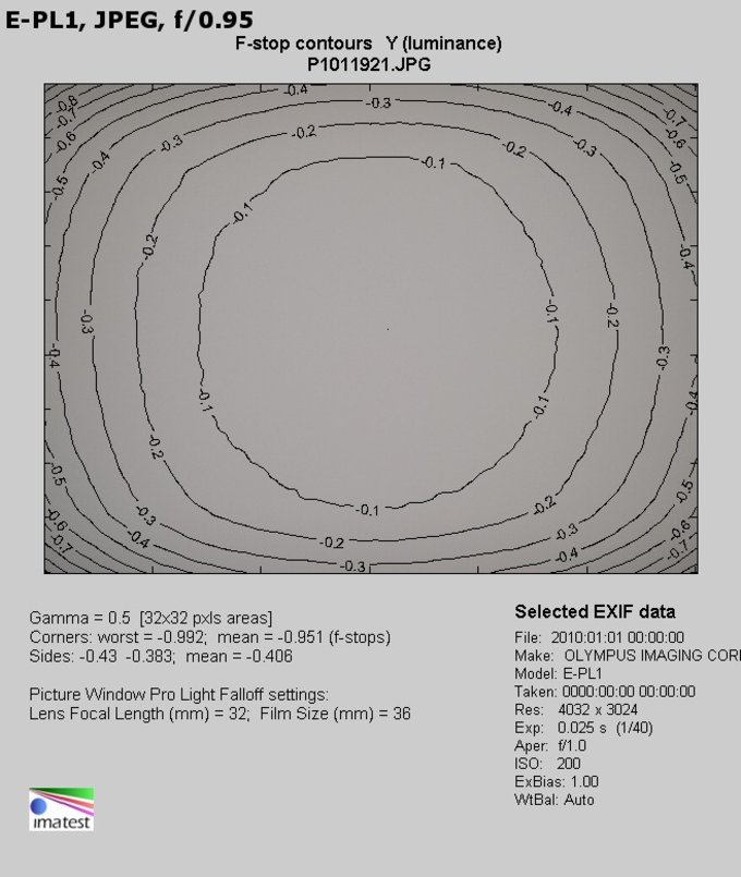

Dla obiektywu projektowanego na matrycę APS-C/DX poradzenie sobie z winietowaniem na mniejszej matrycy Mikro 4/3 nie powinno być poważnym problemem. Zobaczmy, jak sytuacja wygląda w rzeczywistości.
Olympus E-PL1, f/0.95 Olympus E-PL1, f/1.4
Mitakon Speedmaster 35 mm f/0.95 - Winietowanie Mitakon Speedmaster 35 mm f/0.95 - Winietowanie
Na maksymalnym otworze względnym spadek światła w rogach kadru wynosi 28% (−0.95 EV). Biorąc pod uwagę to z jakim światłem mamy do czynienia, jest to wynik bardzo dobry. Jeszcze lepiej jest na f/1.4, gdzie winietowanie spada do 17% (−0.54 EV). Problem znika prawie całkowicie dla f/2.0. gdzie wada ta sięga już tylko 5% (−0.16 EV).
W tej kategorii obiektyw zasłużył więc na zdecydowane pochwały!
