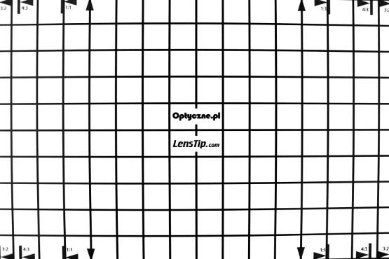

6. Dystorsja
Poniższa tabela pokazuje zestawienie wyników, jakie w kategorii dystorsji uzyskały pełnoklatkowe obiektywy klasy 35 mm, które zagościły w naszych testach. Rezultaty prezentujemy zarówno dla matrycy APS-C/DX jak i dla pełnej klatki.
Sigma
1.4/35
Mitakon
2.0/35
Nikkor
AF-S 1.4/35
Canon
2.0/35 IS
Nikkor
1.8/35G ED
Samyang
1.4/35
APS-C/DX
−0.59%
−0.98%
−0.96%
−0.65%
−0.87%
−0.83%
FF
−1.09%
−1.91%
−1.90%
–1.34%
−1.62%
−1.58%
Różnic nie ma tutaj dużych. Najlepiej wypada Sigma A 1.4/35, najgorzej zaś Nikkor AF-S 35 mm f/1.4G i właśnie Mitakon, którego wyniki są prawie dokładnie takie same jak drogiego i jasnego Nikkora. Dystorsja, której wartość bezwzględna nie przekracza 2% nie jest jednak uznawana za dużą i trudno ją nazwać uciążliwą. Pod tym względem trudno mieć więc jakieś poważne zastrzeżenia do Creatora 2/35.
Nikon D7000, 35 mm
Mitakon Creator 35 mm f/2  - Dystorsja
Nikon D3x, 35 mm
