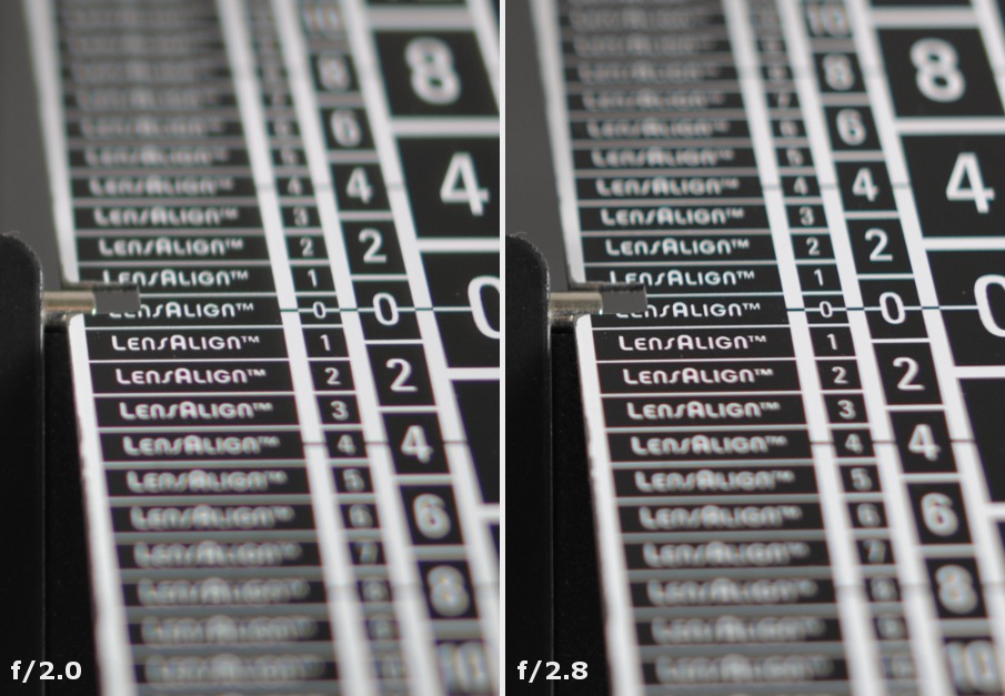

Podłużna aberracja chromatyczna nie jest korygowana idealnie, co doskonale widać na poniższych zdjęciach. Na maksymalnym otworze względnym dość łatwo ją dojrzeć i daje się ona we znaki także po przymknięciu przysłony do wartości f/2.8. Są to jednak wyniki bliższe poziomowi średniemu i znacznie lepsze od tego, co pokazywał na przykład Nikkor AF-S 35 mm f/1.8G ED.
Mitakon Creator 35 mm f/2  - Aberracja chromatyczna i sferyczna

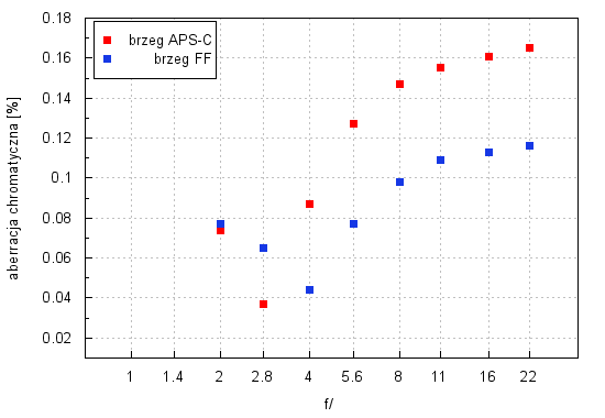

Nie mamy poważnych zastrzeżeń do korygowania poprzecznej aberracji chromatycznej. Wartości uzyskane w naszym teście przedstawione są na poniższym wykresie.

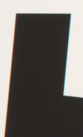

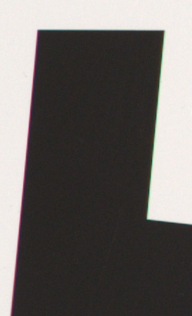

Niepokoić może tylko zachowanie na brzegu matrycy APS-C w przypadku bardzo mocnego domknięcia przysłony. Na szczęście wartości f/16 i f/22, w tego typu obiektywie, używa się bardzo rzadko. Najczęściej używany przedział to f/2.0–f/5.6, a tam aberracja jest mała niezależnie od wielkości użytego detektora.
Nikon D3x, f/4.0 Nikon D3x, f/16.0
Mitakon Creator 35 mm f/2  - Aberracja chromatyczna i sferyczna Mitakon Creator 35 mm f/2  - Aberracja chromatyczna i sferyczna
