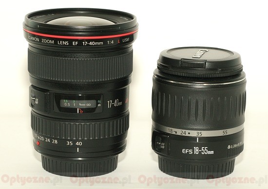

Jeśli rozmiary EF 17-40 mm porównamy do innych obiektywów zmiennoogniskowych typu Tamrona 17-50 czy Sigm 18-50 i 17-70 mm, porównanie to nie wypadnie dobrze, choć Canon ma przecież najgorsze światło. Jeśli jednak uwzględnimy fakt, że jest on zaprojektowany do dawania ultraszerokiego kąta na pełnej klatce, jego gabaryty staną się zrozumiałe, bo uzyskiwanie szerokich kątów rządzi się swoimi prawami. Widać to wyraźnie choćby po Canonie EF-S 10-22 mm. Oba szkła, czyli 10-22 mm i 17-40 mm, to niejako obiektywy bliźniacze, mające dawać bardzo szeroki kąt, z tym że pierwszy na matrycy APS-C, a drugi na pełnej klatce. Nic więc dziwnego, że ich konstrukcje, gabaryty i zewnętrzny wygląd są bardzo podobne, co widać na poniżym zdjęciu.
