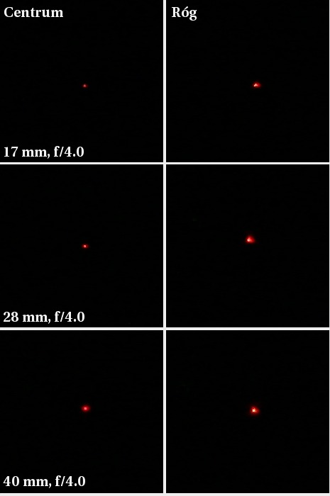

Kolejna z wad pozaosiowych - koma, jest korygowana bardzo dobrze. W zasadzie dla każdej ogniskowej punktowy obraz diody w centrum pola lekko zniekształcał się w rogu kadru, ale nie był to efekt znaczący i trudno go nazwać problematycznym.
Canon EF 17-40 mm f/4.0L USM - Koma i astygmatyzm
Podobnie jest z astygmatyzmem. Średnia różnica pomiędzy mierzonymi w centrum poziomymi i pionowymi wartościami rozdzielczości trzymała się na poziomie 3.5%, co jest wynikiem bardzo dobrym. Nie zaobserwowaliśmy też jakieś zależności astygmatyzmu od wartości ogniskowej. Podobny i stały poziom był utrzymywany w całym zakresie.
