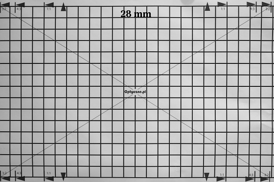

Testowany obiektyw jest zaprojektowany pod pełną klatkę więc na małej matrycy APS-C powinien radzić sobie dobrze jeśli chodzi o aberracje pozaosiowe. Tak jest w istocie. Dystorsja jest korygowana właściwie i nawet na szerokim kącie - przy 17 mm - sięga znośnego poziomu -2.74%. Warto chyba tutaj dodać, że Canon 17-85 mm ponosił tu porażkę notując wynik -5.7%, a Canon 17-55 mm trzymał się podobnego L-ce poziomu. Konkurencja innych firm radziła sobie gorzej. Tamron 17-50 mm notował wynik -3.7%, a Sigma 17-70 mm aż -4.0%.

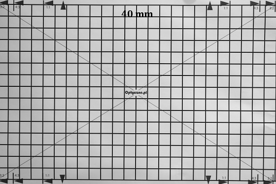

Zwiększenie ogniskowej powoduje praktyczny zanik problemu zniekształceń geometrycznych. Jeszcze dla ogniskowej 28 mm dystorsja jest wciąż beczkowa, lecz jej poziom sięga już tylko -0.41%. Jeszcze lepiej jest dla 40 mm, gdzie dystorsja przechodzi już w poduszkową, ale jej poziom 0.15% jest niezauważalny.
Canon EF 17-40 mm f/4.0L USM - Dystorsja
