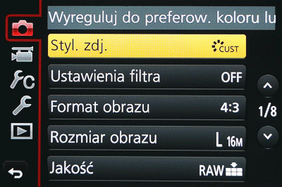

Menu
Menu w G80 ma strukturę typową dla bezlusterkowców Panasonika. Składa się z 5 głównych kategorii, podzielonych na odpowiednią liczbę ekranów:
- menu fotografowania (8 stron),
- menu filmowania (6 stron),
- menu ustawień własnych (9 stron),
- menu konfiguracji (6 stron),
- menu odtwarzania (5 stron).
Znanym rozszerzeniem funkcjonalnym jest menu Q, czyli szybkie menu, uruchamiane przyciskiem Fn2/Q.MENU.

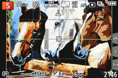

Zawartość tego menu możemy modyfikować wedle naszych przyzwyczajeń. Bardzo wygodnie obsługuje się je dotykowo. Co interesujące, możemy to menu także obsługiwać, nie odrywając oka od wizjera. Szybkie menu można obsługiwać zarówno na ekranie LCD, jak i w wizjerze aparatu.
Wyświetlacz
Wyświetlacz aparatu G80 to 3-calowy ekran TFT LCD, o liczbie punktów równej 1.040 mln. Osadzony jest on na obrotowym przegubie pozwalającym na odchylanie go maksymalnie o 180 stopni oraz obrót o 270 stopni. W menu aparatu odnajdziemy opcje pozwalające regulować jasność, kontrast, nasycenie oraz kolorystykę (oddzielnie odcień czerwonego i niebieskiego) wyświetlanego na ekranie obrazu.
Jakość wyświetlanego obrazu jest bardzo dobra. Możliwość regulacji poziomu jasności pozwala dopasować pracę do różnych warunków, łącznie z słonecznym dniem. Ekran jest dotykowy, co oznacza, że wiele operacji wykonamy dotykając odpowiednich ikon lub wykonując gesty, np. w celu przewijania wyświetlanych obrazów lub ich powiększania. Do jakości interfejsu dotykowego nie mamy żadnych zastrzeżeń.
Funkcja dotykowa może być wykorzystana także do ustawienia ostrości i wyzwalanie migawki. Warto również dodać, że poza standardowymi przyciskami Fn, w ramach dotykowego interfejsu mamy dostęp do dodatkowych pięciu ikon funkcjonujących jako rozszerzenie listy klawiszy Fn. Podlegają one tym samym regułom konfiguracji, co przyciski fizyczne na obudowie.
Korzystając z przycisku DISP. w trybie fotografowania możemy przełączać tryby wyświetlania informacji na ekranie LCD. Natomiast zmiana pozycji pierścienia ostrości w trybie MF automatycznie aktywuje powiększenie obrazu. W menu aparatu możemy także włączyć jeden z trzech zestawów linii pomocniczych, histogram oraz cyfrową poziomicę.
