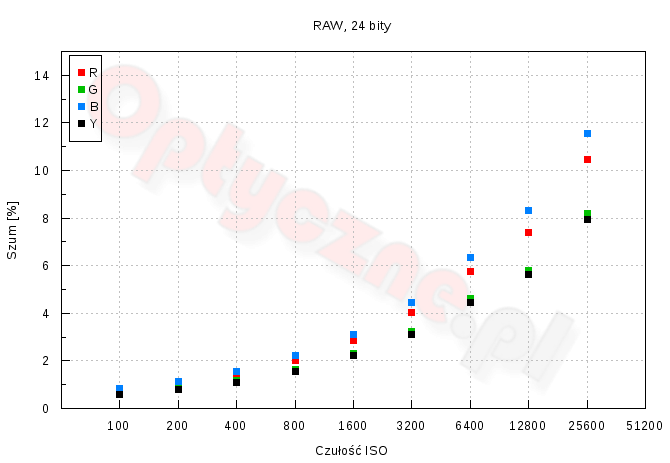

Na początku tego rozdziału tradycyjnie prezentujemy wykres pokazujący wyniki pomiaru szumu zarejestrowanego na zdjęciach JPEG.
Panasonic Lumix DMC-G80 - Szumy i jakość obrazu RAW
Zarówno charakterystyka przebiegu wykresu, niski poziom szumu w zakresie do ISO 6400, jak i porównywalne wartości dla poszczególnych składowych wskazują, że pliki JPEG podlegają odszumianiu. Dodatkowo widzimy, że powyżej ISO 1600 następuje zintensyfikowanie tego procesu. Warto jednak zwrócić uwagę, że nawet dla najwyższej mierzonej czułości poziom szumu wynosi poniżej 2.5%.
