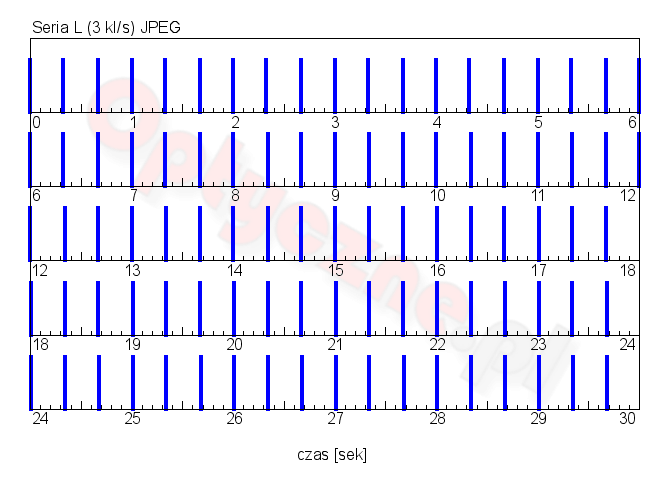

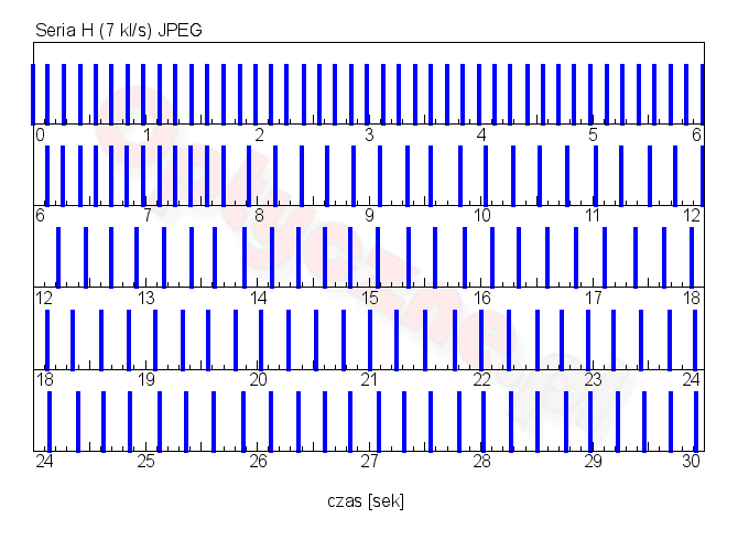

Dokładne wyniki naszych pomiarów dla szybkich zdjęć seryjnych prezentujemy na poniższych wykresach.
Canon EOS 5D Mark IV - Użytkowanie i ergonomia
Dla obu rodzajów zapisywanych plików aparat osiąga w początkowej fazie zakładane 7 kl/s. Po zapełnieniu bufora natomiast zwalnia do 4.1 kl/s w przypadku JPEG-ów i 1.9 kl/s przy zapisie RAW-ów.

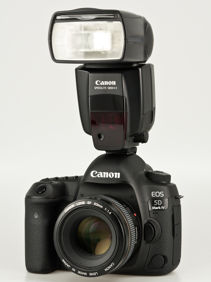

Canon 5D Mark IV tak samo jak poprzednik nie ma wbudowanej lampy błyskowej. Na pierwszej stronie menu fotografowania znajdziemy zbiór ustawień dotyczących zewnętrznej lampy błyskowej, którą można podłączyć do tego aparatu. Ustawienia lampy obejmują:

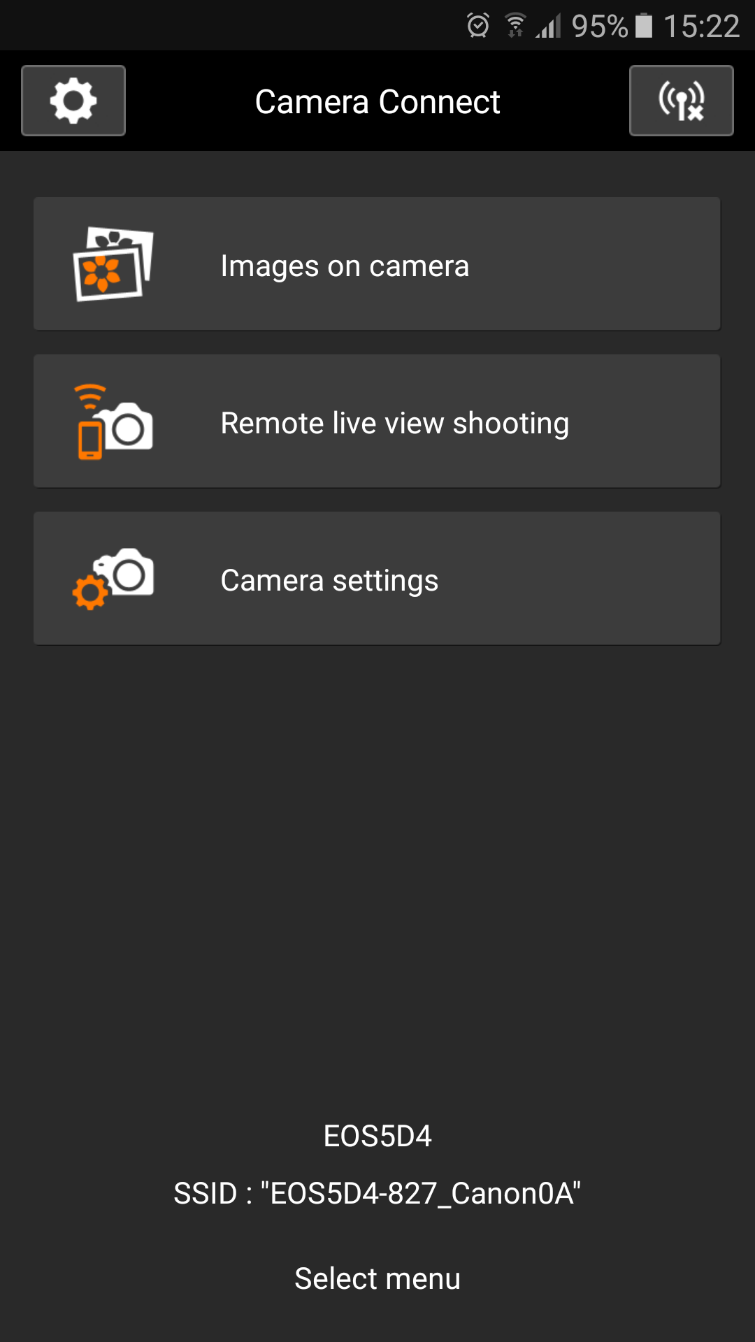

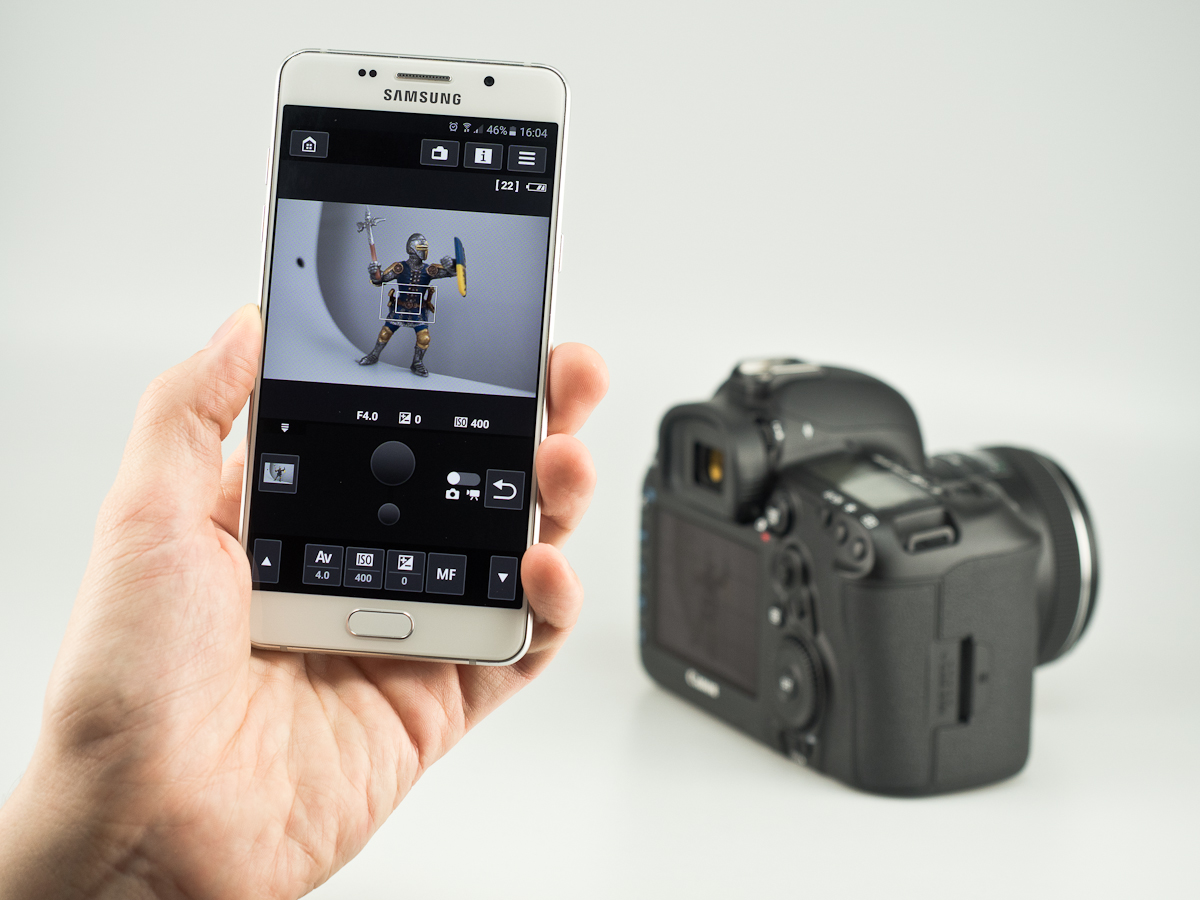

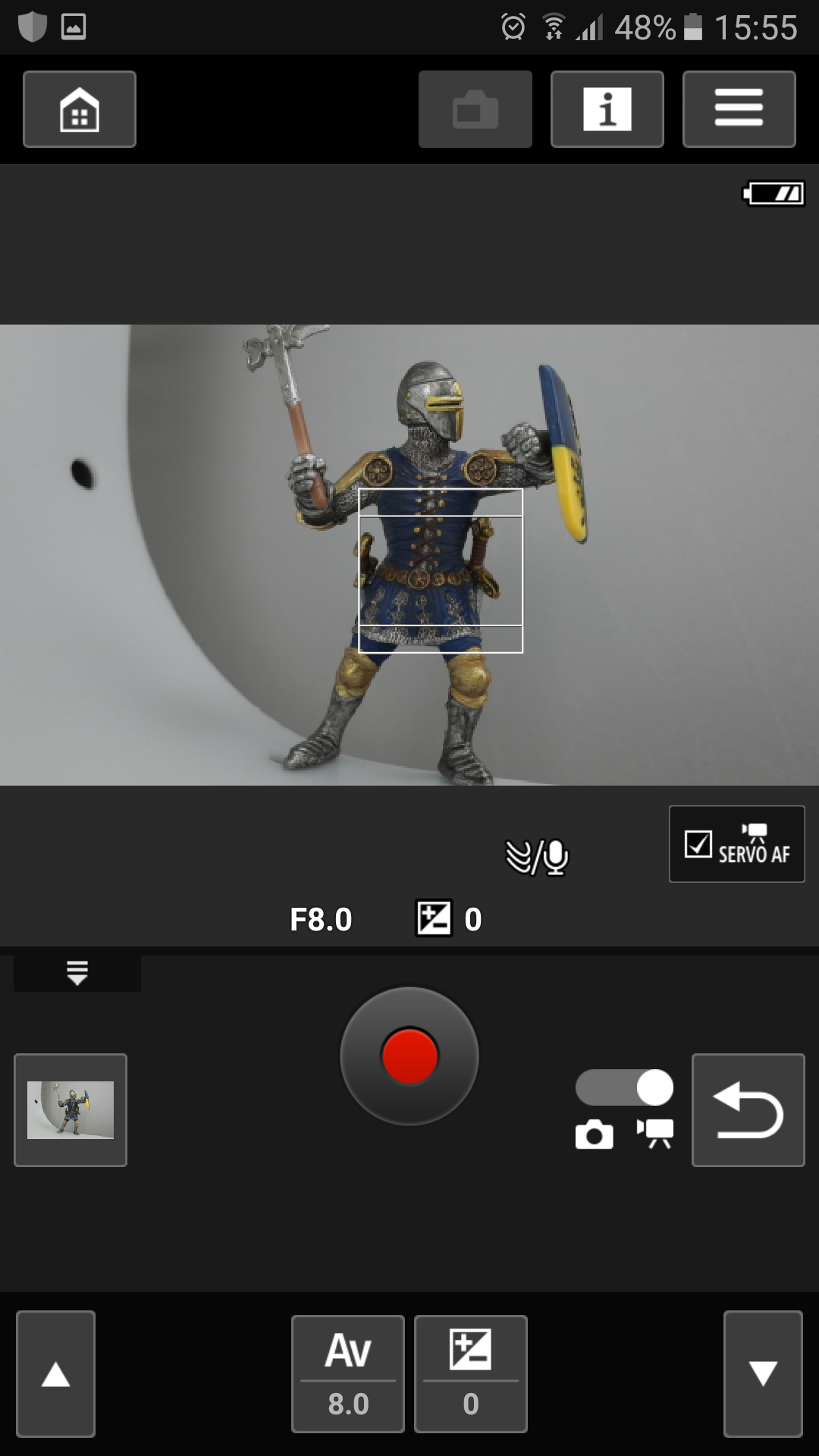

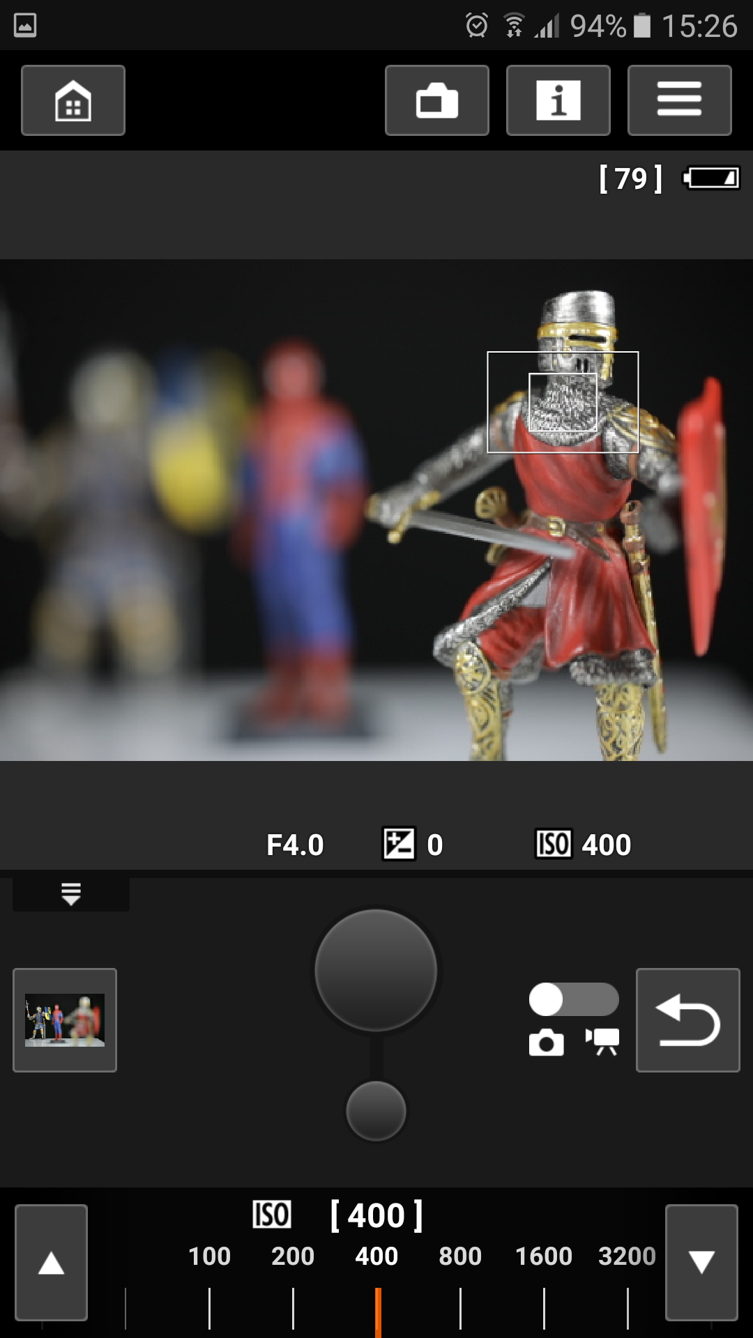

Do połączenia aparatu ze smartfonem konieczne jest zainstalowanie w telefonie aplikacji Camera Connect. Kiedy już dokonamy połączenia aparatu i telefonu, we wspomnianej aplikacji wybieramy jeden z trybów: Images on camera, Remote Shooting lub Camera Settings. Pierwszy służy oczywiście do przeglądania zdjęć zapisanych na karcie aparatu. Drugi natomiast umożliwia zdalne wyzwalanie migawki z poziomu telefonu. Na ekranie smartfona widzimy aktualny podgląd kadru, a dodatkowo możemy także wyświetlić informacje o ustawieniach fotografowania. Możliwości kontrolowania ustawień aparatu z poziomu samego telefonu są w pewnym stopniu ograniczone. Możemy zmieniać podstawowe parametry ekspozycji: czas migawki, wartość przysłony, czułość ISO oraz kompensację ekspozycji. Mamy możliwość wybrania trybu wyzwalania migawki (pojedyncze, seryjne, samowyzwalacz) oraz trybu obszaru AF (punktowy lub wykrywanie twarzy połączone ze śledzeniem). Ostrość ustawiana jest automatycznie po dotknięciu przycisku na ekranie, wcześniej należy wskazać palcem odpowiednie miejsce w kadrze. Wyzwolenia migawki dokonujemy odpowiednim przyciskiem. Wykonane zdjęcie możemy podejrzeć bezpośrednio w telefonie, również w powiększeniu. Tryb Camera Settings daje możliwość zmiany ustawień związanych z datą, godziną i strefą czasową.
Canon EOS 5D Mark IV - Użytkowanie i ergonomia Canon EOS 5D Mark IV - Użytkowanie i ergonomia Canon EOS 5D Mark IV - Użytkowanie i ergonomia Canon EOS 5D Mark IV - Użytkowanie i ergonomia

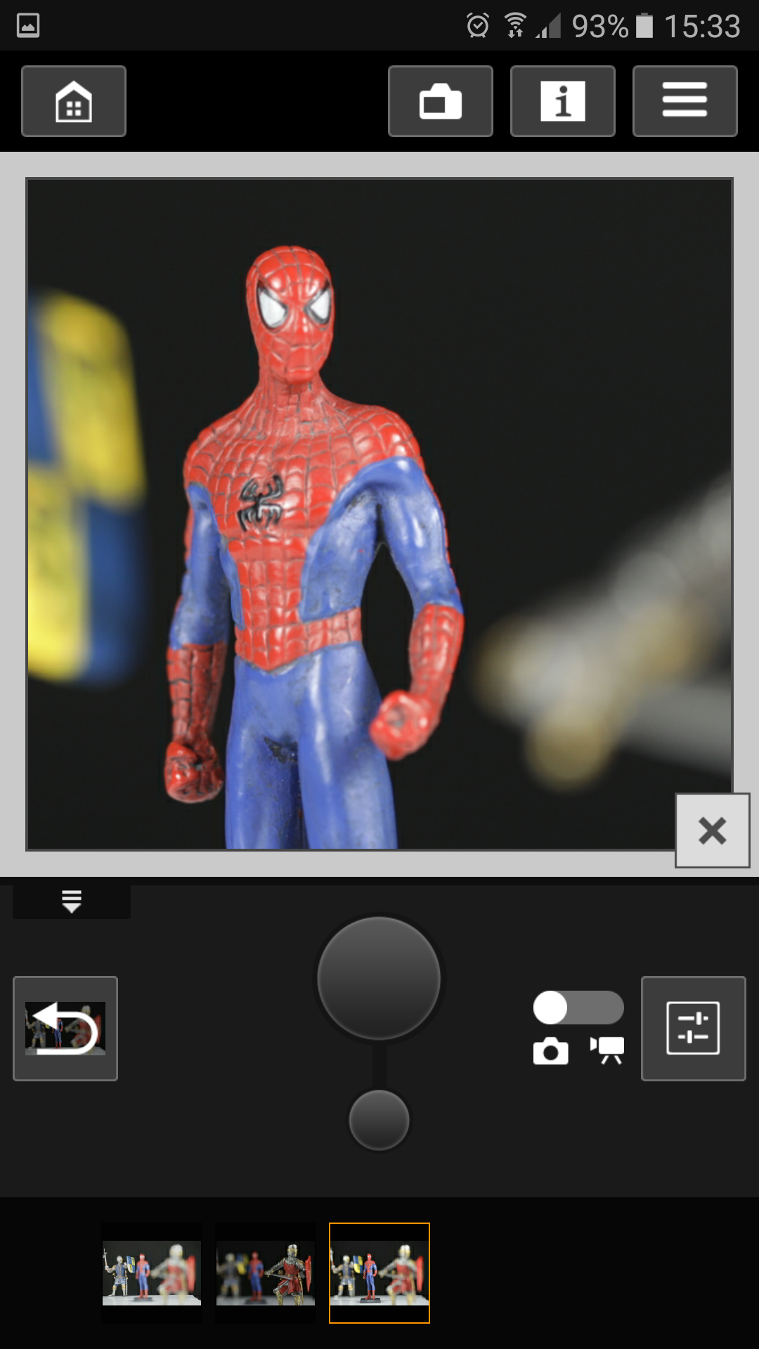

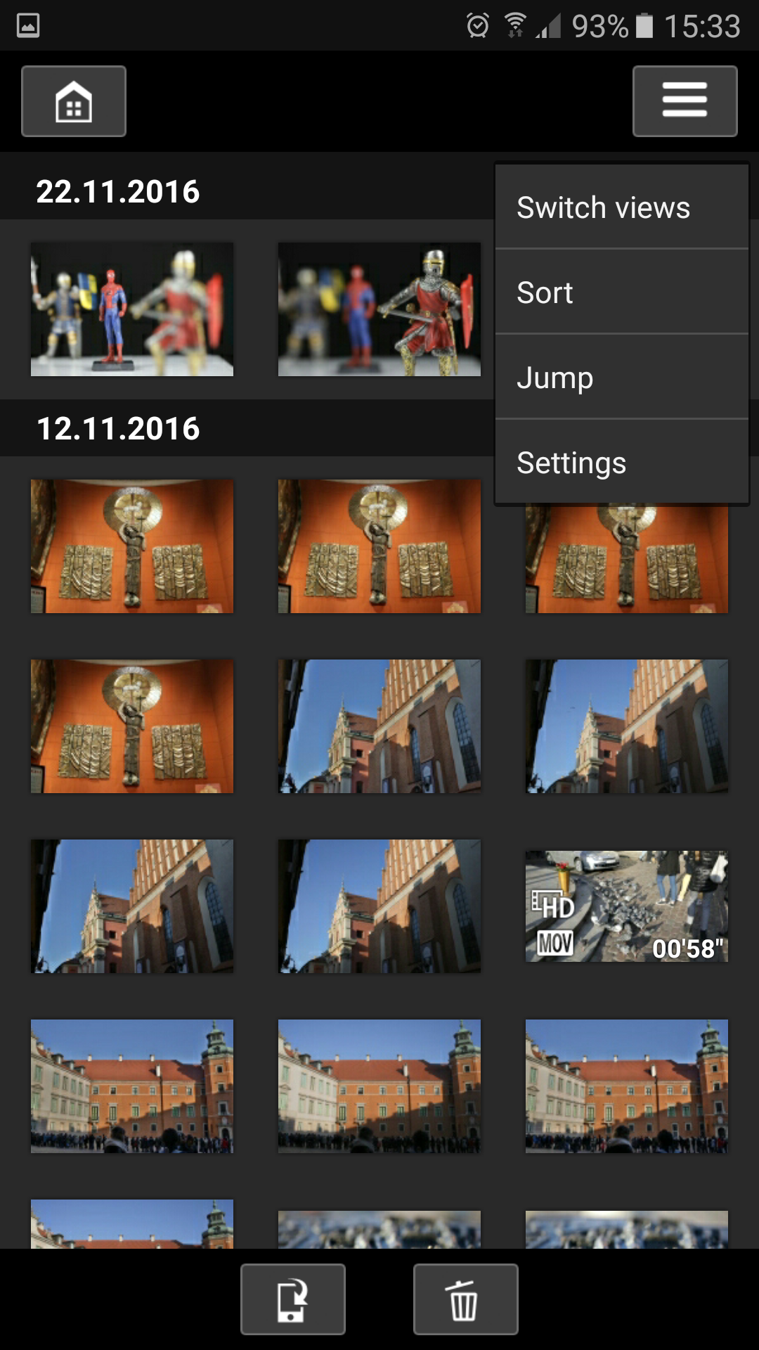

Funkcjonalność modułu Wi-Fi testowaliśmy korzystając ze smartfona Samsung Galaxy A5 (2016), udostępnionego przez firmę Samsung.

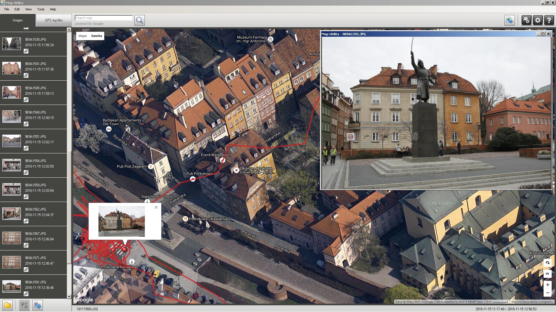

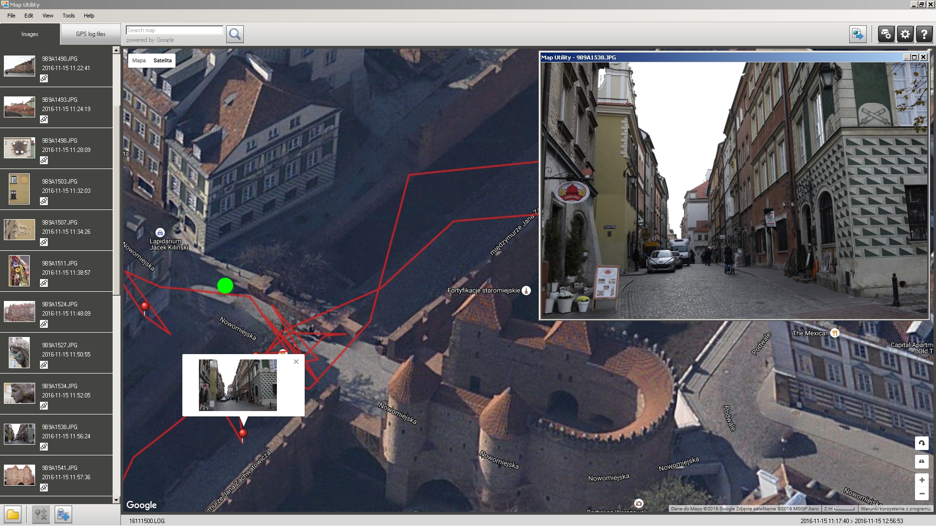

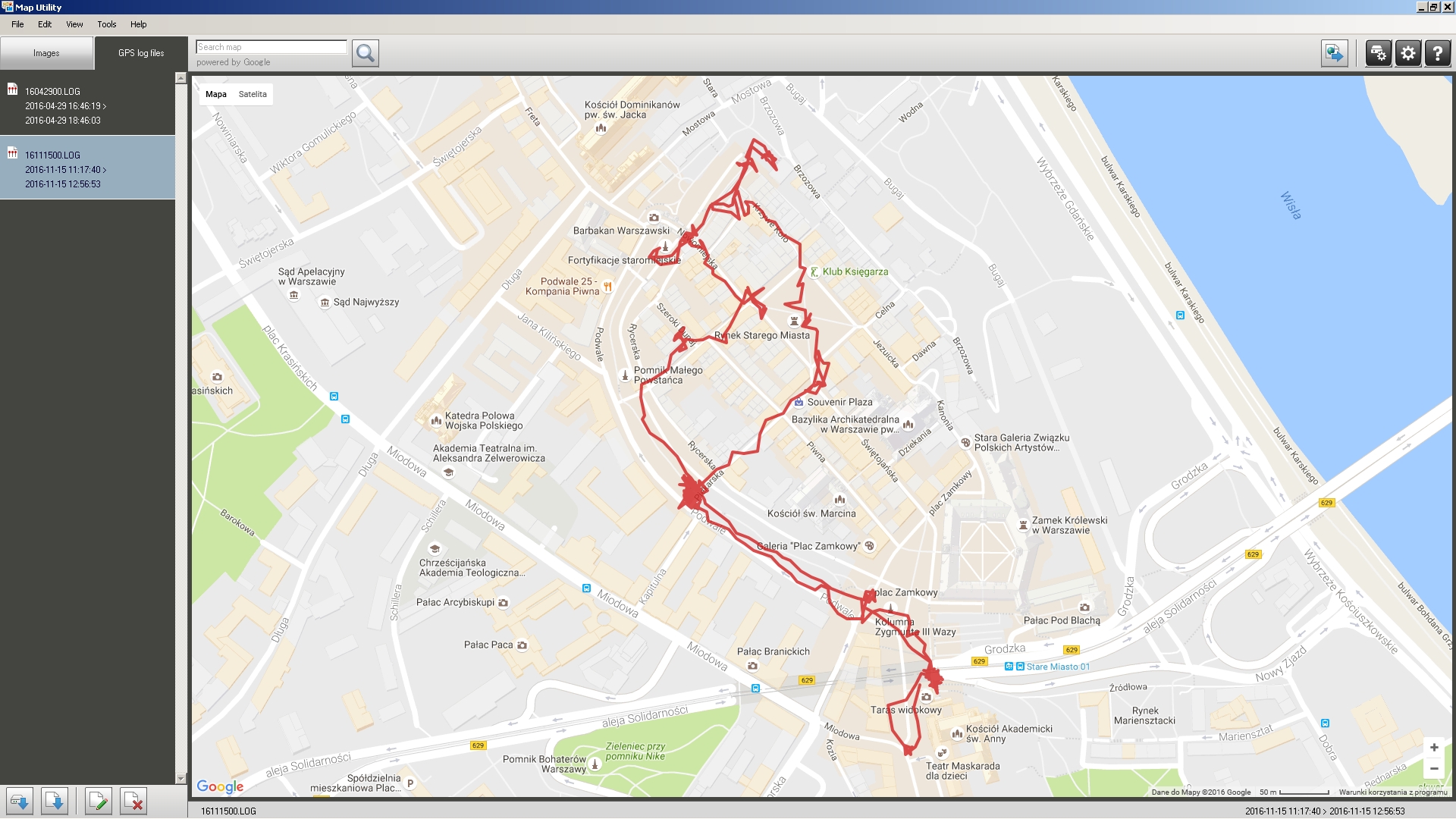

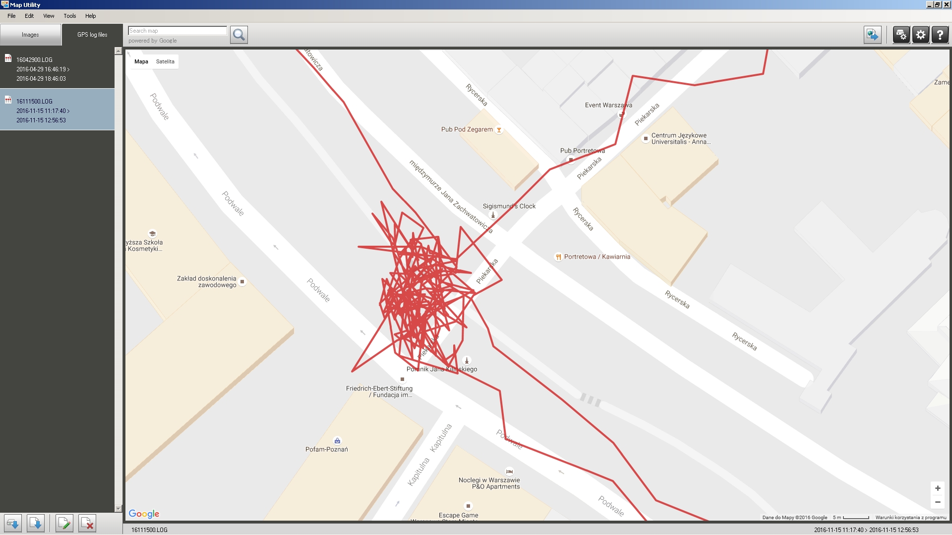

Testując aparat sprawdziliśmy, jak w praktyce działa funkcja GPS. Aktywowaliśmy zatem odbiornik (w trybie pierwszym) podczas jednego z wyjść na zdjęcia przykładowe. Ustawienie aktualnej pozycji po włączeniu GPS zajęło około 40 sekund. Częstotliwość aktualizacji ustawiliśmy na wartość co 10 sekund. Następnie, korzystając z programu Map Utility dostarczanego przez producenta aparatu nanieśliśmy zarejestrowane dane na mapę.
Dokładność wyznaczenia trasy jest całkiem niezła, chociaż miejscami przebiega ona w odległości co najmniej kilku metrów od faktycznie przebytej drogi. Ponadto, lepsze dopasowanie widać w przypadku poruszania się. Przebywanie przez dłuższy czas w jednym miejscu powoduje, że zapisywana w pamięci aparatu pozycja potrafi dość wyraźnie oscylować. Odpowiedni przykład przedstawiamy na poniższej grafice. Mimo iż przez kilkanaście minut przebywaliśmy w obszarze o promieniu nie przekraczającym kilku metrów, zarejestrowana trasa wskazuje na chaotyczny ruch na odległościach co najmniej kilkunastu metrów. Warto dodać, że nie było to miejsce utrudniające w istotnym stopniu odbiór sygnału z satelitów GPS.

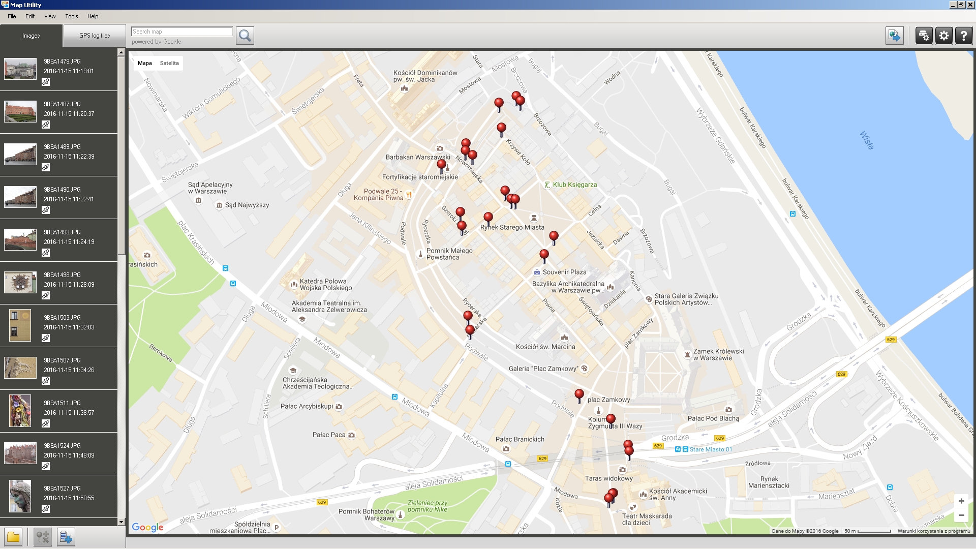

W programie Map Utility, poza zaznaczeniem trasy, można wyświetlić pozycje wykonywanych zdjęć, które zostały otagowane danymi z GPS-u. Klikając na poszczególne punkty możemy podejrzeć miniaturkę zdjęć, a kliknięcie na ową miniaturkę powoduje otwarcie zdjęcia w osobnym oknie.

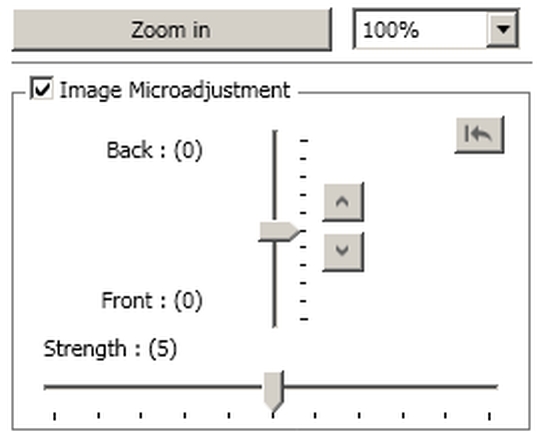

Narzędzie Dual Pixel RAW Optimizer w programie DPP udostępnia trzy podstawowe funkcje. Pierwsza z nich, „Image Microadjustment”, umożliwia mikroregulację położenia punktu o najlepszej ostrości. Do dyspozycji mamy skalę umożliwiającą przesuwanie punktu ostrości do przodu lub do tyłu (maksymalnie o 5 stopni w każdym kierunku). Dodatkowa 10-stopniowa skala określa siłę korekcji.
Poniżej prezentujemy dwa gify. Oba przedstawiają naprzemiennie fragmenty zdjęć na których dokonaliśmy maksymalnej korekcji w przód i w tył z siłą ustawioną na maksimum. W obu przykładach zdjęcie zostało wykonane obiektywem o ogniskowej 100 mm na przysłonie f/2.8. W pierwszym przypadku aparat stał w odległości około 1 m, a w drugim 3 m od fotografowanego obiektu.

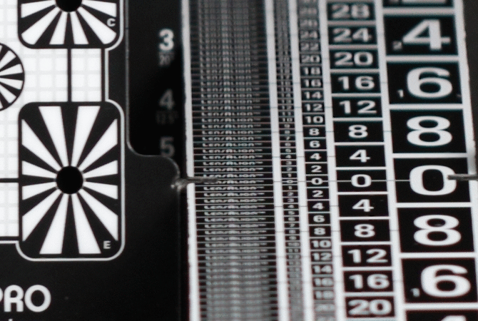

W pierwszym przykładzie przesunięcie nie jest może imponujące, ale wydaje się być wystarczające, by na przykład przy fotografii portretowej móc idealnie ustawić ostrość na środku oka. W drugim przykładzie, jak widać, przesunięcie pomiędzy maksymalnymi ustawieniami jest całkiem spore. Poniżej prezentujemy całe zdjęcia, z których pochodzą powyższe fragmenty oraz dodatkowe przykłady zastosowania tej funkcji. Dla każdego przykładu prezentujemy zdjęcie bez korekcji i dwa dla maksymalnych wartości dostępnych parametrów.

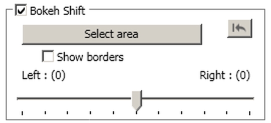

Druga funkcja narzędzia DPRO, czyli „Bokeh Shift”, jak sama nazwa mówi, umożliwia przesuwanie w poziomie obszarów nieostrości w stosunku do fotografowanego obiektu. Inaczej rzecz ujmując, możliwa jest zmiana punktu widzenia fotografowanego kadru.
Do dyspozycji mamy skalę przesunięcia lewo-prawo, maksymalnie o 5 stopni w każdym kierunku. Przesunięcie może dotyczyć całego zdjęcia, ale można je też ograniczyć do wybranego obszaru. W praktyce maksymalny zakres tego przesunięcia jest całkiem spory, co pokazuje poniższy przykład.

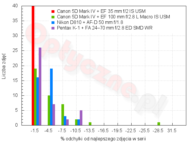

Standardowo w teście autofokusa wykonujemy serię 40 zdjęć. Na zastosowanym obiektywie ustawiamy przysłonę f/2.8 i fotografujemy tablicę rozdzielczości, każdorazowo przeogniskowując obiektyw. Wyniki przedstawiamy w postaci histogramu, który prezentuje procentowe wartości odchyłek od najlepszego pomiaru MTF50 w serii.
Do skuteczności autofokusa w przypadku fotografowania z obiektywem 2.0/35 nie można mieć zastrzeżeń. Praktycznie rzecz biorąc wszystkie strzały to trafienia w cel. Po podpięciu 2.8/100 nie jest już tak dobrze. Sytuacja przedstawia się jednak nieźle, bowiem w przypadku niemal 75% zdjęć notujemy odchyłki mieszczące się w pierwszych dwóch przedziałach wartości. Ponadto zdjęć z większymi wartościami odchyłek jest zaledwie kilka. Warto jednak zaznaczyć, że dla otrzymania powyższych wyników w przypadku obu obiektywów konieczna okazała się nieznaczna korekcja działania AF opcją mikroregulacji dostępną w aparacie. A teraz spójrzmy na wyniki testu przeprowadzonego w świetle żarowym.

Tu sytuacja wygląda podobnie. W przypadku obiektywu 2.0/35 jest bardzo dobrze, a przy zastosowaniu 2.8/100 całkiem nieźle. Wyniki dla „setki makro” są nawet trochę lepsze niż wcześniej, bowiem notujemy mniej zdjęć z większymi odchyłkami. Warto jeszcze dodać, że w świetle żarowym również musieliśmy nieznacznie skorygować działanie AF w celu uzyskania najlepszych rezultatów.
Zdecydowaliśmy się również sprawdzić skuteczność autofokusa ciągłego (AI Servo AF), wykonując dwa rodzaje testów. W pierwszym fotografowaliśmy samochody poruszające się szybką trzypasmową ulicą. W teście wykorzystaliśmy obiektyw Canon EF 300 mm f/2.8 L IS II USM i sprawdziliśmy trzy z podstawowych ustawień AF Servo: Case 1 (nastawa uniwersalna), Case 2 (stałe śledzenie obiektów; ignorowanie przeszkód) oraz Case 3 (natychmiastowe ostrzenie obiektów w obrębie punktów AF). Sprawdziliśmy też ustawienie Case 1 z aktywną opcją EOS iTR AF. Dla każdego z wybranych ustawień fotografowaliśmy osobno samochody oddalające się (test A) i zbliżające się do aparatu (test B). Korzystając z szybkiego trybu seryjnego, w każdym z przypadków wykonaliśmy co najmniej 60 zdjęć (kilka przejazdów samochodów, po minimum kilkanaście zdjęć na samochód). Skuteczność trafień ocenialiśmy wzrokowo, na podstawie ostrości wykonanych zdjęć. Wyniki przedstawiają się następująco:
  • Case 1
    • test A – 77%
    • test B – 87%
  • Case 2
    • test A – 72%
    • test B – 86%
  • Case 3
    • test A – 75%
    • test B – 88%
  • Case 1 + EOS iTR AF
    • test A – 70%
    • test B – 84%
Jak widać, skuteczność stoi na dobrym poziomie. Można także zauważyć, że w przypadku oddalających się samochodów skuteczność jest nieco gorsza, niż w przypadku tych zbliżających się. W tym pierwszym przypadku jednak najwięcej nieostrych zdjęć obserwowaliśmy w początkowej fazie. Samochody bowiem dość gwałtownie pojawiały się w kadrze, a aparat potrzebował chwili aby „zaskoczyć” z prawidłowym śledzeniem. Ponadto, na mniejszych odległościach, gdzie głębia ostrości jest płytsza, łatwiej o pomyłki. W przypadku samochodów nadjeżdżających aparat miał jednak łatwiej. Prawidłowe złapanie ostrości na samochodzie oddalonym o kilkadziesiąt metrów było łatwiejsze, a jego dalsze śledzenie nie sprawiało już większych problemów.
W drugim teście wykorzystaliśmy obiektyw Canon EF 100 mm f/2.8 L Macro IS USM. Fotografowaliśmy obiekt poruszający wahadłowo w płaszczyźnie pokrywającej się z osią obiektywu. Częstotliwość ruchu utrzymywała się na poziomie 1 cyklu na około 3 sekundy, a maksymalny zakres ruchu nie przekraczał 2 metrów. Sprawdziliśmy trzy z podstawowych ustawień AF Servo: Case 4 (obiekty szybko przyspieszające i zwalniające), Case 5 (obiekty w chaotycznym ruchu w dowolnym kierunku), Case 6 (obiekty w chaotycznym ruchu ze zmienną szybkością), a także ustawienie Case 1 ale ze zmodyfikowanymi ustawieniami (parametry „czułość śledzenia” i „śledzenie przyspieszenie/zwalnianie” ustawiliśmy na maksimum). Dla każdego z ustawień wykonaliśmy 2 serie po 50 zdjęć, jedną w trybie szybkich (7 kl/s) a drugą w trybie wolnych (3 kl/s) zdjęć seryjnych. Skuteczność trafień ocenialiśmy wzrokowo, na podstawie ostrości wykonanych zdjęć. Efektywność trafień dla przetestowanych przypadków przedstawia się następująco:
  • Case 4
    • tryb seryjny H – 80%
    • tryb seryjny L – 76%
  • Case 5
    • tryb seryjny H – 84%
    • tryb seryjny L – 68%
  • Case 6
    • tryb seryjny H – 88%
    • tryb seryjny L – 74%
  • Case 1 (zmodyfikowany)
    • tryb seryjny H – 86%
    • tryb seryjny L – 82%
W tym teście jak widać skuteczność jest również na dobrym poziomie. Warto dodać, że pomyłki najczęściej obserwowaliśmy w momentach, kiedy fotografowany obiekt zmieniał kierunek ruchu. Autofokus jednak szybko orientował się w sytuacji i zazwyczaj po 2–3 zdjęciach z powrotem ogniskował na obiekcie. Co więcej, proces ten zachodził efektywniej w przypadku szybkiego trybu seryjnego.
