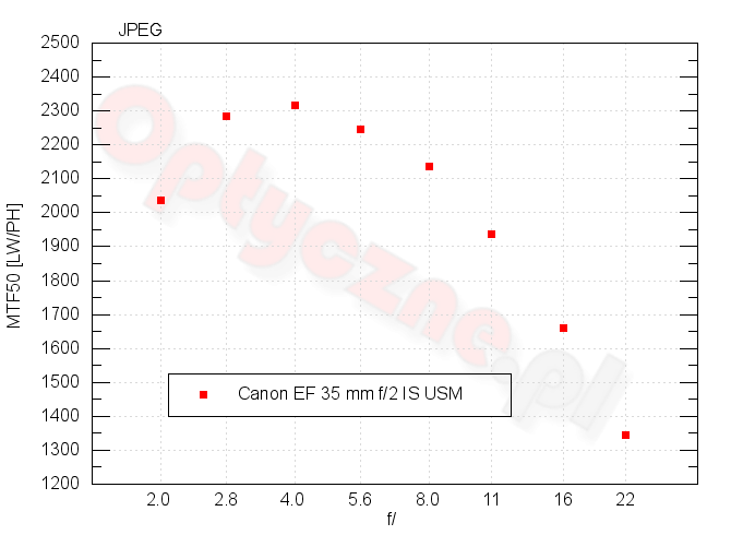

Używając minimalnie wyostrzonych zdjęć JPEG wyznaczyliśmy rozdzielczość (MTF50) układu aparat plus obiektyw, obliczając ją w programie Imatest. Wartości wyrażone w liniach na wysokość obrazu (LWPH) pozwalają na porównanie z analogicznymi wykresami dla innych aparatów i ocenę stopnia wyostrzania zastosowanego przez producenta. Zdjęcia pomiarowe zostały wykonane z obiektywem Canon EF 35 mm f/2 IS USM.
Canon EOS 5D Mark IV - Rozdzielczość
Do wyników 5D Mark IV w tej kategorii nie można mieć w zasadzie zastrzeżeń. Maksymalna wartość przekracza poziom 2300 LWPH, a tym samym nowa „piątka” wypada zauważalnie lepiej niż poprzedni model. Oczywiście analizując wyniki otrzymane na JPEG-ach warto sprawdzić również intensywność wyostrzania. Do tej pory ustawienie tego parametru na minimum w cyfrowych EOS-ach oznaczało w zasadzie brak wyostrzania. Jak widać na poniższych wykresach, 5D Mark IV nie stanowi wyjątku w tej kwestii.

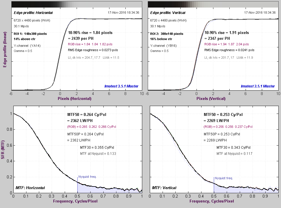

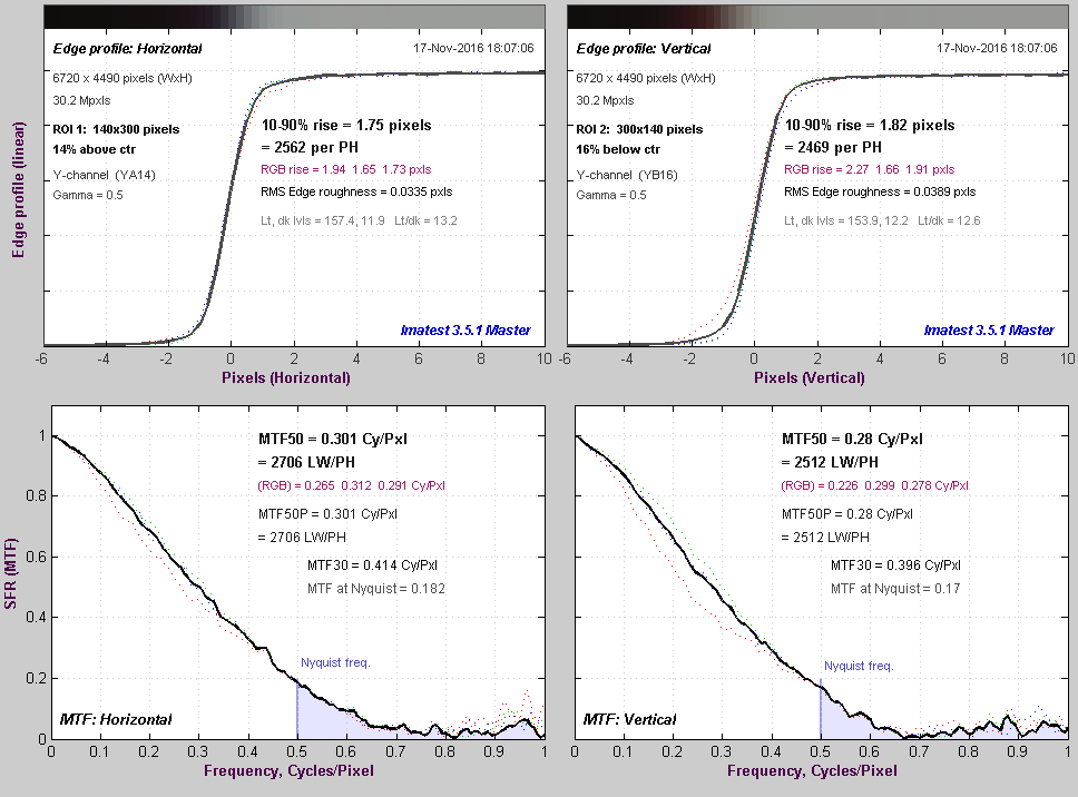

Maksymalny wynik, jaki notuje 5D Mark IV w tej kategorii, to niemal 55 lpmm. Wykres wyraźnie pokazuje, że nowy model wypada zauważalnie lepiej w stosunku do poprzednika. Ze względu na wzrost liczby pikseli matrycy takiego rezultatu należało się właściwie spodziewać. Nie da się jednak ukryć, że testowany EOS pozostaje w tyle za konkurentami, Nikonem D810 i Pentaksem K-1. W obu tych aparatach mamy jednak matryce o większej liczbie pikseli. Ponadto, w obu zrezygnowano z filtra antyaliasingowego, co jak wiadomo wyraźnie przekłada się na wzrost rozdzielczości generowanego obrazu. A co można powiedzieć na temat filtra AA w 5D Mark IV? Spójrzmy na szczegółowe wyniki programu Imatest.

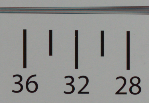

Na początek warto stwierdzić, że przebiegi profilu na granicy czerni i bieli (górne wykresy) nie pokazują śladów wyostrzania. Obie krzywe są zasadniczo gładkie i nie zauważamy lokalnych maksimów. Odpowiedzi funkcji MTF (dolne wykresy) w częstości Nyquista, sięgające poziomu 17–18%, mogą sugerować użycie filtra AA o nieco osłabionej mocy. Mimo to, trudno na podstawie tych wyników jednoznacznie rozstrzygnąć tę kwestię. Za tezą o osłabieniu filtra AA przemawia jednak fakt, że na zdjęciach tablicy testowej daje się zauważyć nieznaczne oznaki efektu mory.
Jak widać, efekt jest naprawdę umiarkowany. Jeśli zatem filtr AA w testowanym EOS-ie jest osłabiony, to raczej w nieznacznym stopniu. Za tym przemawia również wynik rozdzielczości matrycy, który jednak całkiem wyraźnie ustępuje osiągom wspomnianych lustrzanek konkurencji.
