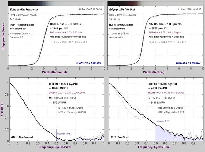

W przebiegach profilu na granicy czerni i bieli (górne wykresy) nie widać typowych lokalnych maksimów, które pojawiają się jeśli mamy do czynienia z wyostrzaniem. W przebiegach funkcji MTF (dolne wykresy) również nie obserwujemy oznak wskazujących na działanie tego procesu.

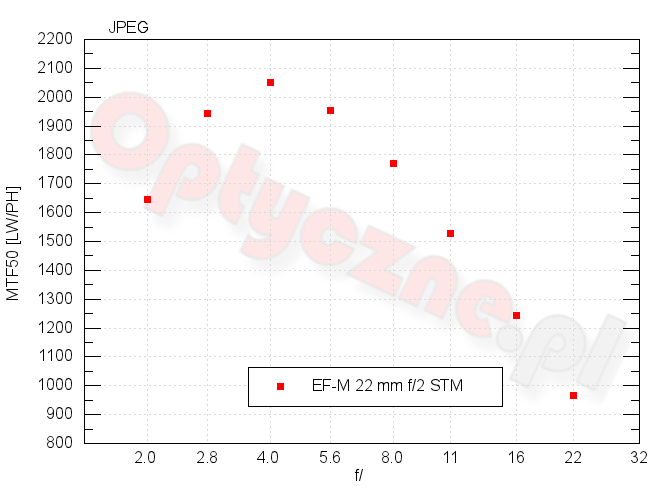

Rozdzielczość matrycy wyznaczamy w oparciu o funkcję MTF50, a pomiarów dokonujemy standardowo na niewyostrzonych plikach RAW, które uprzednio konwertujemy do formatu TIFF przy pomocy programu dcraw. Aby uciec od aberracji optycznych, mierzymy wartości MTF50 tylko dla zakresu przysłon f/4.0–f/16, w którym głównym czynnikiem ograniczającym osiągi obiektywu jest dyfrakcja. Warto również przypomnieć, że na każdej przysłonie wykonujemy od kilkunastu do kilkudziesięciu zdjęć (zarówno z autofokusem, jak i z ręcznym ustawianiem ostrości), po czym wybieramy najlepsze. W tej części testu wykorzystaliśmy cztery obiektywy: Canon EF-M 22 mm f/2 STM, Canon EF 100 mm f/2.8 L Macro IS USM, Carl Zeiss Makro-Planar T* 50 mm f/2 ZE oraz Sigma A 35 mm f/1.4 DG HSM. Najwyższe wyniki otrzymane przy pomocy tych obiektywów prezentujemy na poniższym wykresie.
Canon EOS M5 - Rozdzielczość

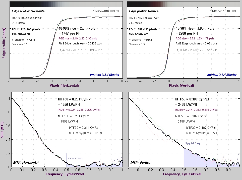

Trzeba przyznać, że w powyższym zestawieniu M5 nie wypada szczególnie korzystnie. Warto jednak zaznaczyć, że tak jak się spodziewaliśmy, notuje on wyniki na poziomie porównywalnym ze starszym modelem M3. Ale skąd bierze się przewaga konkurentów? X-Pro2 i A6300 mają matryce o takiej samej liczbie pikseli. W przypadku E-M10 MkII natomiast, 16 Mpix na matrycy mikro 4/3 daje porównywalną gęstość pikseli. Ale M5 testowany był w tej kategorii tylko z jednym systemowym obiektywem podłączonym bezpośrednio do aparatu. Pozostałe trzy obiektywy użyte w teście zamontowane były za pośrednictwem przejściówki, a ta może niestety wpływać na obniżenie notowanych rezultatów. Nie można jednak jej raczej winić za tak wyraźną różnicę obserwowaną w wynikach. Pozostaje jeszcze kwestia filtra antyaliasingowego. Warto przypomnieć, że wszystkie trzy aparaty konkurencji użyte do porównania są takowego filtra pozbawione. A co możemy powiedzieć na temat filtra AA w M5? Spójrzmy na poniższe wykresy, które przedstawiają przebieg profilu na granicy czerni i bieli oraz funkcji MTF dla jednego z pomiarów wykonanych na surowych plikach.
Po pierwsze warto zauważyć, że różnica w wartości MTF50 dla poszczególnych składowych jest bardzo wyraźna. Dodatkowo widać że dla składowej pionowej odpowiedź funkcji MTF w częstości Nyquista osiąga poziom 27%, podczas gdy dla składowej poziomej jest właściwie minimalna. Podobnie zatem jak w modelu M3 również w M5 zastosowano niesymetryczny filtr AA. Co ciekawe jednak w M5 filtr osłabiony jest w kierunku pionowym (wyższa wartość MTF50 i odpowiedź funkcji MTF w częstości Nyquista), podczas gdy w M3 miało to miejsce dla składowej poziomej.
Najważniejsze w tej sytuacji jest to, że w M5 filtr AA działa z normalną mocą w kierunku poziomym, co powoduje obniżenie rezultatów bezlusterkowca Canona w stosunku do wspomnianych konkurentów, u których działanie tego filtra zostało zniesione w obu kierunkach. Jeśli bowiem w przypadku M5 weźmiemy pod uwagę tylko wyższy wynik (ten dla składowej pionowej) wówczas otrzymamy maksymalną wartość rozdzielczości matrycy na poziomie 83.5 lpmm. A to jak widać na wykresie jest lepszy rezultat niż X-Pro2 i zbliżony do tego co pokazał A6300.

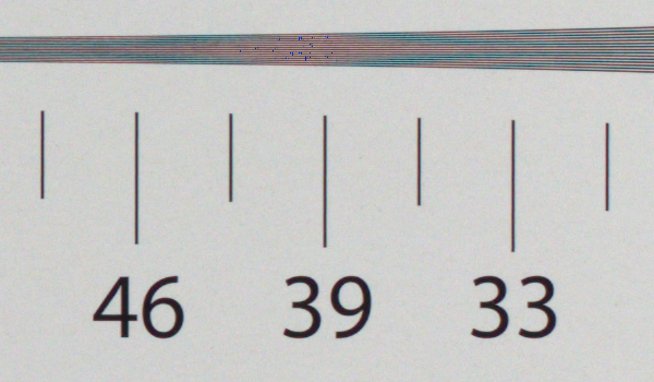

Warto jeszcze dodać na zakończenie, że zniesienie działania filtra w kierunku pionowym niesie za sobą ryzyko pojawienia się efektu mory. Tego można się szczególnie spodziewać w przypadku drobnych poziomych wzorów. Na naszej tablicy testowej zaobserwowaliśmy go właśnie w przypadku poziomo układających się linii (dla pionowych nie wystąpił). Odpowiedni przykład z wycinkiem tablicy testowej prezentujemy poniżej.
