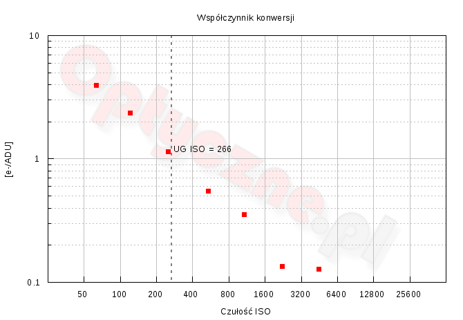

Czułość matrycy
Badanie to ma na celu pokazanie zachowania fotodiod matrycy, a nie jej realnej czułości w stopniach ISO, której zgodność producenci aparatów utrzymują dla formatu JPEG. Przestrzegamy zatem przed pochopnymi osądami. Jakiekolwiek odchyłki odnotowane w tym teście nie są powodem do zmartwień, gdyż zwykle są one korygowane do wartości nominalnej przy wywoływaniu pliku RAW (w korpusie aparatu przy wytwarzaniu bezpośrednio pliku JPEG lub też przy obróbce surowego pliku w komputerze). Realne problemy dotykają jedynie tego oprogramowania zewnętrznego, które nie posiada profili dedykowanych dla różnych aparatów.
Czułość wyznaczyliśmy zgodnie z normą ISO 12232, wykorzystując metodę pomiaru ilości światła niezbędnej do saturacji poszczególnych grup fotodiod sensora. Do pomiarów wykorzystaliśmy światłomierz Sekonic.
Canon EOS M5 - Zakres i dynamika tonalna
Na powyższym wykresie widać, że wszystkie czułości przedstawione jako średnie wartości ze wszystkich grup senseli, są poniżej wartości nominalnych. Dla sporej części zakresu czułości, wartości średnie znajdują się o około 1/2–2/3 EV poniżej. Takie zachowanie jest typowe i umożliwia manipulację danymi w jasnych partiach obrazu. Rozbieżność między poszczególnymi kolorami podstawowymi jest typowa dla matryc krzemowych, gdzie sprawność kwantowa nie rozkłada się równomiernie w całym spektrum światła widzialnego.

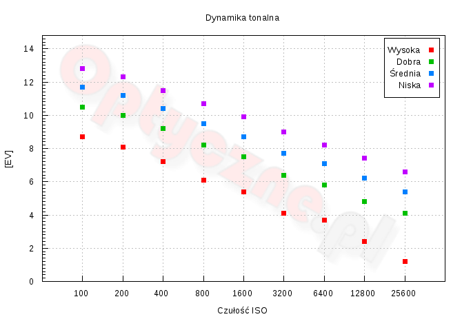

Dynamika tonalna
Dynamikę tonalną wyznaczyliśmy w oparciu o serię zdjęć tablicy Kodak Q-14. Pomiary wykonaliśmy na surowych plikach przekonwertowanych uprzednio do 48-bitowych TIFF-ów bez demozaikowania. Na wykresie przedstawiamy wartości zakresu tonalnego dla wysokiej, dobrej, średniej i niskiej jakości obrazu. Odpowiada to stosunkom sygnału do szumu na poziomie 10, 4, 2 i 1.
Dla najlepszej jakości obrazu przy ISO 100 testowany aparat osiąga 8.7 EV. Wynik ten można uznać za całkiem dobry, i co warte podkreślenia, jest on zauważalnie lepszy niż ten zanotowany przez M3 (7.9 EV). W odróżnieniu od starszego modelu, w M5, tak jak w ostatnich lustrzankach systemu EOS, w przypadku najniższych czułości (ISO 100 i 200) zastosowano obniżoną wartość biasu. To, jak widać, przełożyło się na wzrost dynamiki tonalnej. Warto jednak zauważyć, że dla tego kryterium Sony A6300 osiągnął rezultat aż 9.6 EV, ale z drugiej strony Fujifilm X-Pro2 dla ISO 200 zanotował 8.4 EV.
Dla pozostałych kryteriów maksymalne wyniki testowanego Canona są również na całkiem niezłym poziomie. Dla ISO 100 i 200 przewaga nad M3 jest zauważalna. Mimo to, przy 14-bitowych RAW-ach, dla SNR=1 maksymalny wynik na poziomie 12.8 EV nie zachwyca. Dla tego kryterium oczekiwalibyśmy rezultatu porównywalnego z tym, co pokazał A6300, czyli 13.8 EV.
Poniżej przedstawiamy pełne wykresy SNR wygenerowane na podstawie wykonanych pomiarów dla wszystkich czułości aparatu.
Wartość 0 na osi OX oznacza maksymalną wartość, którą aparat może zapisać w pliku RAW. Na prawej osi OY oznaczyliśmy miejsca dla kryteriów SNR=10 (wysoka), 4 (dobra), 2 (średnia) i 1 (niska). Przy pomocy tego wykresu każdy może oszacować dostępną dynamikę dla wybranej przez siebie minimalnej użytecznej jakości obrazu. Wystarczy poprowadzić poziomą linię wzdłuż wybranego kryterium i odczytać wartość na osi OX, dla której linia ta przecina się z wykresem dla odpowiedniej czułości. Gdy np. uznamy za kryterium minimalnej użytecznej jakości 12 dB, widzimy, że dla ISO 1600 dynamika osiąga wartość około 7.5 EV.
