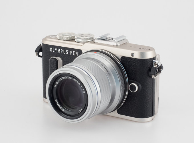

Dotarliśmy do ostatniego rozdziału naszego testu. Podsumujmy zatem wyniki Olympusa E-PL8 w poszczególnych kategoriach.
Olympus E-PL8 - Podsumowanie
Budowa, jakość wykonania i funkcjonalność
Wizualnie E-PL8 prezentuje się bardzo zachęcająco. Estetyczny wygląd idzie w parze z jakością wykonania – korpus jest metalowy, a poszczególne elementy zostały należycie spasowane. Nie znajdziemy w nim jednak uszczelnień, co zresztą jest dość typowe w tej klasie sprzętu.
Zestaw elementów sterujących nie zmienił się w stosunku do poprzednika. Liczba przycisków jest jednak wystarczająca do wygodnej obsługi aparatu, pochwalić należy także rozbudowane możliwości programowania części z nich. Rozległe menu PEN-a oferuje obszerne możliwości konfiguracyjne, choć w pierwszej chwili liczba zakładek i zgromadzonych opcji może się wydawać wręcz przytłaczająca.
3-calowy ekran LCD zapewnia wyraźny podgląd obrazu, oferuje także dotykowy interfejs. Możliwość zmiany jego położenia znakomicie ułatwia wykonywanie zdjęć z niskiej, bądź wysokiej perspektywy, jak również autoportretów (selfie). Brakowało nam powłoki antyrefleksyjnej, bowiem odbicia światła mogą niekiedy przeszkadzać.
W testowanym aparacie należy pochwalić rozbudowany tryb wideo. Do wyboru mamy dwa formaty, czyli MOV oraz Motion JPEG. W tym pierwszym możemy nagrywać filmy w maksymalnej jakości Full HD, a w tym drugim w HD. Niewątpliwą zaletą jest również możliwość nagrywania filmów w trybach P, S, A oraz M. Dodatkowo podczas filmowania można korzystać między innymi z efektów powidoku, a także nagrywać filmy z bogatą gamą filtrów artystycznych.
Użytkowanie i ergonomia
Niewielki korpus aparatu zapewnia całkiem sensowną wygodę użytkowania, choć w tej kategorii bliżej mu do kompaktu niż aparatu systemowego. Na przedniej i tylnej ściance znajdziemy nieduże nakładki poprawiające pewność chwytu, co należy zaliczyć na plus.
Tryb seryjny pozwala na fotografowanie w tempie nawet do 8.5 kl/s, a z włączoną stabilizacją obrazu – 7.1 kl/s. Skuteczność systemu redukcji drgań oceniamy na ok. 3.5 EV. Funkcja czyszczenia matrycy nie sprawdziła się niestety należycie, bowiem do sensora przylgnęło kilka sporych drobin kurzu, których system nie był w stanie usunąć.
Ustawianie ostrości odbywa się bardzo szybko i skutecznie. Szczególnie dobre wrażenie sprawia szybka reakcja aparatu na wskazanie palcem punktu ostrości, po którym może nastąpić wyzwolenie migawki. Test autofokusa pokazał, że w świetle 5500 K jego celność nie jest wybitna, choć trudno mieć do niej istotne zastrzeżenia. W świetle żarowym natomiast sytuacja przedstawia się bardzo dobrze. Sprawnie działa również system pomiaru światła. Nie sprawiał on problemów, a wprowadzane korekty ekspozycji były zazwyczaj nieduże.
Olympus E-PL8, podobnie jak jego poprzednik, nie ma wbudowanej lampy błyskowej. W zestawie dostajemy natomiast niewielką lampę zewnętrzną. Jej moc nie jest jednak duża i do bardziej wszechstronnych zastosowań się raczej nie nadaje. W przypadku testowanego aparatu warto wspomnieć także o funkcji interwałometru (z możliwością stworzenia gotowego filmu poklatkowego), a także obecności modułu Wi-Fi. Możemy bezprzewodowo sterować aparatem przy pomocy smartfona lub tabletu, jak również kopiować zdjęcia na te urządzenia, czy dokonywać geotagowania fotografii. W E-PL8 mamy również możliwość wykonywania automatycznie składanych zdjęć HDR.
