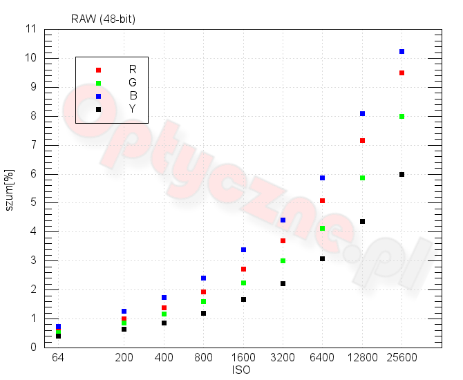

Przyjrzyjmy się teraz wynikom pomiarów. Te uzyskaliśmy programem Imatest na podstawie surowych zdjęć tablicy Kodaka Q-14, przekonwertowanych wcześniej do 24-bitowych TIFF-ów.
Olympus OM-D E-M1 Mark II - Szumy i jakość obrazu w RAW
Do przedstawionych powyżej rezultatów nie mamy większych zastrzeżeń. Wraz ze wzrostem czułości szum zwiększa się wykładniczo, a wartości dla poszczególnych składowych są dobrze rozdzielone. Rzućmy zatem okiem na poniższy wykres, który prezentuje porównanie składowej luminancji dla testowanego modelu, jego poprzednika oraz dwóch bezlusterkowców konkurencyjnych marek.
Jak widać, pod względem poziomu szumu E-M1 Mark II przegrywa z poprzednikiem. Ten drugi razem z Fujifilm X-T2 aż do ISO 6400 notują najniższy szum wśród porównywanych tu aparatów. Na wyższych czułościach na prowadzenie wysuwa się Sony, ale tylko dlatego, że w jego przypadku uruchamia się proces redukujący szum. Z tego też powodu od ISO 12800 E-M1 Mark II wyraźnie przegrywa z A6300. Do ISO 6400 jednak szum w obu aparatach utrzymuje podobny poziom.

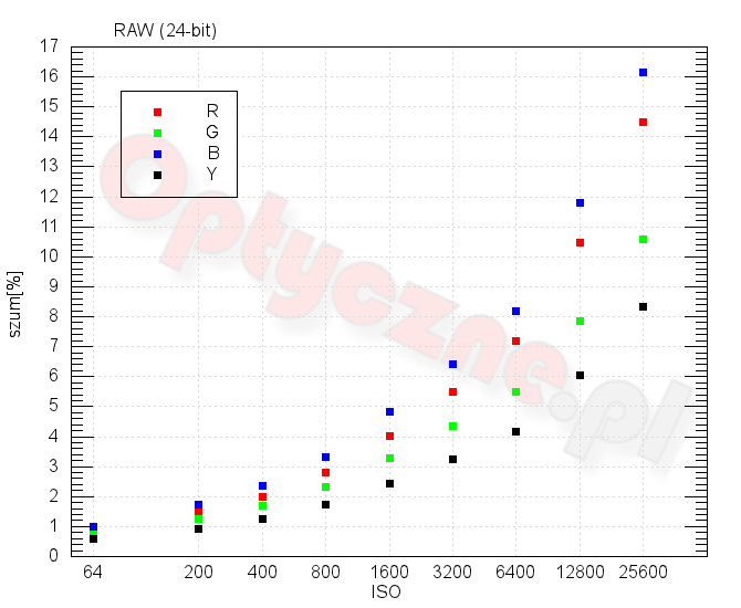

Tradycyjnie na koniec części dotyczącej szumu na surowych plikach prezentujemy również wykres przedstawiający pomiary przeprowadzone na RAW-ach przekonwertowanych do 48-bitowych TIFF-ów.
