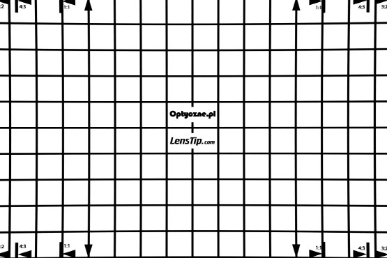

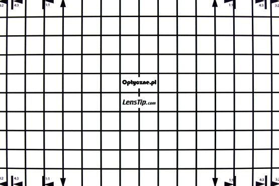

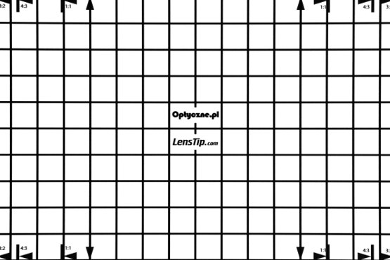

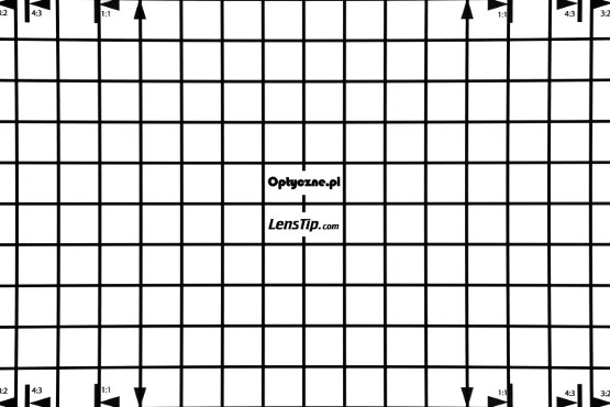

Teleobiektywy tej klasy nie mają zwykle problemów ze zniekształceniami geometrycznymi i Canon 100–400L II nie jest tutaj wyjątkiem. Na małej matrycy EOS-a 50D dystorsję będzie nam naprawdę trudno zobaczyć. Na ogniskowej 100 mm obserwujemy tam śladową dystorsję beczkową o wartości −0.33%, która dla 200 mm zmienia się w tak samo śladową dystorsję poduszkową o wartości +0.28%. Na 300 i 400 mm wada ta wzrasta odpowiednio do +0.41% i +0.52%.

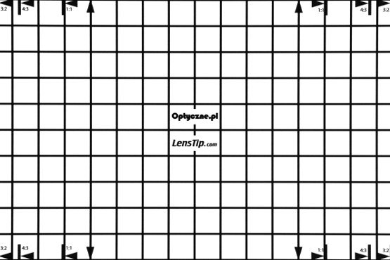

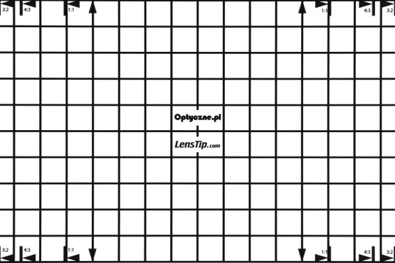

Na pełnej klatce wartości są trochę wyższe. Na 100 mm „beczka” sięga poziomu −0.97%, wraz z wzrastającą ogniskową zeruje się, by na 200 mm być już „poduszką”, której wartość oceniliśmy na +0.56%. Dla ogniskowej 300 mm otrzymaliśmy wynik +1.03%, a dla 400 mm największą wartość +1.34%, która jednak wciąż nie jest powodem do zmartwień.
Canon 50D, 100 mm
Canon EF 100-400 mm f/4.5-5.6L IS II USM - Dystorsja
Canon 50D, 200 mm
Canon 50D, 300 mm
Canon 50D, 400 mm
Canon 5D MkIII, 100 mm
Canon 5D MkIII, 200 mm
