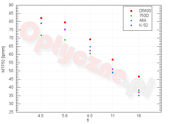

Używając zdjęć w formacie JPEG, z wyostrzaniem ustawionym na najniższą możliwą wartość, wyznaczyliśmy rozdzielczość układu aparat+obiektyw (w rozumieniu wartości funkcji MTF50), obliczając ją w programie Imatest. Wartości zostały wyrażone w liniach na wysokość obrazu. Zdjęcia pomiarowe zostały wykonane z obiektywem Nikkor AF-P 18–55 mm f/3.5–5.6G VR przy ogniskowej ustawionej na ok. 35 mm.
Nikon D5600 - Rozdzielczość
Do powyższych rezultatów mamy drobne zastrzeżenia. Maksymalne wartości notowane przez D5600 są nieco niższe niż te uzyskane w przypadku testowanego niedawno prostszego modelu D3400. A warto przypomnieć, że był on testowany z takim samym modelem obiektywu i na takiej samej ogniskowej. Skąd zatem różnica? Trudno jednoznacznie wskazać przyczynę. Niewykluczone, że mamy do czynienia z różnicami jakościowymi pomiędzy poszczególnymi egzemplarzami użytych obiektywów. Do potwierdzenia tej hipotezy konieczny byłby jednak test obu egzemplarzy przeprowadzony na tym samym korpusie. W przypadku JPEG-ów różnice w mierzonych wartościach mogłyby wynikać również z zastosowania wyostrzania o odmiennej sile. Jak wygląda kwestia wyostrzania w D5600 pokazują poniższe wykresy.

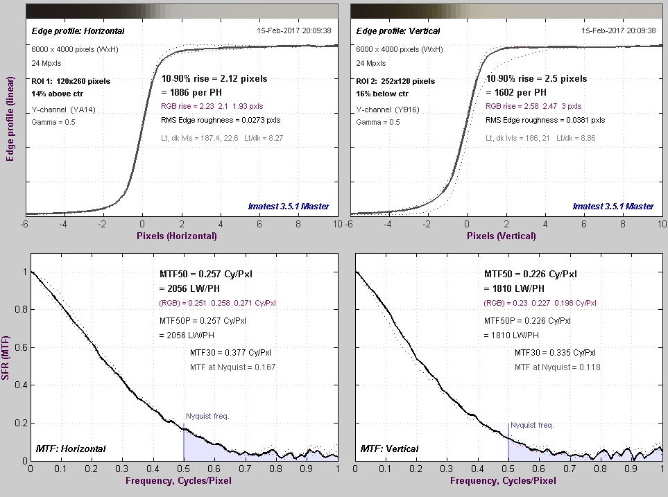

Na górnych wykresach widoczne są przebieg profilu na granicy czerni i bieli dla jednego z pomiarów wykonanych na JPEG-ach. Nie widać na nich typowych lokalnych maksimów, a ponadto funkcja MTF50 (dolne wykresy) nie przyjmuje wartości większych od 1. Na tej podstawie można zatem wysnuć wniosek, że JPEG-i w D5600 nie są wyostrzane. Warto w tym miejscu przypomnieć, że w D3400 sytuacja wyglądała podobnie. Zatem to nie w poziomie wyostrzania tkwi przyczyna różnic w pomiarach dokonanych na JPEG-ach.

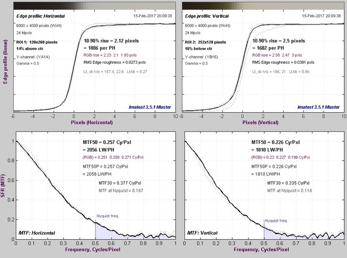

Przebiegi profilów (górne wykresy) są zasadniczo gładkie i nie widać w ich przypadku nawet minimalnych maksimów w górnej części. Również funkcje MTF (dolne wykresy) nie mają wyraźniejszego wybrzuszenia, a odpowiedzi w częstości Nyquista są na poziomie typowym dla aparatów bez filtra AA.
Oczywiście minimalne wyostrzanie RAW-ów w D5500 i brak takiego procesu w D5600 mogłoby tłumaczyć różnicę w wynikach pomiarów. Oznaki obserwowane w teście poprzednika były jednak zbyt słabe by jednoznacznie poprzeć tę hipotezę. W ramach zebranych danych, trudno zatem wskazać przyczynę pojawienia się różnicy w maksymalnych wartościach MTF50 notowanych dla obu modeli.

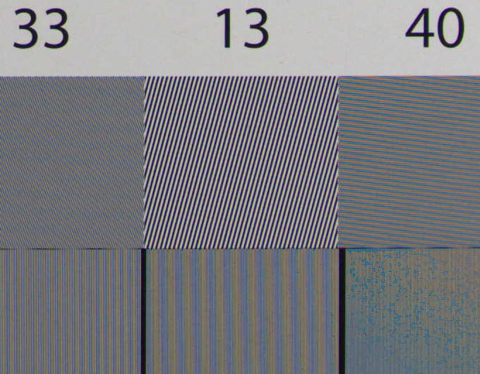

Warto jeszcze poruszyć kwestię efektu mory. W przypadku aparatu bez filtra antyaliasigowego ryzyko jego wystąpienia jest realne. Potwierdzeniem tego jest wycinek zdjęcia testowego tablicy do pomiaru rozdzielczości, gdzie efekt ten jest łatwo zauważalny.
