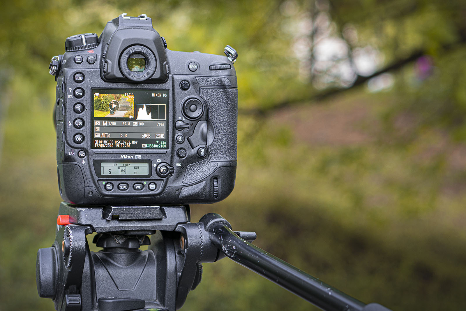

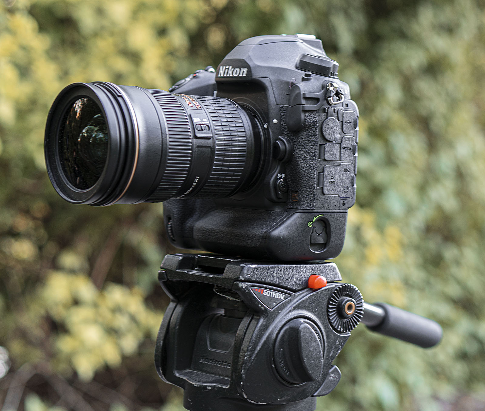

Nikon D6 jest reporterską lustrzanką, w pierwszej kolejności stworzoną z myślą o fotografowaniu w trudnych warunkach i widać to w zasadzie na każdym kroku. Obudowa jest wyjątkowo solidna i odporna na niekorzystne warunki atmosferyczne. Korpus jest ciężki, ale dobrze leży w dłoni, a pod ręką użytkownika znajduje się multum pokręteł i przycisków pozwalających zmieniać większość nastaw szybko i sprawnie. Jedynym dziwnym z filmowego punktu widzenia rozwiązaniem jest przycisk do zmiany balansu bieli umieszczony na dole tylnej ścianki, przez co trzeba do niego sięgać lewą ręką. Aparat pozwala jednak w dużym stopniu modyfikować działanie elementów sterujących, nie jest więc to problem nierozwiązywalny.

Ekran ma przekątną 3.2" i rozdzielczość 2.359 miliona punktów (ok. 1086×724 px). Jest ona na tyle wysoka, że można ze sporą precyzją ustawiać ostrość manualnie, nawet bez wspomagania się funkcjami takimi jak powiększenie kadru czy focus peaking (obie są obecne). Nieco gorzej wygląda sprawa z oceną ekspozycji. Co prawda jasności ekranu trudno cokolwiek zarzucić, ale producent nie umieścił na pokładzie funkcji takich jak zebra, waveform czy false color. Do dyspozycji użytkowników jest jedynie histogram oraz fotograficzny „pomiar światła”, który nie oferuje potrzebnej filmowcom precyzji. Ekran jest dotykowy i pozwala np. na wybór punktu ostrości. Nie da się niestety z jego użyciem obsługiwać menu. Jest także całkowicie nieruchomy, co jest dużą wadą, zwłaszcza w tak masywnym korpusie.
