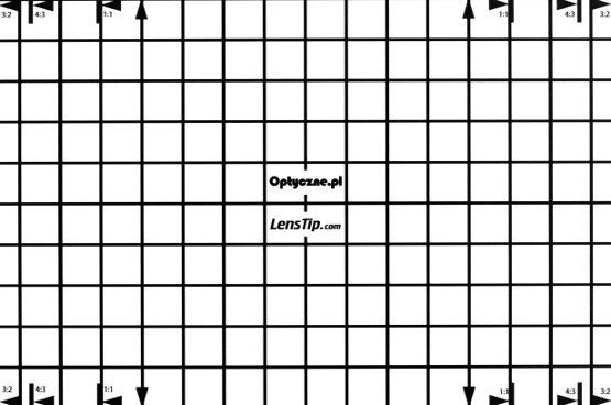

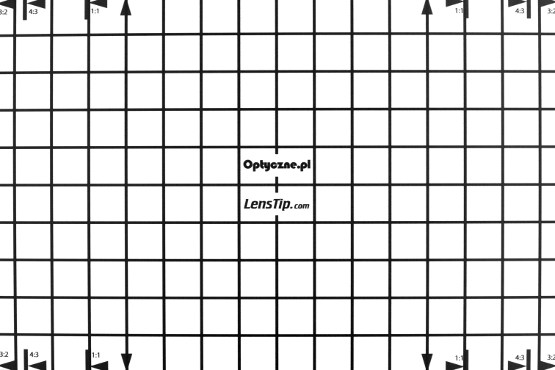

Mitakon nie uzyskał tak rewelacyjnych wyników jak drogi Zeiss Otus, który praktycznie nie ma dystorsji. Trochę też zabrakło mu do Nikkora i Samyanga. Dla odmiany z Zeissem Planarem 1.4/85 walczy jak równy z równym i jednocześnie po raz kolejny minimalnie wygrywa pojedynek z Canonem 1.2/85 II.
Trzeba jednak uczciwie zaznaczyć, że w przypadku wszystkich wymienionych w tabeli obiektywów dystorsja jest mała i tak naprawdę niezmiernie trudna do zauważenia na zdjęciach z życia wziętych.
Nikon D7000, 85 mm
Mitakon Speedmaster 85 mm f/1.2 - Dystorsja
Nikon D3x, 85 mm
