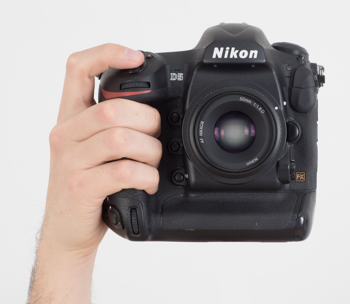

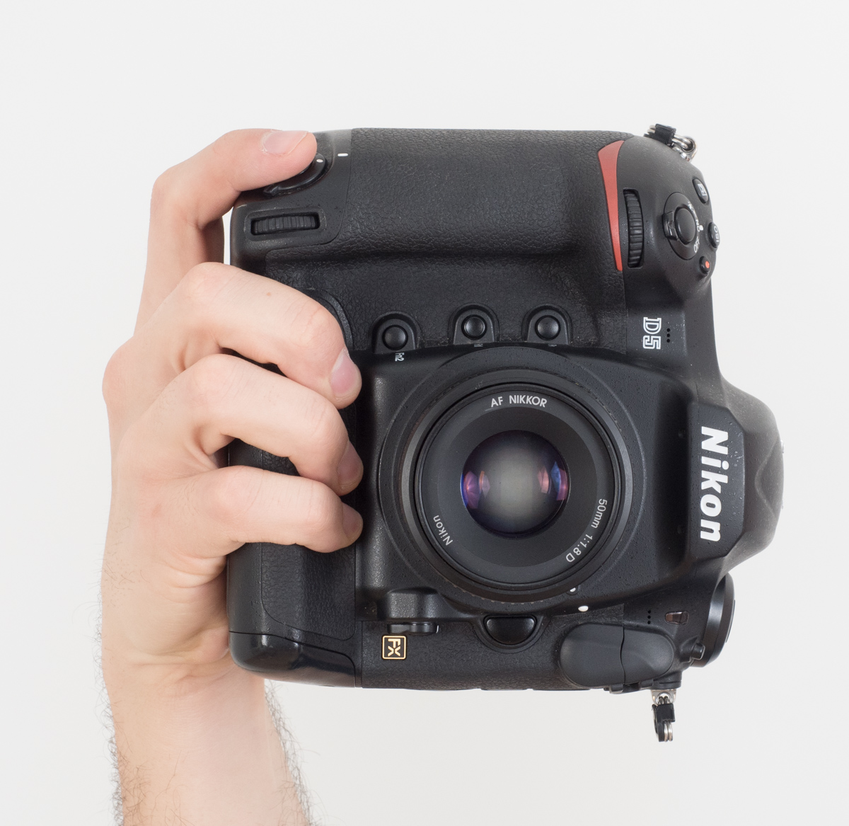

Wygodę użytkowania podstawowego uchwytu w D5 można śmiało określić mianem świetnej. Rękojeść jest bardzo dobrze wyprofilowana i nawet osoby o dużych dłoniach nie powinny mieć problemu z wygodnym uchwyceniem aparatu. Takiego komfortu nie zapewnia natomiast dodatkowy uchwyt pionowy. Oczywiście podnosi on wyraźnie wygodę pracy przy pionowym kadrowaniu, jednak naszym zdaniem jest za płytki. Podobnie wyglądały także uchwyty w modelach D4 i D4s. Sytuację nieco ratuje obecność wypustki na kciuk, dostępnej także przy chwycie poziomym.
Nikon D5 - Użytkowanie i ergonomia

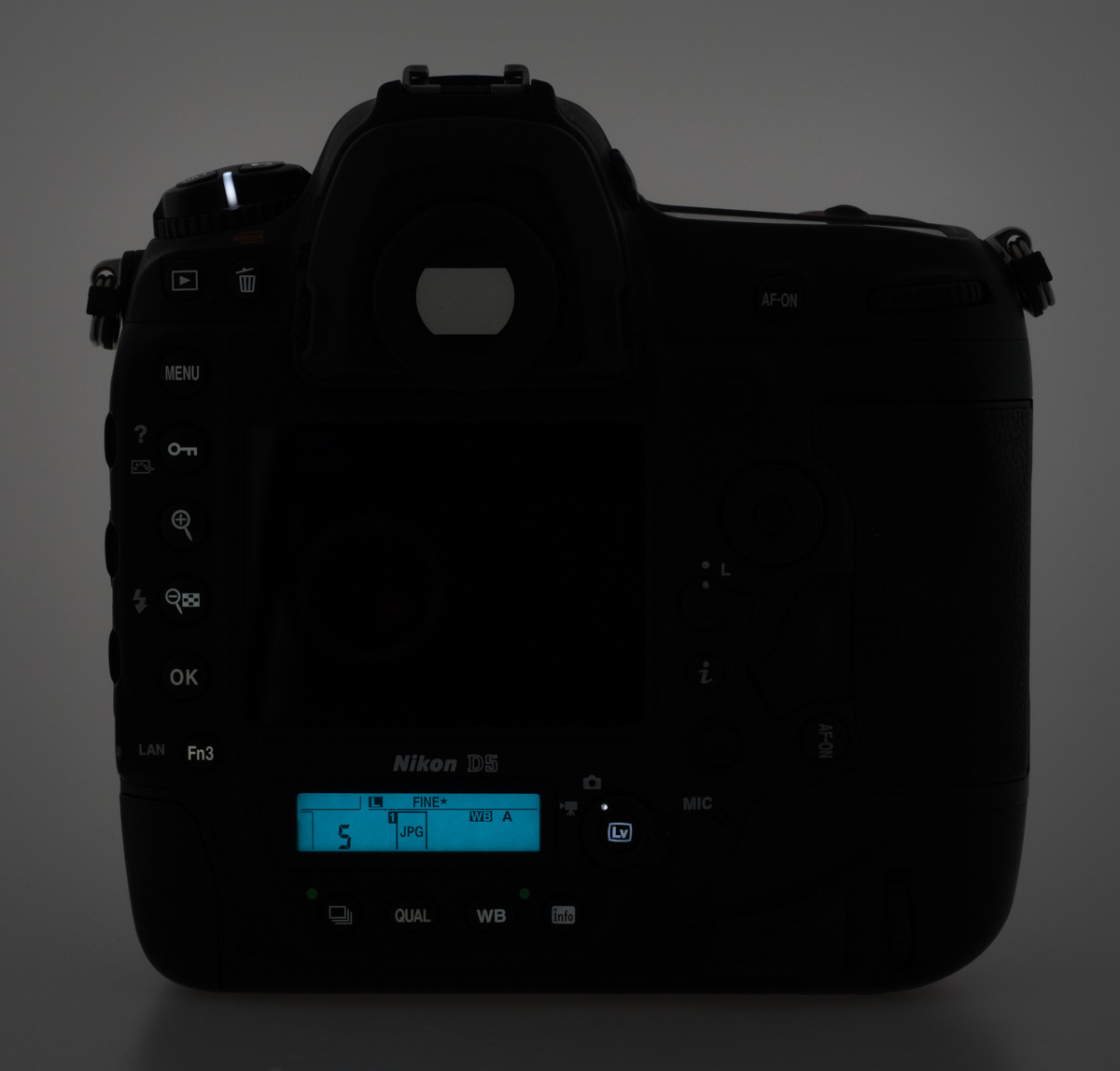

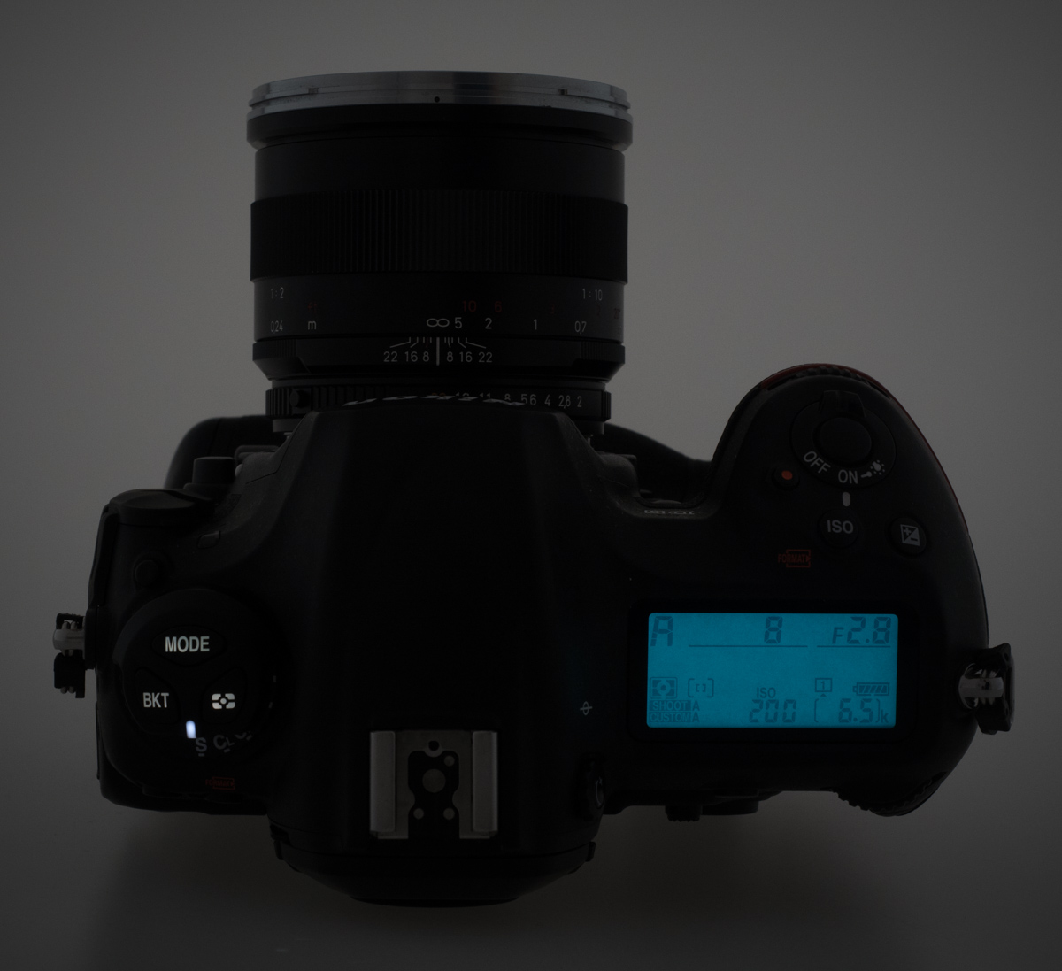

Podobnie jak u poprzednika, część przycisków w Nikonie D5 jest podświetlana. To wygodne rozwiązanie, ułatwiające fotografowanie w ciemnym otoczeniu. Ustawienia podświetlenia przycisków sprowadzają się do dwóch opcji: włączone lub wyłączone (te same ustawienia mają również wpływ na podświetlenie monochromatycznych paneli LCD). W tym pierwszym przypadku jest ono cały czas aktywne i wyłącza się samo po upływie czasu czuwania lub po wciśnięciu przycisku migawki. W drugim przypadku podświetlenie włączy się tylko wtedy, gdy przekręcimy włącznik aparatu na pozycję oznaczoną symbolem żarówki.

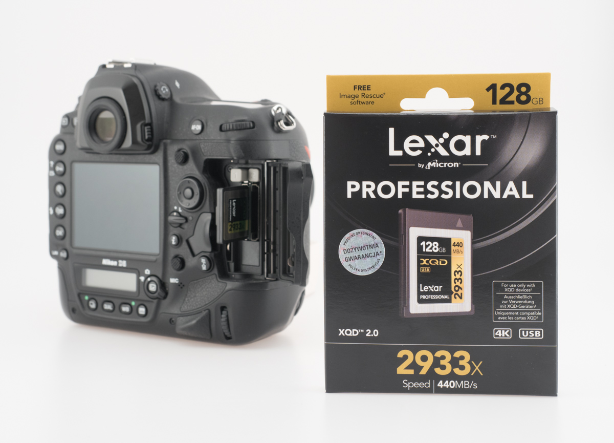

Test szybkości wykonaliśmy z kartą XQD Lexar Professional 2933x (4400 MB/s) 128 GB. Zdjęcia wykonywane były przy czułości ISO 1600 i migawce 1/1000 sekundy. Dla trybów 14 i 12 kl/s uzyskaliśmy następujące wyniki:

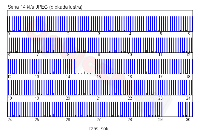

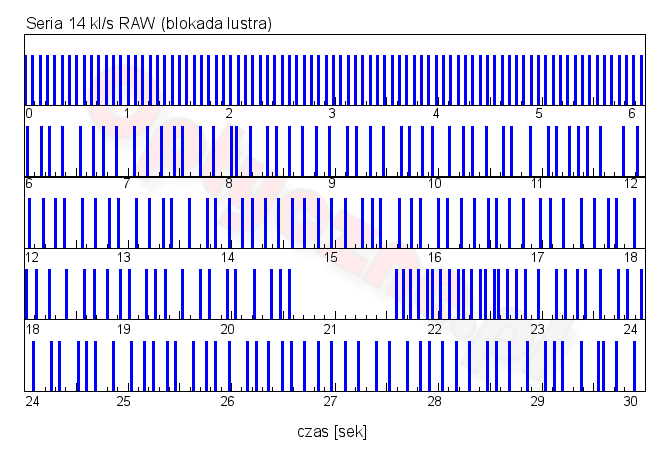

Spójrzmy na dokładne wyniki dla trybu z podniesionym lustrem przy zapisie 14 kl/s.
Przy rejestracji JPEG-ów jesteśmy ograniczeni jedynie limitem 200 zdjęć w serii, bowiem aparat bez trudu osiąga tempo 14 kl/s. W przypadku RAW-ów szybkość się nie zmienia, jednak po ok. 6 sekundach zapycha się bufor, a tempo wykonywania zdjęć wyraźnie spada i staje się nieregularne.

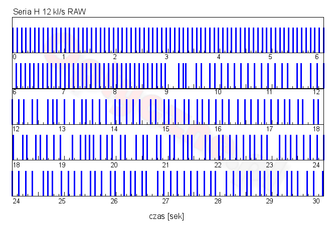

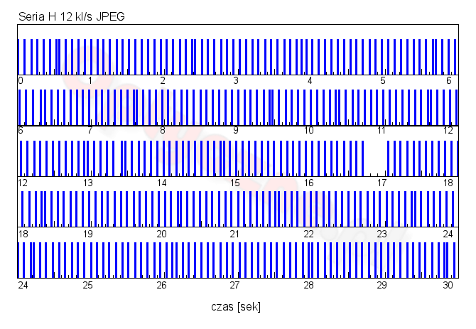

Zobaczmy teraz jak wypada zapis 12 kl/s.
Tutaj aparat także bez trudu osiąga deklarowane tempo, co było do przewidzenia po zobaczeniu poprzednich wykresów. Przy zapisie RAW, czas do zapełnienia bufora jest dłuższy i wynosi ok. 9 sekund.

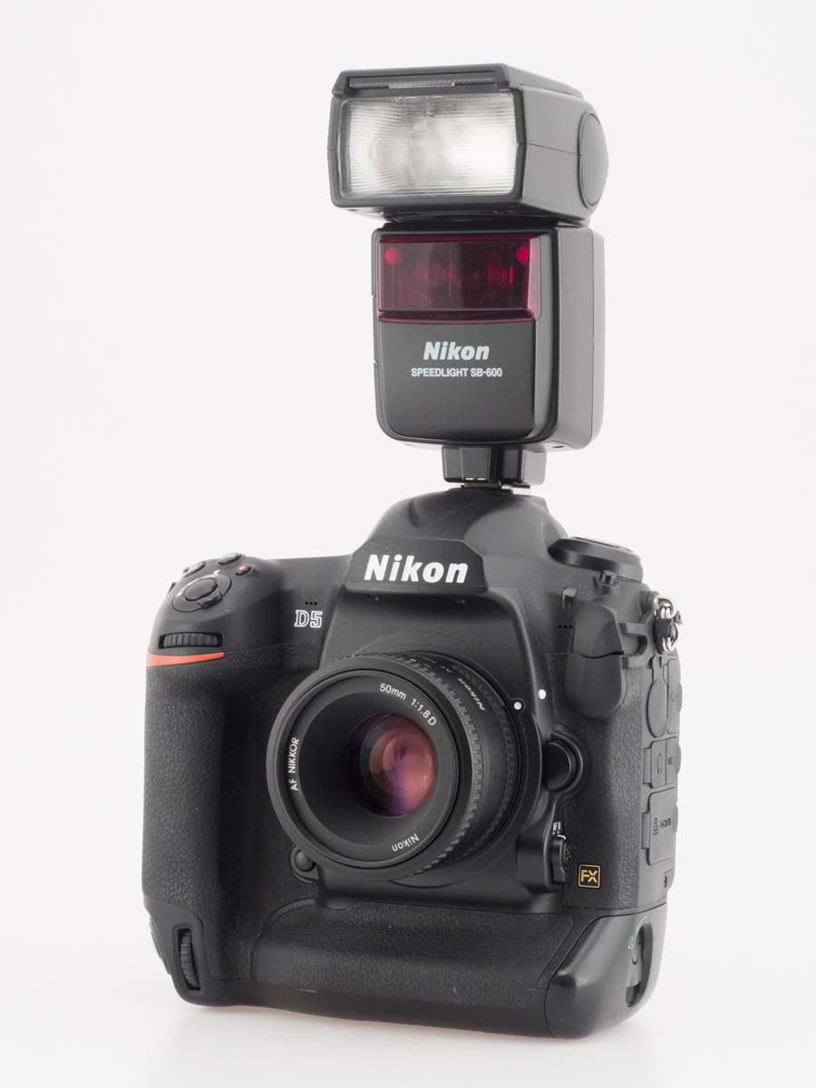

Nikon D5 nie ma wbudowanej lampy błyskowej. Po podpięciu zewnętrznego flesza, zakres kompensacji błysku zawiera się między −3 a +1 EV ze skokiem 1/3, 1/2 lub 1 EV, natomiast czas synchronizacji błysku wynosi 1/250 s. Dostępne są następujące tryby pracy lampy błyskowej:
  • synchronizacja z pierwszą lub drugą kurtyną,
  • redukcja efektu czerwonych oczu,
  • redukcja efektu czerwonych oczu + synchronizacja z długimi czasami,
  • synchronizacja z tylną kurtyną + synchronizacja z długimi czasami,
  • automatyczna synchronizacja z krótkimi czasami migawki Auto FP.
Oczywiście Nikon D5 obsługuje CLS (Creative Lighting System), umożliwiający bezprzewodową komunikację aparatu z zewnętrznymi lampami błyskowymi wraz z pomiarem mocy błysku na zasadzie i-TTL. Sterowanie odbywa się poprzez krótkie impulsy świetlne, radiowo lub w sposób mieszany. W tym drugim przypadku, potrzebujemy przekaźnika WR-R10 i kompatybilnych lamp błyskowych.
Każdą lampę możemy przyporządkować do jednej z trzech grup (A, B i C) i przypisanie jej pracy na jednym z 4 kanałów. Kiedy mowa o CLS, trzeba wspomnieć o synchronizacji z krótkimi czasami ekspozycji (tryb Auto FP), czy o przesyłaniu do aparatu informacji o zmierzonej temperaturze barwowej sceny.

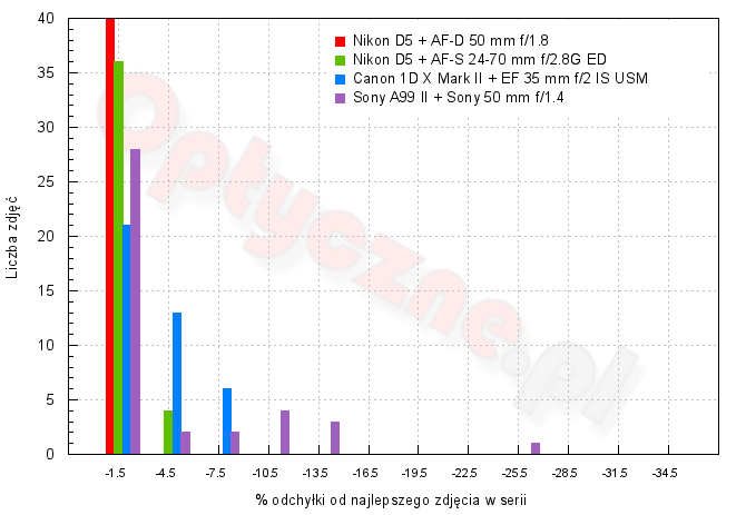

Celność autofokusa sprawdzamy wykonując serię 40 zdjęć z użyciem środkowego punktu AF. Na zastosowanym obiektywie ustawiamy przesłonę f/2.8 i fotografujemy tablicę rozdzielczości, każdorazowo przeogniskowując obiektyw. Na wykresie poniżej prezentujemy wyniki otrzymane na obiektywie AF 50 mm f/1.8D oraz Nikkor AF-S 24–70 mm f/2.8G ED (ustawionym na ogniskową 70 mm). Wyniki przedstawiamy w postaci histogramu, który prezentuje procentowe wartości odchyłek od najlepszego pomiaru MTF50 w serii.
Współpraca aparatu z "pięćdziesiątką" jest wzorowa dla obu typów oświetlenia, aczkolwiek dla światła 5500 K, posiłkowaliśmy się korektą autofokusa o wartości −5. W przypadku zoom-u, sytuacja nie wygląda już tak dobrze, jednak ogólnie nie ma większych powodów do zmartwień. 95% zdjęć przypada bowiem na trzy pierwsze przedziały odchyłek.
Autofocus sprawdziliśmy także w świetle żarowym.
W przypadku zooma 24–70 mm konieczne było wprowadzenie niewielkiej korekty dla światła żarowego, wynoszącej +5. Poprawiła się też znacznie jego celność – 90% zdjęć to trafienia "w punkt".
