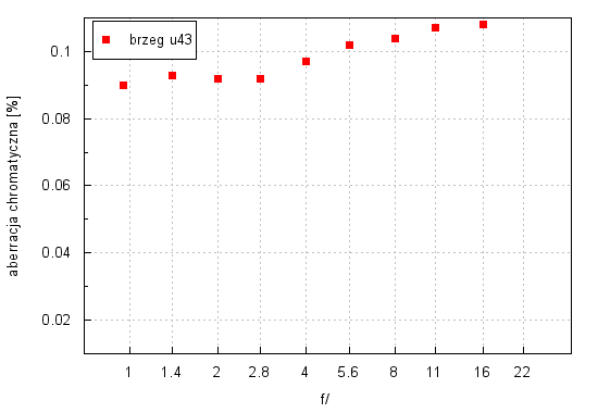

Poważnych zastrzeżeń nie możemy mieć też do stopnia korygowania poprzecznej aberracji chromatycznej, której zależność od wartości przysłony przedstawiliśmy na poniższym wykresie.
Voigtlander Nokton 10.5 mm f/0.95 - Aberracja chromatyczna i sferyczna

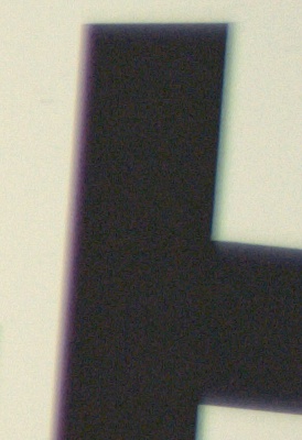

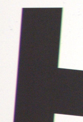

Uzyskane przez na wyniki zawierają się w przedziale od 0.09% do prawie 0.11% i są przez nas uznawane za średnie.
Olympus E-PL1, f/0.95 Olympus E-PL1, f/4.0

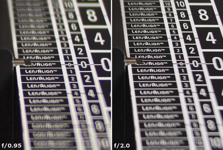

Nokton 0.95/10.5 wyraźnie nie radzi sobie z aberracją sferyczną. Po pierwsze, pokazuje on ewidentny efekt „pływania” ogniska. Na wycinkach zaprezentowanych na początku tego rozdziału bardzo wyraźnie widać, że przy przejściu od f/0.95 do f/2.0 głębia ostrości znacząco przesunęła się w kierunku większych odległości.
