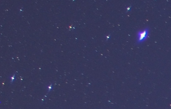

Na tym nie koniec problemów, bo koma daje się we znaki nie tylko w samych rogach kadru. Pośród naszych zdjęć przykładowych można znaleźć ujęcia nocnego nieba. Pozwalają one ocenić skalę problemu z jaką musimy się borykać. Poniższy wycinek 1:1 zdjęcia nieba uzyskanego dla przysłony f/0.95 przedstawia konstelację Lutni wraz z jej najjaśniejszą gwiazdą o nazwie Wega. Obszar ten na zdjęciu znajdował się w okolicach połowy odległości centrum-róg kadru. Jak widać, już w tym miejscu koma daje się bardzo mocno we znaki, mając swój ogromny przyczynek do pogorszenia jakości obrazu na brzegu kadru i jego szerokich okolicach.
Olympus E-M10, JPEG, f/0.95, exp. 20 sek.
Voigtlander Nokton 10.5 mm f/0.95 - Koma, astygmatyzm i bokeh
