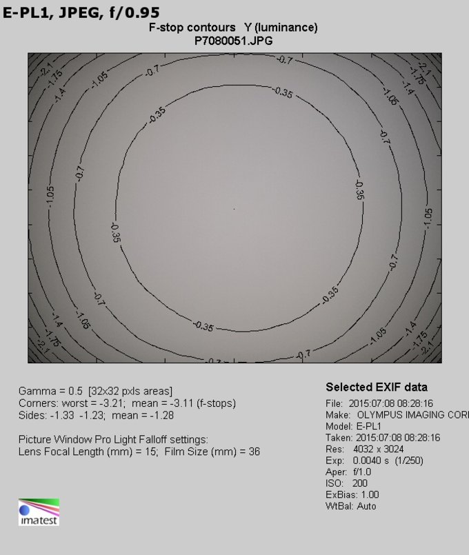

Poniższe miniaturki pozwalają ocenić jak wygląda winietowanie testowanego obiektywu na matrycy Olympusa E-PL1. Ponieważ, jak pokazaliśmy w poprzednich rozdziałach, pliki JPEG nie podlegają korekcie, winietowanie jest na nich, w granicach błędów pomiarowych, bardzo podobne do tego uzyskanego na RAW-ach.

Na maksymalnym otworze względnym straty światła w rogach kadru wynoszą aż 66% (-3.11 EV). To ogromna wartość i co ciekawe bardzo porównywalna do tego co pokazywał Nokton 0.95/17.5. Winietowanie wciąż jest bardzo duże na przysłonie f/1.4, gdzie jego wielkość określiliśmy na 46% (-1.78 EV). Wadę tą wciąż możemy zauważyć na otworze względnym f/2.0, gdzie wynosi ona 28% (-0.94 EV). Z umiarkowanym poziomem mamy do czynienia dopiero dla przysłony f/2.8 - zmierzona przez nas wartość to 17% (-0.53 EV). Dalsze przymykanie przysłony nie powoduje już zauważalnych zmian w winietowaniu.
Voigtlander Nokton 10.5 mm f/0.95 - Winietowanie
