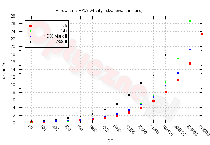

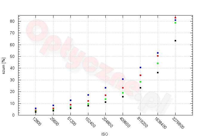

Przejdźmy teraz do sprawdzenia, co w temacie szumów pokażą nam konkretne liczby. Wyniki pomiarów poziomu szumu na surowych zdjęciach tablicy Kodaka Q-14, przekonwertowanych wcześniej do 24-bitowych TIFF-ów prezentujemy poniżej. Ze względu na bardzo szeroki zakres czułości, w celu zachowania lepszej czytelności dane prezentujemy na dwóch wykresach.

Na powyższym wykresie, w przeważającym zakresie czułości nie dostrzegamy większych nieprawidłowości, a przebiegi dla poszczególnych składowych szumu mają charakter wykładniczy. Niewielkie załamania dostrzegamy dopiero dla rozszerzonych wartości Hi4 i Hi5.
