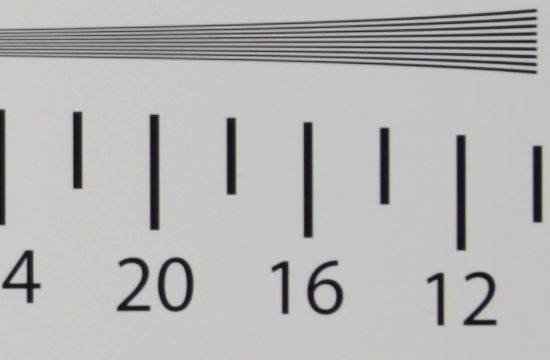

Na zakończenie tego rozdziału, tradycyjnie prezentujemy wycinki zdjęć naszej tablicy do testowania rozdzielczości pobrane z plików JPEG.
Canon 5D MkIII, JPEG, 24 mm, f/4.0
Sigma A 24-35 mm f/2.0 DG HSM - Rozdzielczość obrazu

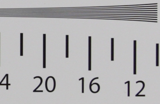

Canon 5D MkIII, JPEG, 28 mm, f/2.0
