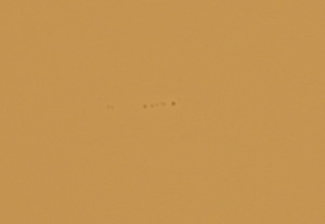

Koncern Hoya opublikował notę serwisową dotycząca lustrzanki Pentax K-5. Okazuje się bowiem, że pierwsze egzemplarze, które zeszły z taśm produkcyjnych, posiadały zabrudzone matryce. Zabrudzenia przypominają wyglądem kropelki wody i są niemożliwe do usunięcia tradycyjnymi, domowymi metodami.
Jak nie trudno się domyślić, problem objawia się występowaniem na zdjęciach ciemnych plamek, co ilustruje poniższe zdjęcie.
Producent przeprasza za zaistniałą sytuację i wszystkich użytkowników, którzy zauważyli w swoich aparatach tego typu zabrudzenia na matrycy, odsyła do autoryzowanych serwisów, gdzie zostanie ona nieodpłatnie wyczyszczona.

Ciekawe czy w Sony A580 też się pojawią te koraliki, w końcu posiada chyba tą samą matrycę?
Aha, czy te zabrudzenia pojawiają się przy przysłonach rzędu f8-f22 jak ze zwykłymi zabrudzeniami typu kurz, czy też są widoczne wcześniej?

Tyle, że to jest crop zdjęcia a nie pełny kadr. W rzeczywistości korale nie są takie duże ;-)

Plamki są między filtrem AA, z matrycą, a montaż tego elementu jest robiony ponoć przez Sony właśnie - coś tam miało odparować i nie odparowało. Winą Pentaksa/Hoyi jest to, że przeszło to przez QC. Tyle, że z drugiej strony, żeby te plamki zobaczyć trzeba mocno przymknąć szkło i zrobić zdjęcie jednolitej powierzchni i chwilę poszukać... To nie jest widoczne tak od razu, zwłaszcza jeśli ktoś nie wie czego szukać, więc trudno się dziwić, że pierwotnie wyrywkowa QC to przepuściła.
BTW, aparaty nie są czyszczone, tylko wymieniane na nowe, wolne od tej wady.

@przemek1978: zrobić zdjęcie jednolitej powierzchni na F22
link Tutaj jest opisane (na dole strony) jak szukać. Plamki w istocie są wielkości zwykłych pyłków kurzu, które i tak każdy ma, więc dosyć trudni je odróżnić. Ale po powiększeniu i dokładnym przyglądnięciu się mają jakby białe obwódki ;-)
link Tu mniej więcej widać ich wielkość w porównaniu do pyłków kurzu.

Jaad75 masz przecież przykładowe zdjęcia tej "usterki" na górze tej strony. Plamy jak byk. Co tu się chcesz dopatrywać i szukać? Nie widzisz ich od razu?
anakin - na górze tej strony jest zrobiony crop a nie pełna klatka. Aby to znaleźć trzeba zrobić zdjęcie jednolitej powierzchni na mono domkniętym szkle i potem dopiero poszukać. Przez ponad miesiąc na zwykłych samplach nikt tego nie znalazł. Sprawa zaczęła się od jakiegoś chińskiego portalu, który opublikował pierwsze zdjęcie. Wtedy dopiero ludzie zaczęli sprawdzać swoje aparaty i okazało się że problem występuje. Ile razy sprawdzałeś w ten sposób swój aparat od momentu zakupu?

anakin - tyle, że do przysłony 8-11 tego nie zobaczysz (chyba że ktoś miał wyjątkowo duże). A występowały aparaty i bez koralików i np. z jednym małym gdzieś w rogu. Ja nigdy nie widziałem pyłków u siebie. Czasem się zdarzyło, że trzepaczka czegoś nie wytrzepała i np na niebie przy przysłonie 16-22 coś tam było. Nie wiadomo ile aparatów mogło mieć tę wadę. Więc producent mówi aby sprawdzić i zostaną wymienione. A jak ktoś nie czyta forów internetowych to może nigdy na zdjęciu tego nie zobaczyć i zwyczajnie nie wymieni. Ja jak się dowiedziałem o tym problemie z miesiąc temu to dla ciekawości sprawdziłem swoje aparaty w ww. opisany sposób. I co ciekawe występują drobne pyłki kurzu, których nie widać w innych okolicznościach.

jak rozumiem, potężny test polegający na przymknięciu przysłony obiektywu macro i zrobieniu zdjęcia białej kartki... z ustawieniem ostrości na min.... może je robili ale później nie oglądali, albo oglądali na PC i winny jest Gates. brawo pentax
