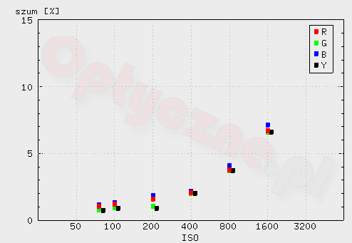

Pomiarów poziomu szumów dla różnych czułości dokonaliśmy na podstawie zdjęć wzorcowej tablicy szarości Kodak Q13. Wykres przedstawiony poniżej pokazuje wyniki tych pomiarów.
Canon PowerShot G7 - Własności matrycy
Na początku ucieszyliśmy się widząc stosunkowo niski poziom szumów na zdjęciach pochodzących ze stosunkowo niewielkiej matrycy CCD (1/1.8 cala) z 10 milionami pikseli. Dla czułości ISO 800 poziom ten jest wyraźnie niższy niż 5%. Poziom szumów przy ISO 1600 nie jest już tak dobry i znacznie przekracza 6%. Dlatego najwyższą czułość, a w pewnych sytuacjach nawet ISO 800, trudno nazwać użytecznymi. W menu scen specjalnych Canon G7 ma jeszcze zaszyty tryb fotografowania z czułością ISO 3200. Biorąc pod uwagę, że najwyższa rozdzielczość w tym trybie to 1600 x 1200 pikseli oraz wynik uzyskany dla czułości ISO 1600 ten tryb uznaliśmy za gadżet dający niezbyt wierne odwzorowanie rzeczywistego obrazu.
Przebieg zależności poziomu szumów od czułości wskazuje jednak, że już od czułości ISO 200 wzwyż mamy tutaj do czynienia z software-ową redukcją szumów. Wskazuje na to spadek poziomu szumów dla ISO 200 w stosunku do ISO 100, który nie może wynikać z przyczyn naturalnych. Tu G7 należą się słowa krytyki, bo nigdy nie lubimy, gdy aparat robi coś bez naszej wiedzy, nawet jeśli, pozornie, ma być to z korzyścią dla nas.

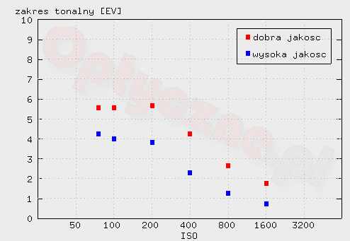

Wykres przedstawiamy poniżej został sporządzony w oparciu o inną definicję zakresu tonalnego. Tym razem została ona zdefiniowana jako odległość pomiędzy najjaśniejszym stopniem szarości, a stopniem najciemniejszym dla którego poziom szumu nie przekracza zadanej granicy. Jakość wysoka oznacza tutaj poziom szumu równy 0.1 wartości przysłony, a jakość dobra poziom 0.25 wartości przysłony.
Powyższy wykres pokazuje, że dynamika zdjęć utrzymuje się na wysokim poziomie dla czułości ISO 80, ISO 100 oraz ISO 200, a następnie systematycznie spada. Przy najwyższej czułości dynamika jest już na tak niskim poziomie, że nie można go uznać za akceptowalny. Nieprzypadkowo chyba spadek zakresu tonalnego pokrywa się z wejściem do akcji procedur odszumiających.
