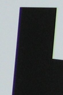

Aberracja chromatyczna
Obiektyw Canona G7 dobrze radzi sobie z korekcją aberracji chromatycznej. Dla wszystkich ogniskowych jest ona mała. Jedynie przy najkrótszej ogniskowej i maksymalnie otwartej przysłonie oraz przy efektywnej ogniskowej 100 mm i przymkniętej przesłonie jest ona średnia. Jednocześnie najlepsza korekcja aberracji chromatycznej występuje dla ogniskowej 100 mm i maksymalnie otwartej przysłony, gdzie pogorszenie jakości obrazu wywołane tą wadą jest bardzo małe.
Poniższy wykres przedstawia wyniki pomiarów aberracji chromatycznej dla Canona G7.
Canon PowerShot G7 - Optyka
35 mm, f/2.8 100 mm, f/3.5
Canon PowerShot G7 - Optyka Canon PowerShot G7 - Optyka

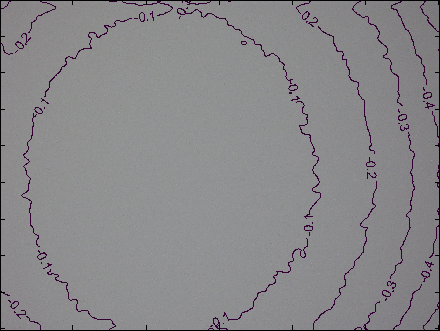

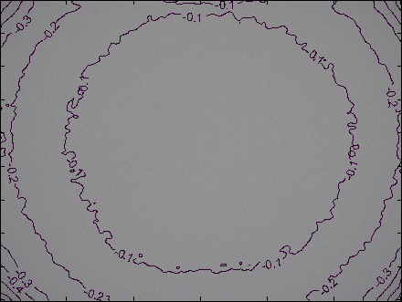

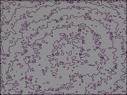

Dokładniejszą informację o rozkładzie natężeń można uzyskać na podstawie przedstawionych poniżej konturów.
35 mm, f/2.8
100 mm, f/5.6
210 mm, f/4.8
Na uwagę zasługuje fakt wyraźnego przesunięcia maksimum światła na lewo od centrum kadru dla najdłuższej ogniskowej. Zapewniamy, że nie jest to efekt błędu pomiaru. Dla każdej kombinacji ogniskowej i przysłony wykonaliśmy serię 10 zdjęć równomiernie oświetlonej tablicy, przy czym za każdym razem aparat obrócony był pod innym kątem względem osi obiektywu. Wspomniana asymetria pojawia się na wszystkich zdjęciach wykonanych przy ogniskowej 210 mm i to dla wszystkich przysłon.

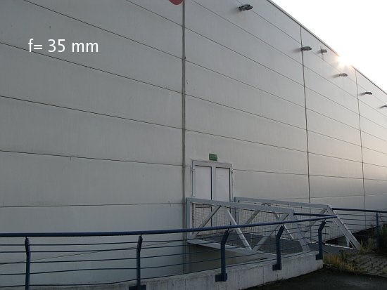

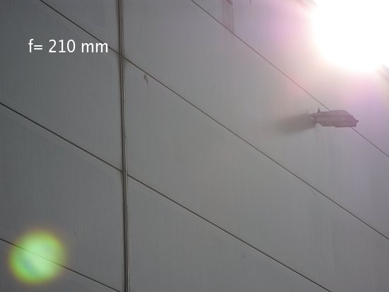

Wykonanie zdjęć, na których widać wewnętrzne odbicia w obiektywie Canona G7 przy krótkich ogniskowych wydaje się wręcz niemożliwe. Wraz z wydłużaniem ogniskowej szansa na to rośnie, ale nawet przy najdłuższej ogniskowej trzeba się naprawdę postarać. Nam udało się to na fotografiach Słońca dotykającego do krawędzi ściany. W normalnej praktyce fotografowania odblaski nie powinny dawać się we znaki i mogą pojawiać się jedynie sporadycznie. Nie mamy więc zastrzeżeń do jakości powłok antyodbiciowych w obiektywie Canona G7.
