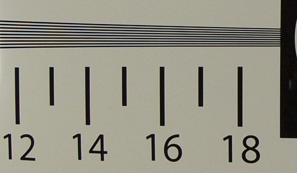

Olympus E-PL1, JPEG, f/1.8

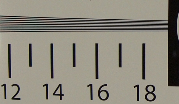

Olympus E-PL1, JPEG, f/4.0
