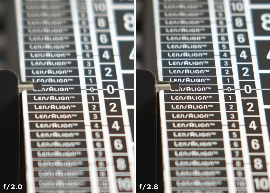

Problemy z podłużną aberracją chromatyczną są łatwe do zauważenia. Niestety nie znikają one po przymknięciu przysłony do wartości f/2.8.
Fujifilm Fujinon XF 35 mm f/2 R WR - Aberracja chromatyczna i sferyczna

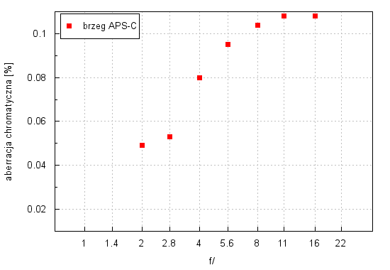

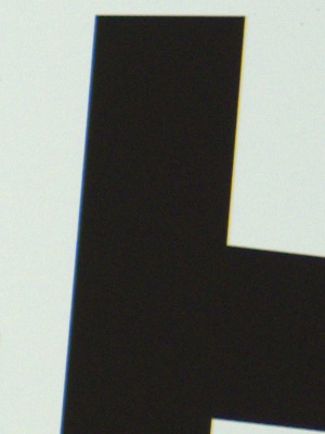

Poprzeczna aberracja chromatyczna jest bardzo mała dla okolic maksymalnego otworu względnego lecz bardzo szybko rośnie wraz z przymykaniem przysłony. W efekcie, po mocnym przymknięciu, sięga poziomu prawie 0.11%, a więc uznawanego przez nas za średni.
Fujifilm X-E1, RAW, f/2.0 Fujifilm X-E1, RAW, f/11.0

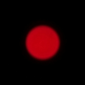

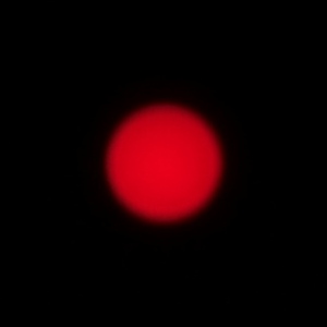

Aberracja sferyczna
Testowany obiektyw nie pokazuje żadnego efektu „pływania” ogniska. Dodatkowo, wygląd krążków światła uzyskanych przed i za ogniskiem jest bardzo podobny. Gdy połączymy te fakty z bardzo dobrą jakością obrazu na maksymalnym otworze względnym, możemy wyciągnąć wniosek, że aberracja sferyczna jest korygowana prawidłowo.
Fujifilm X-E1, f/2.0, przed Fujifilm X-E1, f/2.0, za
