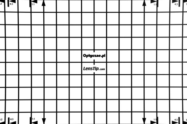

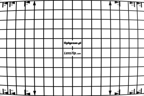

Firma Fujifilm nie jest konsekwentna, jeśli chodzi o korygowanie dystorsji. W niektórych obiektywach koryguje ją tak jak powinna, a w niektórych posiłkuje się prostowaniem jej przez oprogramowanie aparatu. W efekcie wady tej nie widać na plikach JPEG, a na RAW-ach wywołanych programem niezależnym jest ona duża. Oczywiście skorygowanie dystorsji i przejście od RAW-ów do JPEG-ów odbywa się wtedy kosztem pola widzenia. To wprowadza trochę zamieszania, bo jedni producenci podają pole na RAW-ach, a inni już na skorygowanych JPEG-ach.
W przypadku obiektywu o ogniskowej 35 mm, który na matrycy APS-C jest instrumentem standardowym, spodziewaliśmy się skorygowania dystorsji przez optykę, a nie przez oprogramowanie. A już na pewno nie spodziewaliśmy się tego co pokazał Fujinon 2/35.
Na RAW-ach wywołanych niezależnym oprogramowaniem dystorsja, jak na ten kąt widzenia, jest ogromna. Nasze pomiary pokazały, że mamy do czynienia z „beczką” o wartości aż −3.49%.
Na plikach JPEG dystorsja jest korygowana, choć lepszym słowem byłoby przekorygowana. Zamiast ładnie znosić ją do poziomu zerowego, oprogramowanie serwuje nam zniekształcenia poduszkowe o wartości +0.68%.
I tak źle i tak niedobrze… Choć warto wspomnieć, że za kilka dni ma pojawić się nowe oprogramowanie, które być może pozwoli skorygować dystorsję prawidłowo. Niestety ta widoczna na RAW-ach pozostanie...
Fujifilm X-E1, JPEG
Fujifilm Fujinon XF 35 mm f/2 R WR - Dystorsja
Fujifilm X-E1, RAW
