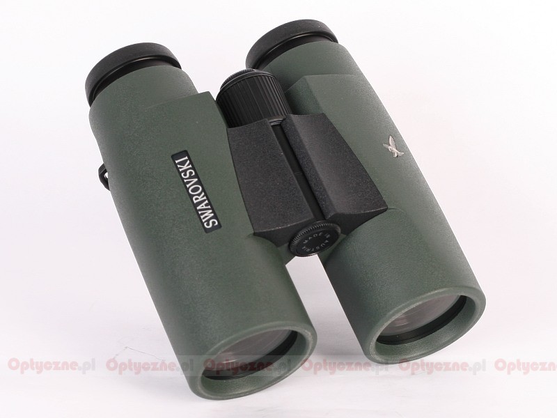

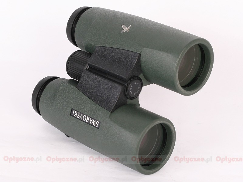

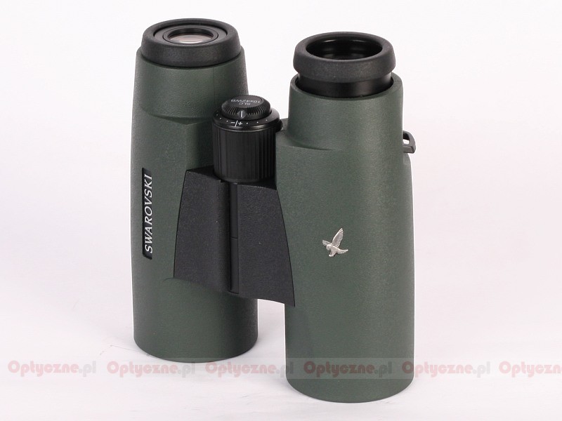

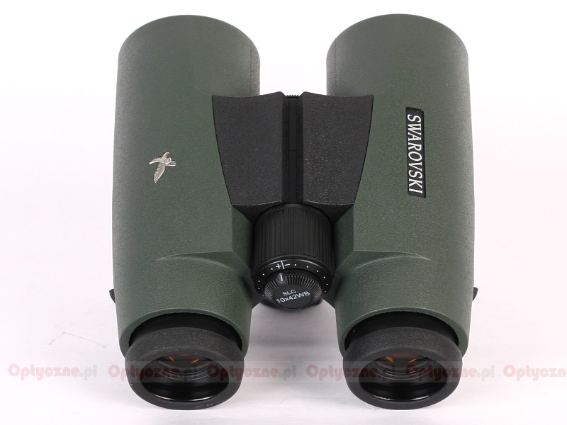

Swarovski SLC New 10x42 WB - specyfikacja i opinie
Zdjęcia lornetki
  • Lornetka Swarovski SLC New 10x42 WB
