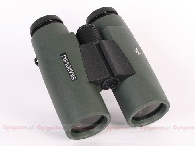

Firmy Swarovski nikomu przedstawiać chyba nie trzeba. Od kilkudziesięciu lat należy ona do światowej ekstraklasy w produkcji lornetek i lunet. Swoje produkty kieruje głównie do myśliwych, ale pociechę z nich mają także astronomowie, ornitolodzy i zwykli turyści. Testowana przez nas seria SLC oferuje lornetki o trójelementowym obiektywie (w naszym przypadku o średnicy 42 mm) zbudowane w systemie dachowym. Lornetki są wyposażone w przynajmniej 4-elementowe okulary. Wszystkie elementy optyczne lornetki pokryte są wysokiej jakości wielowarstowymi powłokami antyodbiciowymi (SWAROTOP/SWARDOUR na soczewkach i SWAROBRIGHT na pryzmatach). Według producenta po zastosowaniu tych powłok straty światła na granicy powietrze-szkło nie przekraczają 0.2%. Dodatkowo pryzmaty pokryte są tak zwanymi warstwami P, które niwelują efekty związane z odbiciem i interferencją światła przy brzegach pryzmatów typu dachowego.
Mechanicznie lornetki wykonane są z antyalergicznego i bezzapachowego materiału wygodnie leżącego w rękach. Wyposażone są w regulowanej wysokości muszle oczne. Są to lornetki z centralnym ustawianiem ostrości. Ciekawie rozwiązano sposób ogniskowania indywidualnego prawego okularu. Robi się to poprzez dodatkową gałkę ostrości usytuowaną na centralnej regulacji.
Lornetki są wypełniane azotem i wodoodporne do głębokości 4 metrów. Mają wyjście na statyw i bogaty zestaw akcesoriów dodatkowych. Można do nich dokupić wyprofilowane muszle okularów, bardzo stabilny i solidny adapter statywowy (w modelu 15x56 dołączany w zestawie z lornetką) oraz tzw. booster czyli nasadkę na okular zwiększającą powiększenie lornetki dwukrotnie.
W 2005 roku Swarovski wypuścił na rynek odnowioną nieznacznie serię SLC. Lornetki zyskały lepszy pasek, ciut wygodniejszą i ładniejszą obudowę, a co najważniejsze schudły nawet o 50 gramów. Niestety, cena lornetki też jest już w wersji 'New', czyli o kilkaset złotych więcej niż uprzednio.
W serii SLC Swarovski oferuje następujące modele: 8x30, 7x42, 10x42, 7x50, 8x50, 10x50, 8x56 oraz 15x56.

Rzeczywisty rozmiar obiektywów Lewy:   42.48+/- 0.05 mm
Prawy:  42.47+/- 0.05 mm
8 / 8.0 pkt
Rzeczywiste powiększenie 10+/- 0.15 raza 3 / 3.0 pkt
Sprawność optyczna 91+/- 3% 18.5 / 25.0 pkt
Aberracja chromatyczna Niewielka. 7.5 / 10.0 pkt
Astygmatyzm Korygowany w sposób prawie idealny. 9.4 / 10.0 pkt
Dystorsja Odległość pierwszej zakrzywionej linii od centrum pola w stosunku do promienia pola widzenia: 45% +\- 5% 5 / 10.0 pkt
Koma Pojawia się bardzo późno, ale przy samym brzegu jest wyraźna. 7.6 / 10.0 pkt
Nieostrość obrazu Nieostrość pojawia się w odległości 89% +\- 4% od centrum pola widzenia. 8 / 10.0 pkt
Pociemnienie brzegowe Niezauważalne. 4.8 / 5.0 pkt
Odwzorowanie bieli Ideał. 4.9 / 5.0 pkt
Kolimacja osi Wzorowa. 5 / 5.0 pkt
Wewnętrzne odblaski
Lewy: Prawy:
Swarovski SLC New 10x42 WB - Wewnętrzne odblaski - Lewy Swarovski SLC New 10x42 WB - Wewnętrzne odblaski - Prawy
Minimalne.
4.4 / 5.0 pkt
Obudowa Super solidna, świetnie leży w ręku. Słusznej wagi. Muszle w stopniach pośrednich mogą się schować pod bardzo silnym naciskiem. 7.7 / 8.0 pkt
Ogniskowanie Wzorowe. Dwie śruby w jednej, da się zogniskować jednym palcem. Śruba obraca się o 360 stopni. 5 / 5.0 pkt
Wyjście na statyw Jest wejście na firmową stopkę do statywu. 2 / 3.0 pkt
Rozstaw okularów od 56 do 76 mm 5 / 6.0 pkt
Min. odległość ostrego widzenia 3.30 metra. 1 / 2.0 pkt
Okulary O polu własnym 61.8 stopnia (wg wzoru uproszczonego) i 56.7 stopnia (wg wzoru tangensowego). 11.5 / 20.0 pkt
Pole widzenia Zmierzone przez nas wyniosło 6.18 +\- 0.04 stopnia i było nieznacznie mniejsze niż to ze specyfikacji. 6 / 8.0 pkt
Wyczernienie i kurz wewnątrz tubusa Tubus szary i matowy. Denko szare i trochę mniej matowe. Bardzo czysto. 4.7 / 5.0 pkt
Winietowanie centralne
Lewy: Prawy:
Swarovski SLC New 10x42 WB - Winietowanie centralne - Lewy Swarovski SLC New 10x42 WB - Winietowanie centralne - Prawy
Brak.
8 / 8.0 pkt
Jakość pryzmatów Wysokiej klasy BaK-4. 8 / 8.0 pkt
Powłoki antyodblaskowe Zielono-żółte na obiektywach i pryzmatach. Zielono-żółto-różowe na okularach. Intensywność bardzo mała. 5 / 5.0 pkt
Gwarancja [w latach] 30 lat 5 / 6.0 pkt
Wynik ostateczny
81.6%
2 miejsce w rankingu ogólnym testu lornetek 10x42.
155 / 190 pkt
Wynik Ekono 28 miejsce w rankingu econo testu lornetek 10x42. 0.8pkt.
Podsumowanie
Zalety:
  • świetnej jakości obudowa bardzo dobrze leżąca w ręku i przy oku,
  • bardzo dobra transmisja,
  • niewielka aberracja chromatyczna,
  • praktycznie zerowy astygmatyzm,
  • mała koma,
  • świetne odwzorowanie bieli,
  • niezauważalne pociemnienie na brzegu pola,
  • idealnie okrągłe źrenice wyjściowe na prawie czarnym tle,
  • obraz ostry prawie do brzegu pola,
  • wysokiej klasy pryzmaty i powłoki,
  • duży maksymalny rozstaw okularów,
  • dobre wyczernienie wewnątrz lornetki,
  • długa gwarancja.
Wady:
  • dystorsja mogłaby być mniejsza,
  • minimalna odległość, dla której obraz jest ostry wynosi 3.3 metra.
Kolejna lornetka praktycznie bez wad, co pozwoliło jej zająć bardzo wysokie bo aż drugie miejsce w naszym teście lornetek 10x42. Co ciekawe, wypadła ona lepiej od flagowego modelu Swarovskiego EL 10x42, który jest lżejszy, "ostrzy" od mniejszej odległości ale jest też o ponad 1000 zł droższy. To pokazuje, że seria SLC słusznie cieszy się dobrą renomą, a odchudzanie lornetek na siłę nie zawszę wychodzi im na dobre.
Patrząc na wyniki Swarovskiego SLC New 10x42, trudno mu cokolwiek zarzucić. Nawet zbyt duża dystorsja jest zaliczona do wad nieco na wyrost, tak aby było co wpisać, bo przecież instrument odnotował w tej kategorii rezultat średni (5 punktów na 10 możliwych). Trochę większą wadą jest wynik w minimalnej ostrości, który może byłby akceptowalny u lornetki Porro, ale na pewno nie może być zadowalający u bardzo drogiej dachówki. Komu owe 3.3 metra nie przeszkadza, może śmiało kupować SLC, nie patrząc nawet na ELkę.
Redakcja Optyczne.pl postanowiła przyznać lornetce wyróżnienie "Wybór Redakcji Optyczne.pl" za zajęcie 2 miejsca w rankingu lornetek 10x42.
