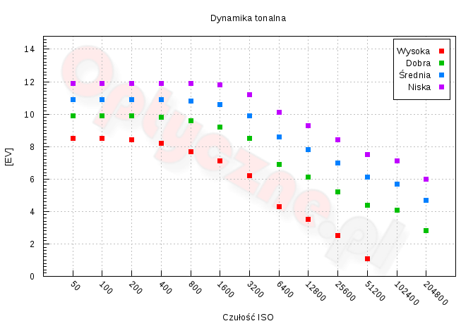

Dynamika tonalna
Dynamikę tonalną wyznaczyliśmy w oparciu o serię zdjęć tablicy Kodak Q-14. Pomiary wykonaliśmy na surowych plikach przekonwertowanych uprzednio do 48-bitowych TIFF-ów bez demozaikowania. Na wykresie przedstawiamy wartości zakresu tonalnego dla wysokiej, dobrej, średniej i niskiej jakości obrazu. Odpowiada to stosunkom sygnału do szumu na poziomie 10, 4, 2 i 1.
Sony A9 - Zakres i dynamika tonalna
Dla najlepszej jakości obrazu przy ISO 100 testowany aparat notuje wynik dynamiki tonalnej na poziomie 9.7 EV. Trzeba podkreślić, że jest to bardzo dobry wynik – lepszy zarówno od Canona 1D X Mark II, który osiągnął 9.5 EV jak i Nikona D5, którego rezultat to zaledwie 8.8 EV.
Dla kryterium SNR=1 Sony A9 osiąga dynamikę tonalną 13.3 EV. Do pełnej wartości 14 EV trochę brakuje, ale nie jest to, w porównaniu do konkurentów, zły rezultat. Nikon D5 osiąga bowiem zaledwie 12.1 EV, natomiast nieco lepiej od A9 radzi sobie 1D X Mk II i jego dynamika tonalna dla tego kryterium to 13.5 EV.
Powyżej ISO 400 z łatwością zauważyć można wyraźne załamanie w charakterze krzywej, co wprost pokazuje modyfikowania danych. Tylko które wyniki są bliższe prawdzie? Z zakresu ISO 50–400 czy ISO 800+? Na to pytanie nasza procedura pomiarowa nie odpowie wprost. Prawdopodobnie, biorąc pod uwagę niższy szum przetwarzania dla tych nastaw, modyfikowany jest właśnie ten drugi zakres.
