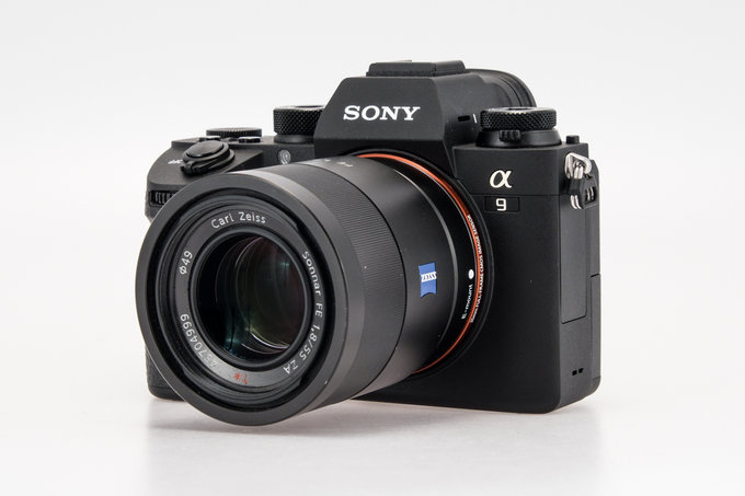

Test najnowszego bezlusterkowca Sony dobiegł końca, czas zatem podsumować najważniejsze informacje.
Sony A9 - Podsumowanie
Budowa, jakość wykonania i funkcjonalność
Bryła A9 wyraźnie przypomina A7 II. Jego waga jest jednak nieco większa, co wynika z trochę mocniej zarysowanej rękojeści i akumulatora o zwiększonej, względem starszego aparatu, pojemności. Aparat jest znacznie mniejszy i lżejszy od reporterskich konkurentów. Różnicę w wysokości nieco niweluje opcjonalny, pionowy grip, A9 wciąż jednak jest wyraźnie mniejszy i odczuć da się różnicę w wadze.
Korpus wykonany został z wysokiej jakości stopów magnezu, co – w połączeniu z uszczelnieniami – pozwala na jego użytkowanie w niesprzyjających warunkach atmosferycznych.
Ważnym usprawnieniem jest podwójny slot na karty pamięci, w tym jeden obsługujący szybki standard UHS-II. Szkoda jednak, że oba gniazda nie posiadają takiej funkcjonalności. Zaznaczyć należy również obecność wejścia LAN.
Zarówno odchylany wyświetlacz LED, jak i wizjer OLED robią bardzo dobre wrażenie. W pierwszym zaimplementowano dotykową obsługę punktów ostrości oraz menu odtwarzania zdjęć, drugi natomiast charakteryzuje się wysoką rozdzielczością (3 686 400 punktów), powiększeniem 0.78x oraz częstotliwością odświeżania 60 kl/s lub 120 kl/s (niestety, wyższa prędkość jest niedostępna w szybkim trybie seryjnym). W efekcie, użytkowanie obu monitorów jest wygodne, a obserwowany obraz jest wysokiej jakości.
Tryb filmowy w A9 jest o nieco niższym standardzie niż ten, do którego zdążył nas przyzwyczaić ten producent. Taki krok można jednak zrozumieć, gdyż aparat ten przeznaczony jest do użytku reporterskiego. Dostępne jest nagrywanie w 4K z prędkością 30p, 25p i 24p 100 Mb/s oraz tryb Slow&Quick, który pozwala na nagrywanie filmów Full HD 120p 100 Mb/s z 5- lub 4- krotnym spowolnieniem. Brakuje jednak obecnych w innych aparatach tego producenta profilów obrazów Gamma S-Log. Warto jednak podkreślić, że, zgodnie z zapowiedziami, być może pojawią się one wraz z aktualizacją oprogramowania.
